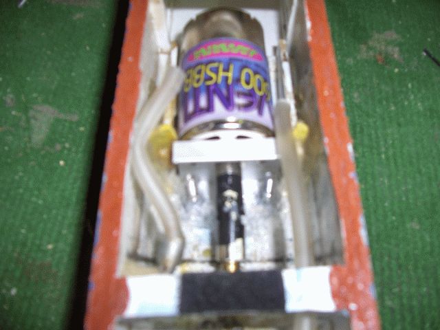

Daca te-ai hotarat sa mergi pe motorul Venti 600, iti recomand sa incerci elicea 1476.Nu cred ca ar merge alta elice cu acest motor pe direct.Eu iti recomand pe direct sa folosesti motorul 600/24 cu elicea 1456,1463 maxim, venti 660 cu elicea 1455, 1456 si sa incerci elicea 1463.Venti 660 este un motor foarte puternic si se comporta excelent cu elicile specificate oferind o viteza net superioara motorului 600/24.Eu folosesc la un navomodel acest motor cu elicea 1456,acumulator 8,4 V/3300 ma si am o autonomie in maxim de 12-14 minute.Va trebui sa racesti motorul cu o spirala de racire.Daca totusi vrei sa mergi pe venti 600 iti recomand un reductor.

Salupa mea,Elicris, are o greutate totala de 2400-2500 grame si folosesc elicea 1456 cu motorul venti 660.Are o lungime de 65 cm.Motorul are in jur de 17800 ture.Folosesc elici de suprafata.Nu recomand alimentarea motorului Venti 660 pe direct cu 8 celule,se poate arde.Am testat si motorul venti 600 cu elicea 1455...dar dezastru.Abia invartea elicea.Motorul venti 600 va da randament dar numai cu un reductor.

@ cipci , eu am pus cu reductor (motor 600/24) pe a mea si sunt multumit, este adevarat ca una din roti e de plastic, dar se gasesc de schimb si nu sunt o avere.
Este zgomotos doar la turatie mare, dar ca sa scap si de aceasta problema i-am pus o elice de 60 in 3 pale si nu mai am nevoie de turatie pentru o viteza acceptabila. Iar o baterie de 7 celule de 3300mAh ma tine aproape 2 ore de joaca in continuu. Racirea am facut-o aproape degeaba caci nu se incalzeste motorul. Barca incarcata la maxim are cam 2kg.
