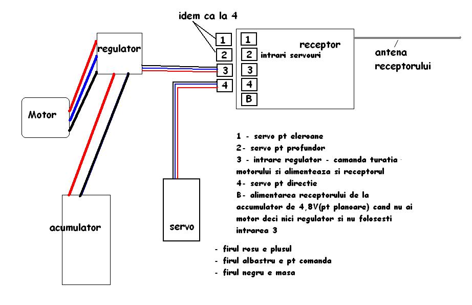

Ms pt linkuri evrikus.mai am o intrebare:Ce e aia CG?Si cine poate sa-mi trimita si mie o schema de montare a componentelor electronice ca nu prea pricep cum sa alimentez servo si receptor de la un accu de 4,8 volti si motorul de la un accu de 9,6 volti separat
Regulatorul mareste si scade viteza in functie de cat apas eu pe maneta??trebuie regulator si la servo??intre cine si cine montez regulatorul??Statia E-fly de la artech este proportionala??Cu ce lipesc polistirenul ca sa nu se topeasca??Multumesc anticipat!
- Regulatorul, dupa cum ii spune si numele. regleaza turatia motorului. Se leaga pe canalul 3.
- Nu, servo se leaga direct la receptor.
- Regulatorul are un cablu care se leaga la receptor, un cablu de care se leaga motorul, unul de care se leaga bateria si eventual inca unul pe care este un microinrerupator.
- E-Fly este proportionala. In manual gasesti modul in care legi toate componentele. Citeste-l cu atentie.
- Polistirenul il lipesti cu epoxi, poliuretan monocomponent ...

Pt cine mai are dileme in privinta electronicii uitati o schema facuta de evrikus
  • Imagine atasata: post-28-1182328988.jpg
