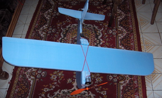

Dupa modificari si crash

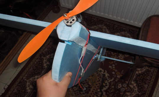

Banda adeziva la greu

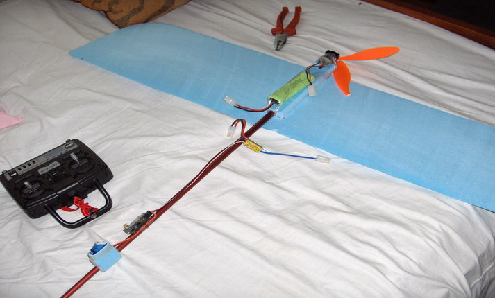

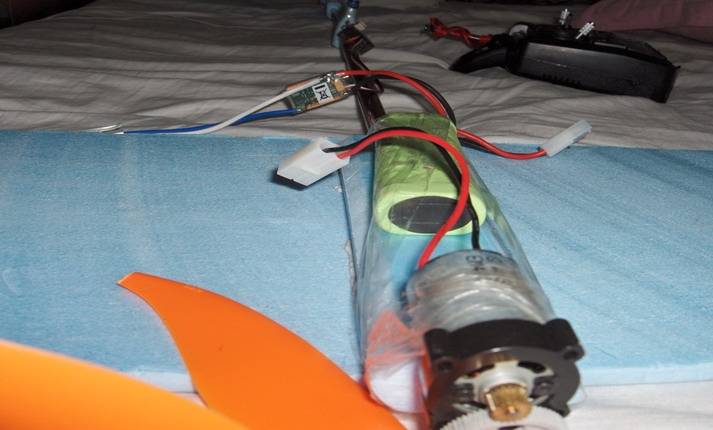

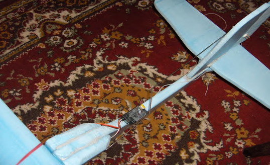

Am reusit sa construiesc un avion controlabil dupa o luna si jumatate de documentare si teste.am pus pe el un motor 400 cu reductor regulator de 30 A acumulator ni-mh la 190 grdoua servo sg-90 la profundor si sg-50 la carma.face si looping dupa cum o sa vedeti in filmu pe care o sa-l pun.este facut din polisteren extrudat de 7 mm si un bat de undita.elice este 12x8.
