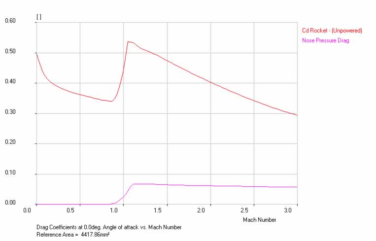

1. Ai facut vreun motor pana acum? macar unu singur... o carcasa ceva...
2. Ce nu intelegi din afirmatia "A cedat ajutajul pentru ca era prea subtire" ?(Marinare am luat in considerare si sugestia ta da' aici nu se potriveste)
3. Vezi poza... e suficient sau mai vrei?
