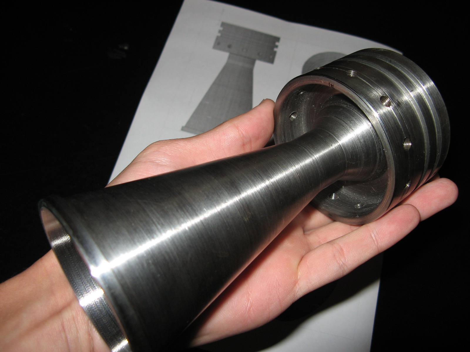

In al patrulea rand: sistemul de propulsie folosit a fost unul in dubla faza. Foloseam 4 segmente de combustibil (~500 grame fiecare) pe prima faza si 2 segmente de combustibil (~500 grame fiecare) pe a doua faza. Separarea fazelor se realiza printr-un dop realizat dintr-o compozitie a la Nakka: epoxy, oxid de fier rosu si azotat de potasiu. Aici a fost o parte sensibila: pe de o parte dopul trebuie facut suficient de gros ca sa reziste la presiunea dezvoltata in prima faza (~100 atmosfere). Asta impune o restrictie de genul >1 centimetru.
In al doilea rand dopul trebuie sa arda suficient de repede (ideal timpul primei faze PLUS MAXIM 1-2 secunde). Per total dopul trebuie sa arda ~ 3 secunde (prima faza avand 1-1.5 secunde ardere). Cum RNX-ul respectiv arde cam 1 mm/secunda asta impune o grosime de ~3 mm pentru a asigura intarzierea/timpul de ardere necesar.
Ceea ce am facut noi a fost sa realizam dopul suficient de gros pentru a rezista presiunii si apoi l-am gaurit pe o adancime mai mica cu 3 mm decat grosimea dopului. Acelasi procedeu a fost folosit si in cadrul testului static de la Aiud. Acolo insa grosimea dopului a fost mai mare iar intarzierea a fost de ~20 secunde. Este nepermis sa ai 20 secunde intre faze intarziere in cadrul unei lansari reale cu parametrii dinamici ai vehiculului nostru deoarece, in cazul folosirii unei astfel de intarzieri, poti ajunge in situatia in care vehiculul tau ajunge la viteza zero si cu conul indreptat spre "oamenii zambitori" de pe pamant... si nu vrei sa ai aprinderea celei de-a doua faze din pozitia respectiva. De aceea s-a impus reducerea intarzierii intre fazele motorului.
In plus in cazul testului static de la Aiud ajutajul a cedat (s-a produs o gaura de ~1-2 centimetri diametru). Acest eveniment s-a intamplat spre finalul fazei 1 de ardere. Din cauza acestei sparturi presiunea in camera de ardere in timpul testului respectiv a fost mai mica decat presiunea nominala proiectata. Cu alte cuvinte respectivul test nu arata neaparat ca structura motorului rezista pe INTREG parcursul arderii la presiunea nominala de lucru.
Pentru lansarea la Midia ajutajul a fost corectat; e adevarat nu s-a mai putut sparge insa a cedat urmatoarea veriga slaba si anume camera de ardere. Cumulati testul inconcludent de la Aiud cu un dop facut mai subtire (am aratat rationamentele pentru reducerea dopului la Capu Midia in comparatie cu testul de la Aiud) si veti obtine probabilitatea unei cedari a motorului mult diferita de zero ;)
In mod normal trebuia facut test cu motorul in configuratie de zbor (inclusiv dopul respectiv) si repetat de mai multe ori testul respectiv pana se obtinea o fiabilitate satisfacatoare ulterior urmand sa-l urcam pe racheta.
Nici nu am prevazut posibilitatea ca structura motorului (carcasa) sa cedeze deoarece in test nu a fost testata la presiune maxima datorita sparturii din ajutaj. Si cu dopul iarasi nu aveam de unde sti exact cat de repede ardere, eu unul preferand sa am posibilitatea cedarii motorului decat o racheta ce pleaca cu faza a 2 din pozitia cu conul spre pamant...

“In plus in cazul testului static de la Aiud ajutajul a cedat (s-a produs o gaura de ~1-2 centimetri diametru). Acest eveniment s-a intamplat spre finalul fazei 1 de ardere. Din cauza acestei sparturi presiunea in camera de ardere in timpul testului respectiv a fost mai mica decat presiunea nominala proiectata. Cu alte cuvinte respectivul test nu arata neaparat ca structura motorului rezista pe INTREG parcursul arderii la presiunea nominala de lucru.”
Cred ca e vorba de o fisura, poate largita apoi de jet. Un ajutaj de dimensiunile acelea nu trebuia sa se deterioreze la presiunea de care vorbiti, exceptand cazul in care constructia lui sa fi fost foarte defectuoasa de la prelucrare (nu cred) sau sa fi nimerit in otel ceva incluziuni exact unde nu trebuie (nici atat). Deci marind grosimea s-a tratat efectul nu cauza.
Intebarea: Chiar oare ce presiune a fost acolo ca a putut produce necazul, noroc ca fisura a actionat ca o supapa, ca altfel ramaneati si fara motor si fara… film ;) ? Defectiunea a aparut la 0,25 secunde dupa ce motorul a intrat in "plin"adica pe forta maxima. Ati putea oare sa mergeti invers si sa estimati presiunea care a facut fisura in con la nivelul respectiv?

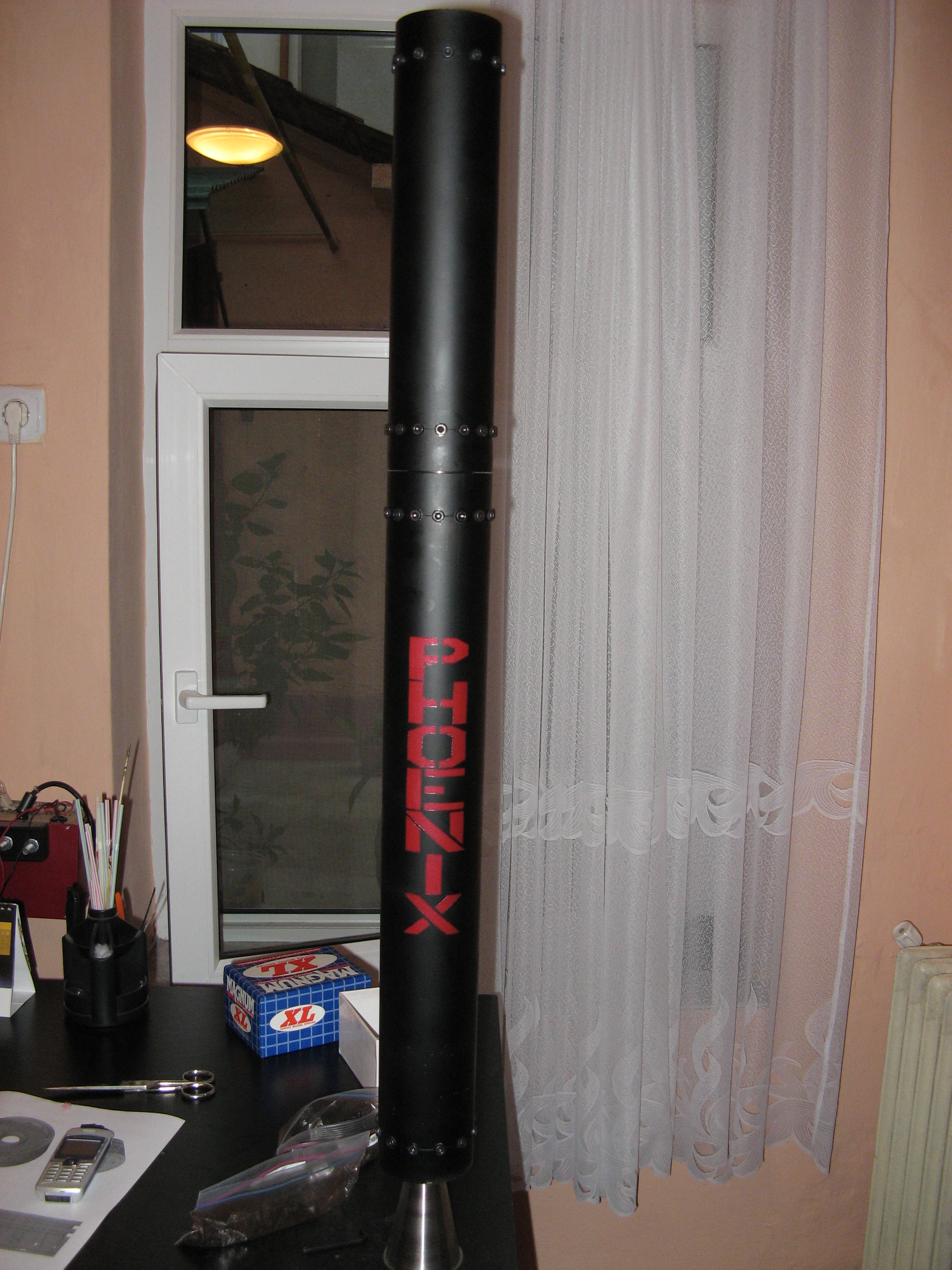

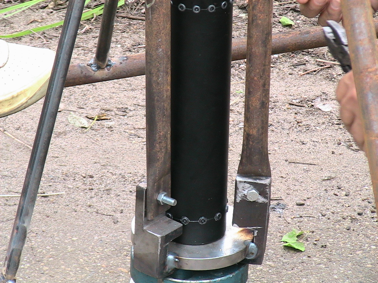

O alta problema a fost reprezentata de nr mare de suruburi folosit la imbinarea dintre cele doua faze. Acolo a fost folosit un cuplaj din otel (manson) iar nr de suburi pe circumferinta a fost 15. Am dorit sa nu avem mai putine suruburi (doua metode independente estimau 8-9 suruburi necesare) decat sunt necesare. Nr mare insa de suruburi a dus la scaderea rezistentei materialului, gaurile fiind destul de apropiate. De altfel ruperea motorului in momentul fisurii s-a realizat atat la suruburile respective (portiunea aia a fost practic retezata) cat si de-a lungul unei generatoare pe carcasa corespunzatoare primei faze.
Nu am reusit sa recuperam carcasa corespunzatoare celei de-a doua faze si nici cuplajul de otel dintre cele doua faze (mid bulkhead-ul).
Prin urmare, sintetizand, exista trei directii principale cu probleme.
1.) dopul- desi aici trebuie revazut atent filmul.. este posibil ca dopul sa fie doar cauza secundara.
2.) testul neconcludent de la Aiud- spartura in ajutaj la Aiud ducand la realizarea testului la presiune mai mica decat cea nominala; cu alte cuvinte din testul de la Aiud nu puteam spune ca a noastra carcasa de motor va functiona corect si in conditii normale (conditii in care ajutajul nu s-ar fi spart).
3.) nr de suruburi de la imbinarea de mijloc. De ce insa nu s-au rupt la Aiud? Este posibil sa nu se fi rupt deoarece presiunea maxima atinsa la Aiud a fost mai mica decat presiunea maxima atinsa la Midia din cauza ca la Aiud ajutajul a avut o gaura suplimentare prin care s-a putut "depresuriza motorul".

Caracasa:
Ati folosit tevi din aluminiu marca 6061, un aliaj foarte bun si larg folosit, inclusiv pentru motoare de racheta de amatori. Problema: ati avut un certificat de calitate, impreuna cu rezultate ale masuratorilor pe lot in ceea ce priveste rezistenta? Asta deoarece acelasi 6061 poate fi livrat in cateva stari de tratament termic, de exemplu varianta 6T e cam la fel de rezistenta ca otelul, dar 4T nici pe jumatate.
Suruburile: Aici e o problema mare, dar nu cred ca a fost cea decisiva.
In peretii unei incinte cilindrice cu pereti subtiri supusa la presiune interioara, eforturile unitare tangentiale sunt exact duble decat cele circumferentiale, deci prima directie de rupere este cea de-a lungul generatoarei cilindrului. Ok, asa se pare ca a fost si in cazul de fata. Daca insa carcasa pare retezata in dreptul suruburilor inseamana normal ca si acolo s-a depasit valoarea admisibila pentru sectiunea ramasa respectiva, dar la imbinare situatia e inca diferita.
E vorba de gaurile din caracasa. Pentru a se asigura rezistenta cilindrului, suprafata lipsa datorita unei gauri trebuie compensata cu o valoare egala , adica se ingroasa sectiunea in zona gaurii ( “opening reinforcement”). Daca nu se poate face asta, atunci grosimea initiala a peretelui trebuie sa fie mai mare, si acesta va fi primul criteriu in calcularea cilindrului. In plus, prinderea cu suruburi induce eforturi suplimentate in material care se insumeaza ce cele care apar datorita presiunii.
Sistemul acesta de prindere al capacelor (ajutaj, etc) nu este niciodata folosit in practica curenta a recipientelor sub presiune, indiferent de destinatie, cu exceptia poate a motoarelor de amatori care le vedeti pe net, din considerente practice si economice Se folosesc imbinari prin sudura, flanse sau filete. Dat fiind ca pentru amatori astea sunt cam greu de facut, s-a optat pentru imbinarea cu suruburi transversale.
Revenind la eforuri unitare, si considerand cele intamplate la faza intai, rezulta ca oricum presiunea aparuta a fost foarte mare, chiar daca nu existau acele suruburi, peretii tot s-ar fi rupt. De ce nu s-a rupt la test: fie ptr. ca a actionat “supapa”, fie ca parametrii de ardere au fost net diferiti (din cauza combustibilului diferit), fie la montarea motorului in racheta s-au indus eforturi suplimentare (sa stiti ca carcasa motorului s-a “umflat” cu cca 0,4-0,5 mm din cauza presiunii, restrangerea neuniforma a acestei deformatii poate crea tensiuni mari).
Al treilea aspect: observ pe foto o linie intre gauri, poate ati folosit-o la trasare: daca e zgariata suprafata e de rau, evitati data viitoare.
