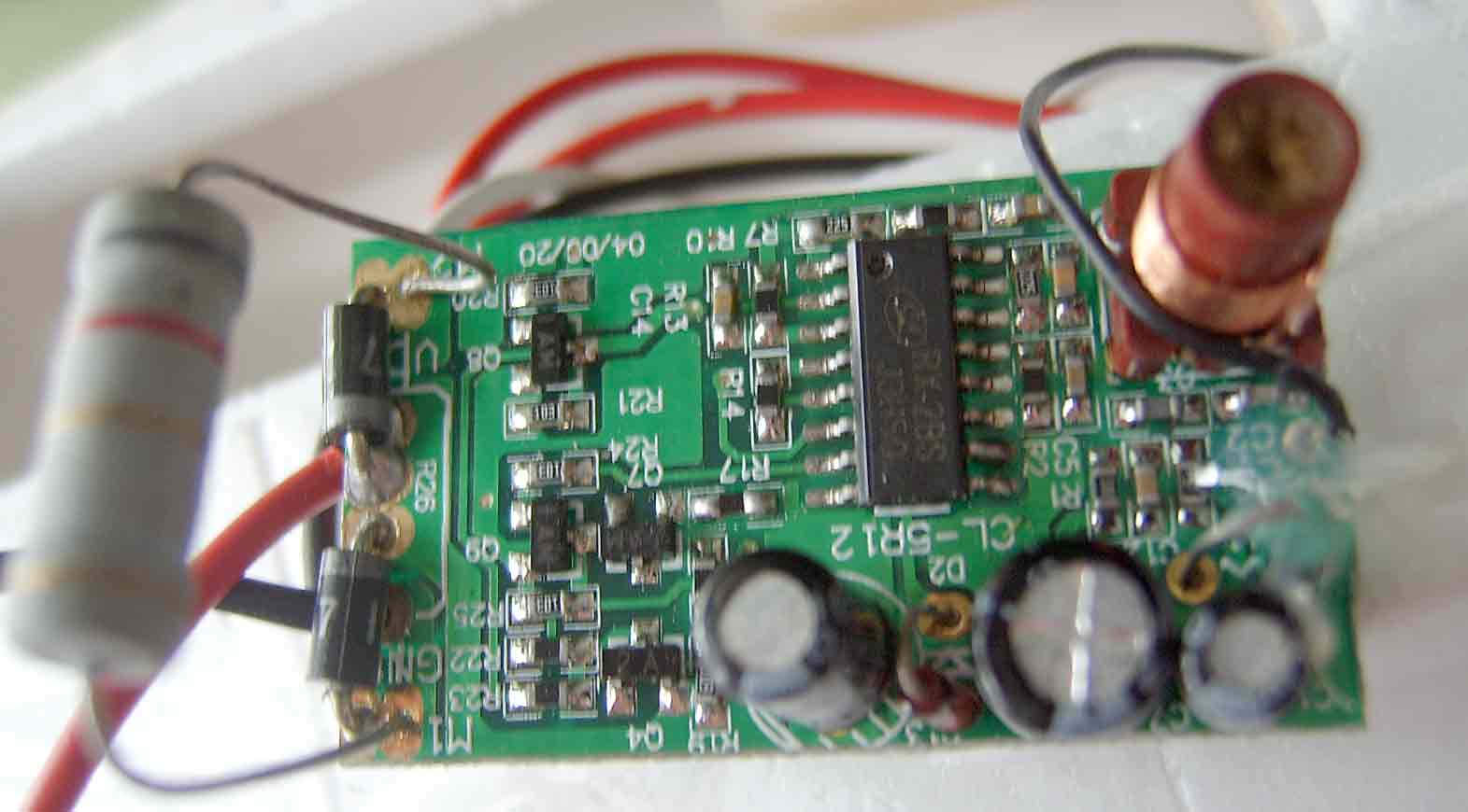

Imaginile sunt mai graitoare.
Am sa incerc sa inversez motoarele intre ele.

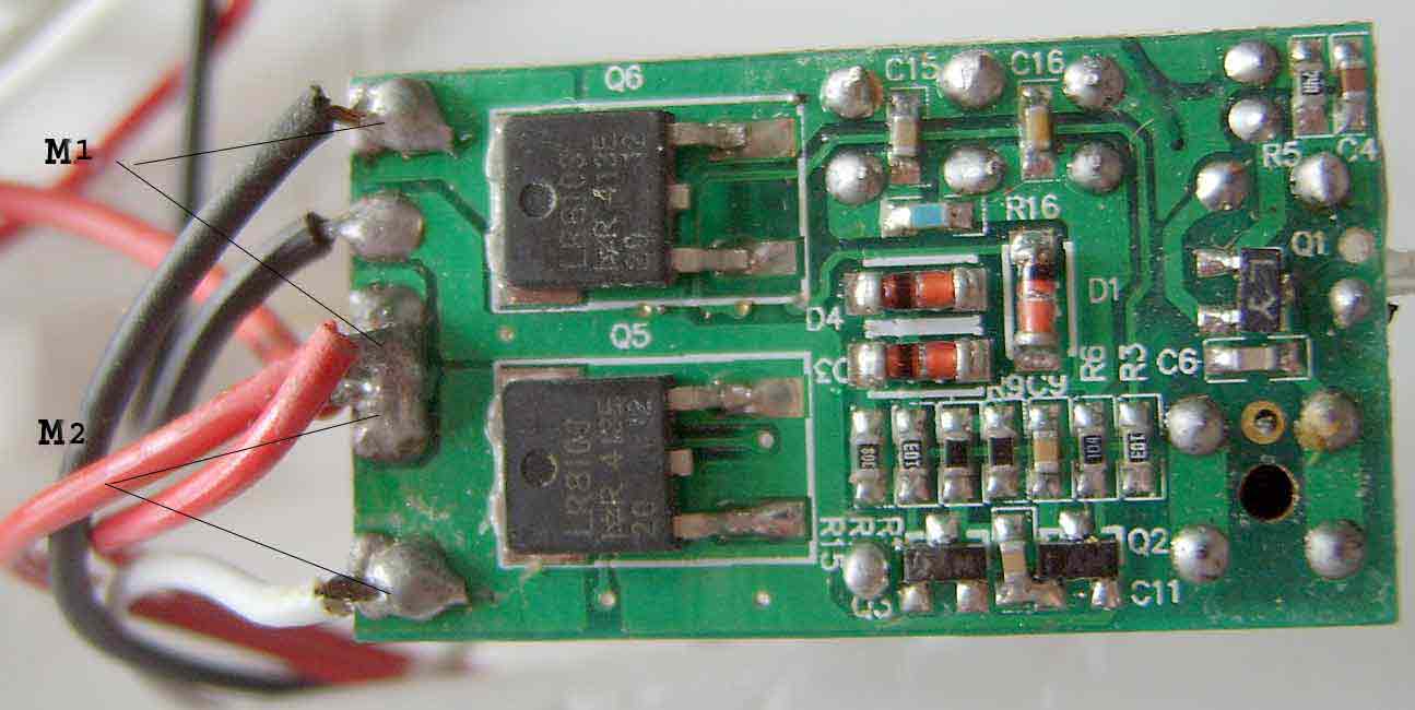

Postat 06 June 2007 - 04:40 PM
  • Imagine atasata: post-8-1181140805.jpg

Nu sunt un expert in aeromodele dar in electronica "sunt". Din cate am vazut din pozele tale bitex are dreptate. Cele doua tranzistoare de putere care le ai acolo din punctul de vedere al aplicatiei sunt identice(si comenzile lor sunt digitale deci nu prea multe erori de introdus). Motorul tot din punctul de vedere al aplicatiei este filtrul de iesire al tranzistoarelor de putere. Daca motoarele nu sunt echivalente din punctul de vedere al impendatei de intrare atunci nici tensiunea si nici puterea nu va fi aceiasi. Nu stiu cat de mult am lamurit aceasta chestiune.
Din punctul meu de vedere nu poti face nimic cu aplicatia curenta fara sa mai investesti nishte bani. Investitia poate fi in multe forme si posibilitati. Asta o stiu mai bine colegii nostri experti in aeromodelism.

Fiecare tranzistor comanda cate un motor, singura solutie e sa pui un osciloscop pe iesire si sa vezi ce tensiune scoate. Un aparat de masura integreaza si s-ar putea sa nu-ti dea masuratoarea exacta.

receptorul din imagine e cu comenzi ON-OFF , deci nu digitale. Solutia ar fi sa schimbi motoarele intre ele si sa observi de unde vine diferenta. Posibil ca si eliciile sa nu fie identice.
Alta solutie ar fi sa scazi cei 0.6V , inseriind o dioda cu motorul care are tensiunea mai mare la borne.
De asemenea daca ai rabdare si "extragi" schema electrica a montajului (nu neaparat si partea de radiofrecventa), poti vedea exact unde se poate ajusta diferenta. Presupun ca la avionul tau virajul se face prin diferentierea turatiei motoarelor iar pentru inaltare se accelereaza simultan ambele motoare ... Mai precis , la mers normal ambele motoare functioneaza cu o turatie medie prestabilita , deci au ceva balast in serie , iar la viraj si pentru a lua altitudine se accelereaza unul respectiv ambele la maxim. Echilibrarea este necesara la turatie medie , deci trebuie sa vezi in schema ce fel de balast se foloseste (pot fi diode sau rezistente inseriate ori in cazuri extreme chiar si tranzistoarele pot juca acest rol).

Am inversat motoarele intre ele si motorul care a avut tensiune mai mica, acum are tensiune mai mare si invers (tensiunile furnizate de controller raman la fel : pentru M1 cca.4,72V si pentru M2 cca.4,66V- din fig.1).
Am sa incerc sa scot shema.
