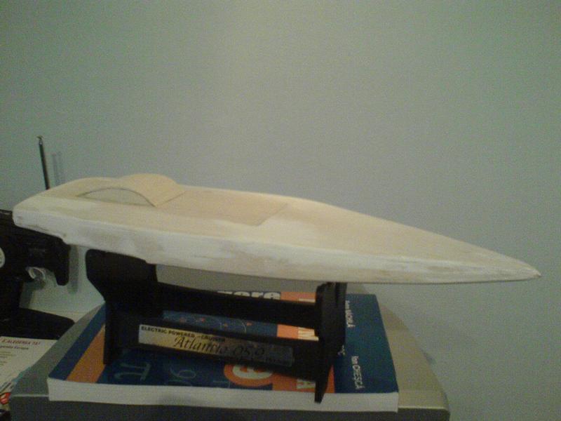

#95 Useril este offline   anton_beton93
  • Postari: 112
  • Inregistrat: 28-August 07
Postat 09 October 2007 - 08:54 PM

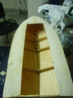

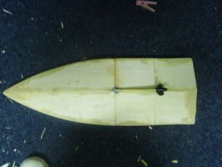

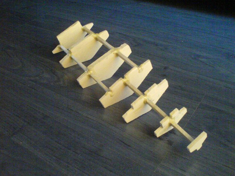

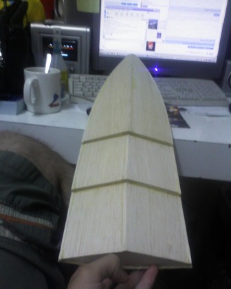

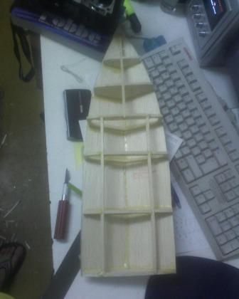

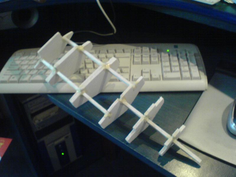

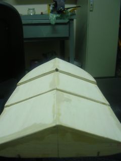

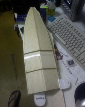

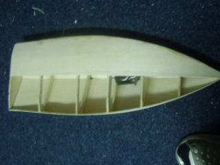

deci... iata stadiul la care am ajuns :o
  • Imagine atasata: post-4-1191956044.jpg
#96 Useril este offline   anton_beton93
  • Postari: 112
Postat 09 October 2007 - 08:56 PM

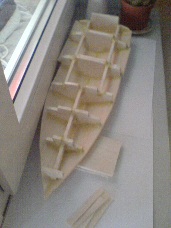

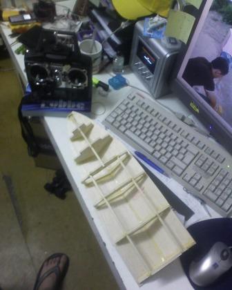

pozele sunt facute dupa prima mana de chit auto si slefuirea aferenta...
  • Imagine atasata: post-4-1191956215.jpg

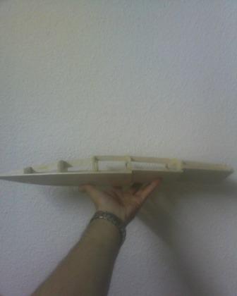

#98 Useril este offline   anton_beton93
  • Postari: 112
Postat 09 October 2007 - 08:59 PM

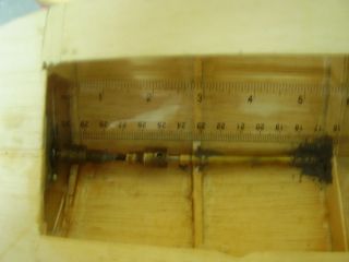

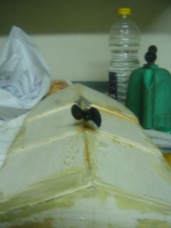

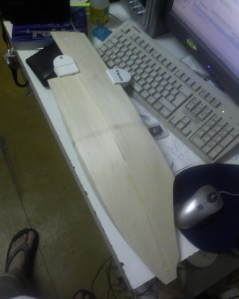

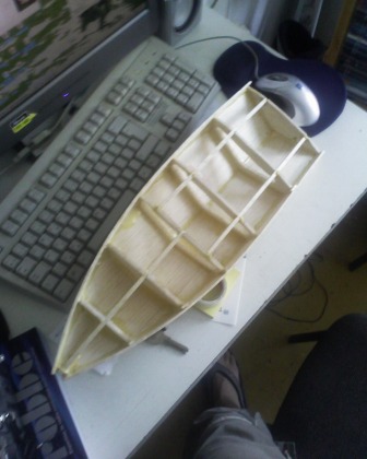

n-a luat poza... :o
  • Imagine atasata: post-4-1191956377.jpg

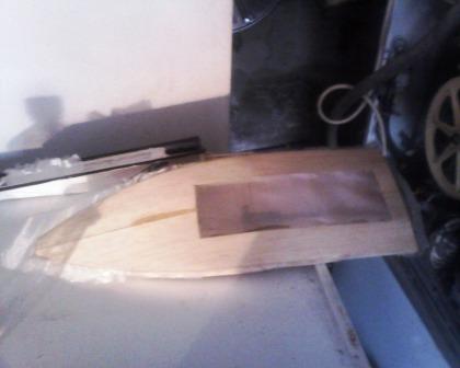

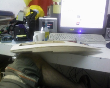

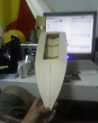

juma' de punte...
  • Imagine atasata: post-4-1191956488.jpg

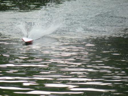

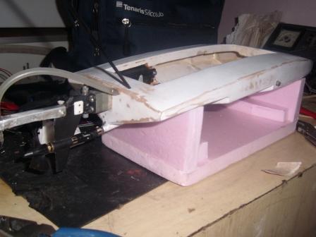

#100 Useril este offline   anton_beton93
  • Postari: 112
Postat 09 October 2007 - 09:03 PM

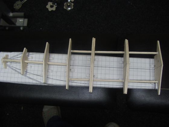

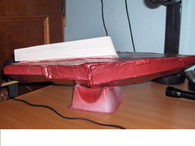

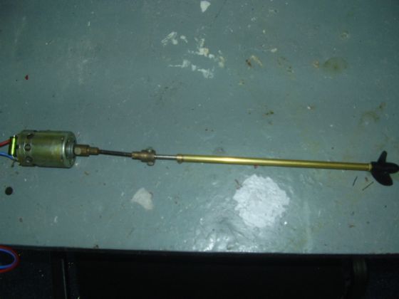

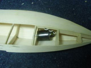

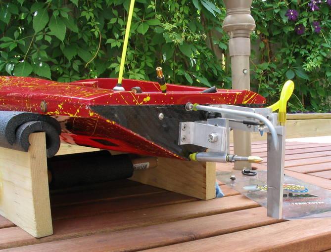

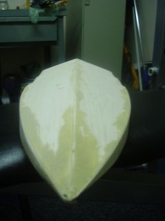

si un seria 540 de auto pe post de motor...o sa fac maine si o poza din lateral ca acum nu mai are baterie aparatul foto...astept pareri, sugestii, laude, critici (nu ma supar orice ati spune) :wub:...avand in vedere ca este primul model de viteza eu sunt multumit
  • Imagine atasata: post-4-1191956612.jpg
Aceasta postare a fost editata de anton_beton93: 09 October 2007 - 09:06 PM
#101 Useril este offline   Alex.incepator
  • Postari: 81
  • Inregistrat: 03-March 07
Postat 09 October 2007 - 10:25 PM
anton_beton93, la 9 Oct 2007, 21:03, a spus:
si un seria 540 de auto pe post de motor...o sa fac maine si o poza din lateral ca acum nu mai are baterie aparatul foto...astept pareri, sugestii, laude, critici (nu ma supar orice ati spune) :D...avand in vedere ca este primul model de viteza eu sunt multumit
sa incepem cu criticile...pune motorul mai in spate :wub: deoarece barca este gandita sa fie umpic lasata pe spate http://www.rhcforum....tyle_emoticons/default/wink.gif in rest...bvo...eu trebuie sa dau cu rasina in interior...apoi sa pun partea de deasupra si sa incep finisarea...apoi doua straturi de rasina pe exterior si vopsea :D
#102 Useril este offline   anton_beton93
  • Postari: 112
Postat 09 October 2007 - 10:31 PM
nu pot sa pun motorul mai in spate deoarece elicea este submersa....am pilotat barca de viteza a unui modelist din cta si avea elice submersa si mergea frumos...a castigat chiar campionatul de fsr-e cu aceea barca acum vreo 10 ani sau cva de genul...motorul fiind un jumbo 540...si in plus nu prea le am cu barcile off-shore asa ca prefer ceva submers si sigur http://www.rhcforum....tyle_emoticons/default/biggrin.gif ...nu vreau sa am probleme cu pozitionarea axului...a si referitor la centrul de greutate foarte in spate... daca pun acumulatorul servourile si receptorul mai mult ca sigur se lasa pe spate :wub:
Aceasta postare a fost editata de anton_beton93: 09 October 2007 - 10:44 PM

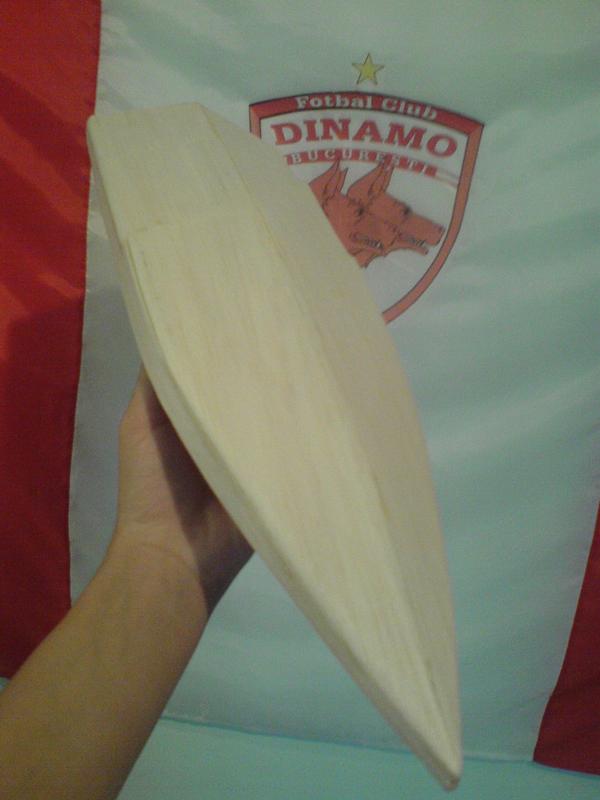

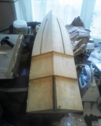

#106 Useril este offline   Alex.incepator
  • Postari: 81

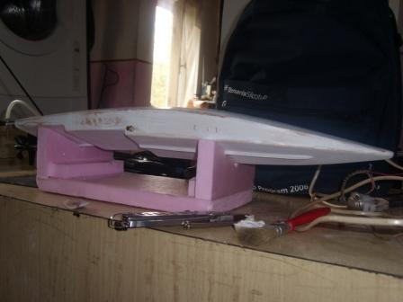

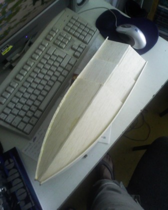

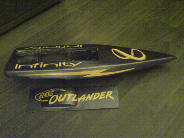

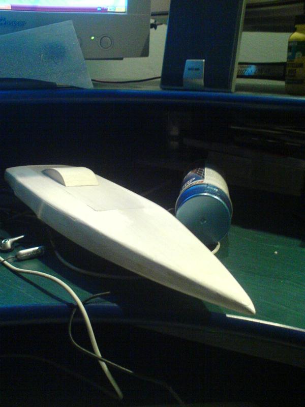

Postat 12 October 2007 - 02:14 PM

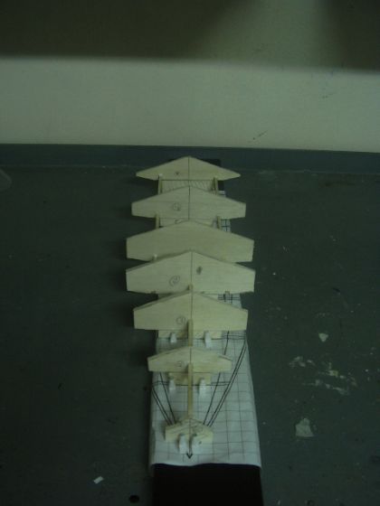

dupa ce am dat cu chit pe partea de deasupra si laterale...uite cam in ce stadiu este...acum astept sa se intareasca si chitul de pe talpa...sa pot face si treptele mai drepte... :D
  • Imagine atasata: post-4-1192191276.jpg
#107 Useril este offline   Stunt23
  • Postari: 73
  • Inregistrat: 12-June 07
Postat 12 October 2007 - 05:30 PM
foarte frumos dar unde o sa bagi toata electronica?

#109 Useril este offline   Alex.incepator
  • Postari: 81
  Postat 12 October 2007 - 08:45 PM
Stunt23, la 12 Oct 2007, 17:30, a spus:
in coca barcutei.....doar nu mi'o bag in posterior...;)mey cristi mey...pui niste intrebari...:() lasa ca vezi barca marti la dan;) pana atunci sa vedem si poze cu remocherul tau :rolleyes: :) :rolleyes:
p.s. daca nu vrei sa pui tu poze pana duminica...pun eu :)
Aceasta postare a fost editata de Alex.incepator: 12 October 2007 - 08:46 PM

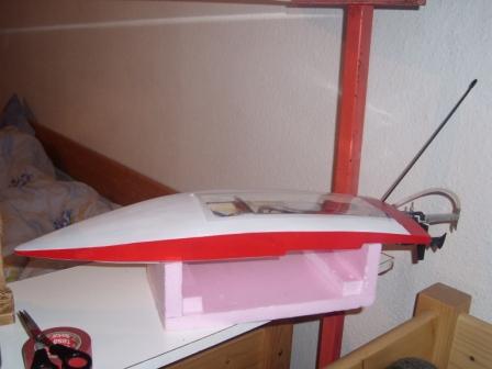

Postat 13 October 2007 - 08:20 PM

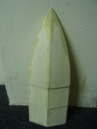

inca o pic cu barcutza mea
  • Imagine atasata: post-4-1192300651.jpg

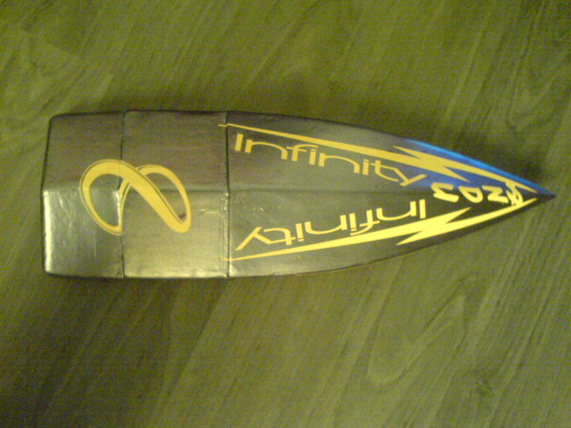

ca sa nu zici ca sunt rau, am facut 2 poze acum

Postat 14 October 2007 - 12:27 AM
si cealalta

merci mult:D vb lu ala din reclama de la berea budai: indubitabil http://www.rhcforum....tyle_emoticons/default/smile.gif)

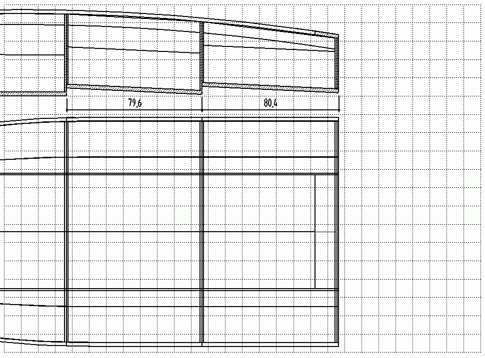

Postat 14 October 2007 - 01:27 PM

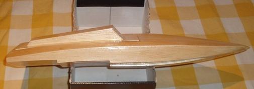

mi-ai furat vorba http://www.rhcforum....tyle_emoticons/default/mad.gif . http://www.rhcforum....tyle_emoticons/default/biggrin.gif fa masuratori corecte si vezi daca ai loc sa pui toate in ea ca dupa aia faci ca mine,construiesti o cabina mare si urata barcii ca sa incapa packu.si cu cabina si modificarile geniale aduse barci mele a devenit un remorcher offshore(sau cum se scrie) ;)
