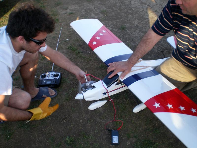

#35 Useril este offline   speedy400
  • Postari: 230
  • Inregistrat: 23-January 06
Postat 08 May 2007 - 10:27 PM
aglomeratie mare azi pe clinceni, nu aveai loc de 1:1, decat pe deasupra lanului de grau.
zi ghinionista, si pentru mine si pentru unu din baietii care mai erau acolo, cu heli. se pare ca l-a busit din cauza unei defectiuni tehnice. nu stiu exact.
am iesit cu un client care avea un trainer termic, dar fara control asupra rotii din fata, care mai era si pusa stramb, iar directia nu avea efect decat de la o anumita viteza, asa ca decolarea am facut-o intrand putin prin lanul de grau, si ca si cum n-ar fi fost destul , dupa vreo 2 minute mi s-a oprit si motorul in aer( desi avea combustibil din plin, si il testasem vreo 1 min la sol, la diferite turatii), la vreo 30 m inaltime, dar am reusit sa il aterizez in lanul de grau, pentru ca mai in fata erau niste baieti care se dadeau cu parasail si aveau o placa cu roti.
apoi ne-am dat cu 3-durile, eu mi-am scos un biplan la teste, dar era asa usor ca il lua vantul.
aveam un receptor hitec feather de la marinaru, care nu bate nici 30 m :) , asa ca facea ca toti dracii.

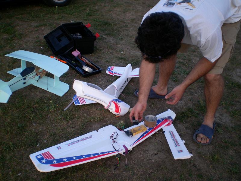

  • Imagine atasata: post-20-1178656062.jpg

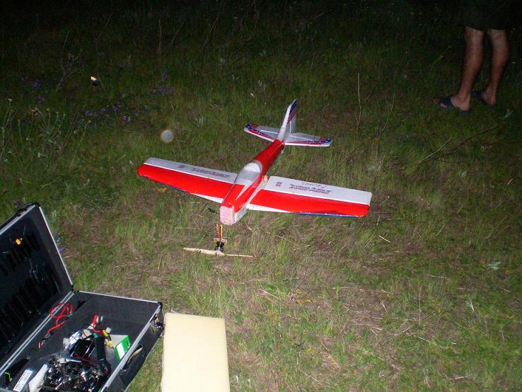

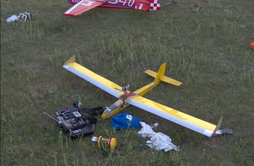

asa ca am scos la bataie FORMOSA ll . cu brushess ROXY tractiune max aprox 1300 g . acumulator li-po 11v, 4000 mAh. Tragea de rupea. urca la verticala ca racheta. Galacticii au vazut si ei.
  • Imagine atasata: post-20-1178656422.jpg
#37 Useril este offline   speedy400
  • Postari: 230
Postat 08 May 2007 - 10:40 PM
Aceeasi situatie ca si in cazul crashului piper cub de 2,3 m. dupa vreo 2 minute de zbor a urmatpierdere totala de control a comenzilor ,cu aceeasi statie futaba PCM, aceeasi locatie, si cam aceeasi ora. :D
pur si simplu ma uitam la el neputincios, cum venea cu motorul oprit, servourile bracate in pozitie fail-safe. din zbor pe spate si in bot :<!--emo&:)-->http://86.106.173.19/forumrhc2/html/emoticons/ic.gif<!--endemo--> trosc!!1
  • Imagine atasata: post-20-1178656808.jpg

CONCLUZIE: ORI SCHIMB STATIA PE 35MHz sau 2,4Ghz ,ori schimb locatia.

speedy400, la 8 May 2007, 22:27, a spus:
Lasa vrajeala cu receptorul ala.

speedy400, la 8 May 2007, 22:40, a spus:
Aceeasi situatie ca si in cazul crashului piper cub de 2,3 m. dupa vreo 2 minute de zbor a urmatpierdere totala de control a comenzilor ,cu aceeasi statie futaba PCM, aceeasi locatie, si cam aceeasi ora. :)
Bei, cum adica aceeasi statie?
Ai "imprumutat" statia de la servici fara aprobari speciale stampilate si fara proces-verbal, sau e aia a ta pe 35 MHz?
Imi pare rau pentru modelul tau.

Cu ce emitator ai combinat Featherul, Teo? Daca cu Futaba FF7, de asta nu a mers decit putine zeci de metri. Cu emitatoare Fm Hitec merge bine ca si pe o "ciudatenie" Multiplex numita Zebra, zic "ciudatenie" deoarece desi e sub firma Multiplex, in interior are electronica de Hitec, ba chiar si cuarturile sint Hitec.
pur si simplu ma uitam la el neputincios, cum venea cu motorul oprit, servourile bracate in pozitie fail-safe. din zbor pe spate si in bot :<!--emo&http://www.rhcforum.ro/public/style_emoticons/default/ic_08.gif-->http://86.106.173.19/forumrhc2/html/emoticons/ic.gif<!--endemo--> trosc!!1
dar de ce numa tu ai probleme de bruiaj pe CLN ?
ca urmaresc de f' un an iesirile la zbor de pe CLN si nu am mai vazut pe cineva sa zica ca nu are comanda...
oricum pacat de avion ..ca tare frumos era....
si la trainer si mie imi mai face figuri motorul in aer..trebuie verificat rezervorul.. (la mine cand se opreste nu il pun mai departe de 10 m de mine) dar e bun si lanul http://www.rhcforum....tyle_emoticons/default/laugh.gif
Aceeasi situatie ca si in cazul crashului piper cub de 2,3 m. dupa vreo 2 minute de zbor a urmatpierdere totala de control a comenzilor ,cu aceeasi statie futaba PCM, aceeasi locatie, si cam aceeasi ora. :angry:
pur si simplu ma uitam la el neputincios, cum venea cu motorul oprit, servourile bracate in pozitie fail-safe. din zbor pe spate si in bot :<!--emo&:lol:-->http://86.106.173.19/forumrhc2/html/emoticons/ic.gif<!--endemo--> trosc!!1
Aceiasi situatie la RR cu pack de 5000mah pe alpha!
zbor 2 minute si troasc!
am ajuns linga el si fara sa miscam nimic am incercat comenzile.... nici un raspuns.
Totul a revenit la normal abia dupa ce am scos si am decuplat si am recuplat pakul!
Oricum solutia cea mai viabila ramine pakul de 4 direct in receptor!
Stima

dragut tu ai servouri multe pe alpha ...trebuie alimentate separat...
dar la un formy merge fara nici o problema cu un singur pack..ai vazut alexdeliu ce frumos si mult a zburat...
