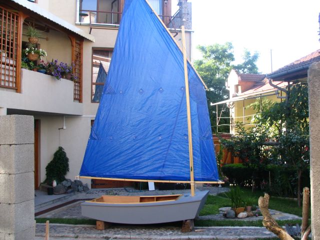

Merci pentru desen , banuiesc ca este la scara . Mai mult m-ar ajuta sa-mi dai lungimea bazei ca sa pot scala corect . Catamaranul meu o sa aiba vreo 4,5 m deci e aproape dublu ca lungime decat barcuta ta , dar acum observ ca yard-ul de sus prelungeste practic inaltimea catargului . Zona separata in desen cu linie punctata trebuie intarita ? Si nu mi-ai spus de fasiile de fibra de sticla , te rog . Mii de multumiri oricum . Te invit aprioric sa facem o intrecere intre veliere dar nu pe Mures ....

Zona punctata arata vele micsorata la vant puternic, dupa prima tertarola. Asta inseamna ca se stange o parte din vel pe ghiul de jos, astfel se micsoreaza suprafata velei.

Cu un catamaran nu concurez :) ... sunt prea rapide fata de barcile monococa.

MErci pentru link-uri dar nu mi-ai raspuns la intrebari . Please ...totusi ...
La aceste intrebari te referi?
Ti-am ziz, zona punctata e altceva.
Se intaresc marginile si colturile velei, peste tot unde vine legat.
Capetel ghiurilor se infasoara cu fibra de sticla in zona unde vor fi gaurite ca sa nu crape.

Te intrebasem cat e baza velei ca sa pot face scarea reala si de unde ai facut rost de tesatura de fibra de sticla . Pentru cine e interesat rasina epoxy gasiti aici ieftina www.bridgexim.ro

Baza e 315 cm, iar fibra de sticla am cuparat de pe net de la Mailspeed Marine impreuna cu scripetii.
