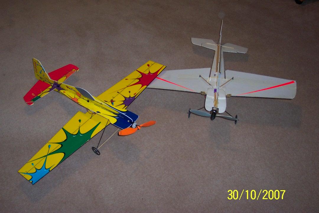

Iar l-am faramat pe Azorelu... Asta e poza mai veche... Ceea ce se vede este rezultatul unei tentative de aterizare din harrier. Nu era in intentia mea sa ma dau balena, dar cu cateva minute inainte ii rupsesem una dintre rotile trenului de aterizare ca urmare a unei incercari de a exersa touch and go, deci o aterizare normala era exclusa. La vreun metru de sol mi-am dat seama ca vine cam tare si am vrut sa abandonez si sa mai incerc o aterizare. Am bagat gaz la blana si... a facut roata, ca la gimnastica. Fractura de coloana vertebrala, a stat pe sedative si perfuzii vreo saptamana ptr. ca nu am avut timp sa ma ocup de el, dar ... (postul urmator)

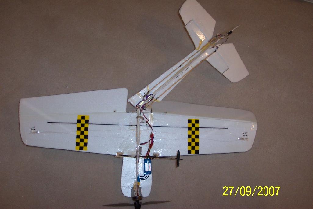

Dar de atunci Azorelu a fost reparat - desi cineva mi-a sugerat sa-l impusc, ca sa nu se mai chiniue :rolleyes: - si s-a imprietenit cu noul membru al flotei: Galbejel.

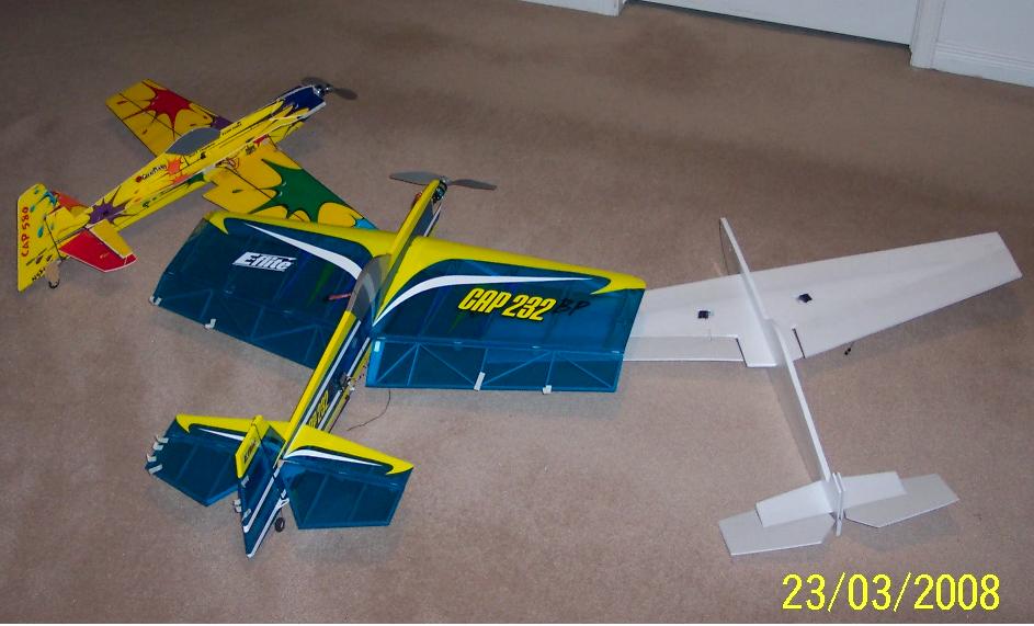

Ce repede trece timpul... Nu am mai postat de mult, ceea ce nu inseamna ca nu am mai zburat. Dar nu au fost evenimente deosebite, in afara de trantelile care au devenit deja rutina :o
Revin si postez Colectia de Primavare 2008. Flota reimprospatata este gata sa iasa la aer. Protagonistii, de la stanga la dreapta sunt:
Galbejel - o mai veche cunostinta, care are deja vreo 80 de zboruri la activ. La unul dintre zboruri, a venit cu pareza la un eleron din cauza unui snap-roll mai violent. S-a rupt polistirenul in jurul levierului de actionare a eleronului si l-am simtit ca trage intr-o parte inca de cand era in inaltul cerului, dar numai dupa o trecere la joasa, ca sa vad ce are, mi-am dat seama de situatie. Am aterizat fara probleme, doar cu mansa descentrata, ca sa compensez eleronul care atarna inert...
Pielosul - Mi l-a adus Mos Craciun... Abia acum finalizez montajul. E aproape asamblat si gata de zborul inaugural, pe care o sa incerc sa-l filmez. Problema e ca la primele teste am constatat ca un servo se agata din cand in cand la capat de cursa. Trebuie sa fac rost de altul. Mi-e teama sa il ridic asa. Ii zice Pielosul ptr ca e primul meu model de balsa impanzit.
Nevinovatul - este cel alb din dreapta. Este un Edge 540 din depron, care e in constructie. Ii va lua locul lui Azor, care va fi pensionat. Saracul Azorica a iesit pe un vant de 28Km/h cu intensificari de 39 (asa zicea la meteo) si nu i-a iesit cea mai importanta manevra acrobatica: aterizarea. Era la vreo 10cm de sol si am zis ca gata, l-am asezat, dar a venit o pala de vant, care l-a dat peste cap si l-a rostogolit prin parcare mai ceva ca ciulinii baraganului. Dupa aia alergam dupa bucatile sarite din el. Tristete mare, ce mai...
Va voi tine la curent cu peripetiile celor trei. :o

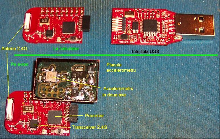

Ca divertisment, am facut urmatoarea experienta: am construit o placuta pe care am conectat un accelerometru la un modulas cu un procesor si un transceiver in 2.4GHz. Transceiverul cu accelerometrul l-am pus pe avion. Nevinovatul a fost cobaiul. Un alt transceiver in 2.4G a fost atasat la mufa USB a unui laptop. Softul de pe avion citeste acceleratia pe doua axe si tensiunea bateriei. Cele 3 marimi, doua acceleratii si o tensiune erau transmise la calculator si stocate intr-un fisier. Fisierul a fost incarcat in excel si trasate grafice. Acceleratia pe x este pe verticala, deci pe axa de giratie. Acceleratia pe y este pe axa longitudinala a avionului, deci pe axa de ruliu. Sper ca e corect... nu sunt specialist in aero, doar urechist.
Placutele de comunicatie pot fi vazute in poza atasata...

Nu vad optiunea de atasare imagine cand editez, asa ca mai deschid un raspuns cu poza echipamentului de transmisie.

... si graficul obtinut. Acceleratia maxima citita a fost de 3.6g.
Se mai observa si variatia tensiunii la bornele bateriei in functie de regimul motorului.
Nu e spectaculos ca o camera video, dar mie mi-a starnit curiozitatea acest tip de experiment.

Foarte interesant experimentul, si util - mai ales pentru aia care vor sa faca "troubleshooting" post-zbor (era sa scriu "zob", de fapt am scris si am sters, dar nu sunt convins ca nu era cel putin la fel de potrivit... :rolleyes:)
Am totusi o intrebare. In loc de transceiverul ala de 2,4 GHz nu se gaseste ceva cu un procesor care sa tina si 64 sau 128 kB de memorie (eventual flash) sau cu un conector de card SD, astfel incat sa nu mai stai cu laptopul pe camp ci sa poti downloada datele odata ce ai aterizat? Ma intereseaza varianta asta ca statia mea e in 2,4 GHz, si s-ar putea sa am surprize daca pun un alt emitator langa receptor...
Multam!

Multumesc pentru aprecieri si interes.
ave, la 26 May 2008, 08:24, a spus:
Ba da... , dar in sensul ca nu "se gaseste", ci ca trebuie sa-l fac, adica sa scriu alt soft. Procesorul e de uz general si il pot programa cum doresc. Daca avul e prea departe, mai pierde din date. Emitatorul de 2.4G are numai 1mW si nici antenele alea SMD nu sunt prea eficiente. Intentia e sa atasez o memorie seriala I2C de 1Mbit (24C1025) in care sa inregistrez datele.
Cirip
