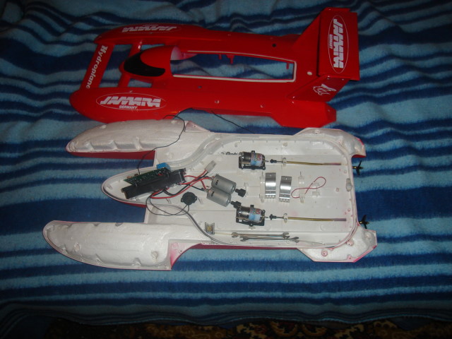

Postat 06 May 2007 - 09:45 PM
n-am abandonat proiectul baieti :D :(
am cumparat o masinuta de pe net , cu radiocomanda , facea stranga -dreapta , am demontat-o , si am luat modulul receptor cat si acumulatorul de 3300 cu 8 celule ni-mh , radiocomanda este pe 27 mhz sper sa fie buna in sensul de distanta la care "bate"
acum mai imi trebuie , ax , elice , carma ( este aproape gata mai trebuiau cateva ajustari ) motor , regulator si cam atat :(
poza cu domnisoara

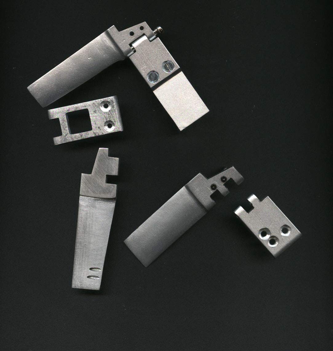

Postat 08 May 2007 - 07:22 PM
salut baieti :D
a sosit carma .....
a costat in total 23 RON http://www.rhcforum....tyle_emoticons/default/tongue.gif
http://img186.imageshack.us/img186/4703/dsc00418oo4.th.jpg
http://img186.imageshack.us/img186/3416/dsc00415mk0.th.jpg

dai pe IM dimensiuni la cote exacte eventual poze daca te inspiri de undeva si se rezolva in cateva zile in functie de programul omului .....
urmeaza sa imi faca axul si elicea , sa vedem ce iese :D

bine lucrate,dar totusi prea lata si scurta. La glisare,carma este afara total si nu mai are nici un efect.Incearca sa le faci de la 7cm in sus;un 8,5cm/2cm latime ar fi ideal.Uite niste modele:http://www.fastelect...om/hardware.asp
#108 Useril este offline   Raven1
  • Postari: 42
  • Inregistrat: 11-April 07
Postat 09 May 2007 - 05:38 AM
salut , dimensiunile sunt 7.2 cm lungime pe 2,3 latime , culmea , dimensiunile sunt luate de pe un site asemenator cu cel descris mai sus

poze mai detaliate :)
http://img509.imageshack.us/img509/1307/dsc00425yn6.th.jpg http://img509.imageshack.us/img509/5502/98445708kg0.th.jpg
#110 Useril este offline   OldMann
  • Postari: 1762
  • Location:Bucovina
Postat 09 May 2007 - 06:54 PM
o observatie personala, la strung de obicei se fac piese circulare, si eu cred ca din toata chestia aia numai talpa de prindere e facuta hommade, carma propriuzisa pare a fi cumparata, mai ales ca are si canalul pentru racire. Da la pretul pe care l-ai afisat de 23RON eu vreu 20Buc. Ce zici te prinzi?

.........aici te inseli tare ;batrane,ia o mostra de asa ceva facut home made cu pila,bomfaierul si traforajul;pe ici pe colo am folosit si bormasina!
Totul tine de materialele pe care le folosesti,si slava domnului exista Praktiker pentru asta.
  • Imagine atasata: post-30-1178733656.jpg

asta seamana a facuta, da pe mine ma interesa cum a dat canalul de racire prin corpul carmei, banuiesc ca cu pila si ciocanul nu merge.
#117 Useril este offline   Shumica
  • Postari: 831
  • Inregistrat: 22-May 06
Postat 10 May 2007 - 08:22 AM
Daca ai scule canalul se da simplu, prinzi in bac carma si cu o bohrmasina de banc sau freza ai dat gaura.
Acu' tre' sa fii si meserias sa aliniezi axele sa ai o viteza de prelucrare optima etc.
Aceasta postare a fost editata de Shumica: 10 May 2007 - 08:23 AM
Si ieri va fi o zi !
#118 Useril este offline   OldMann
  • Postari: 1762
  • Location:Bucovina
Postat 10 May 2007 - 01:40 PM
Shumica, la 10 May 2007, 08:22, a spus:
...numai ca daca dai cele doua gauri perpendicular s-ar putea sa nu ai "urcare" de fluid, pentru o racire buna si o viteza mare a fluidului intersectia celor doua gauri trebuie date curb sub o anumita raza de curbura.
