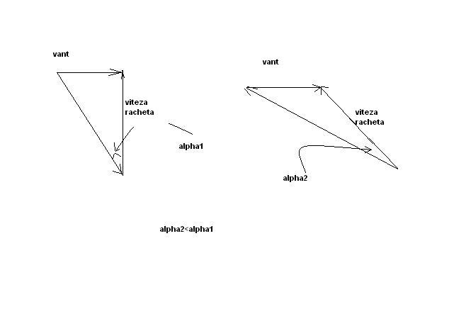

Salutari!
Intr-adevar afundarea in calcule poate prezenta un pericol vizavi de deconectarea de realitate si astfel realizarea unor predictii teoretice neconectate cu realitate. DAR aceasta nu trebuie sa fie o scuza pentru a nu face calculele necesare http://www.rhcforum....tyle_emoticons/default/smile.gif
Racheta este pana la urma doar un solid rigid cu masa variabila iar dinamica este guvernata de legile arhicunoscute ale mecanicii clasice. Nimic sacru in asta si calculele nu trebuie sa para a fi ceva exotic ci mai degraba ceva normal. Exista o perioada in care asemenea lucruri erau incurajate in activitatea rachetomodelistului; astazi, in lumea kiturilor, probabil lucrurile nu sunt chiar asa de incurajate daca nu au legatura cu consumatorismul specific societatilor vestice.
Dar sa revenim la a noastra rampa de lansare...
-Nu stim precis caracteristicile motorului dar pentru multe motoare a aproxima arderea ca fiind ardere neutra este mai mult decat suficient. Daca dorim lucruri precise putem folosi fie o estimare a performantelor motorului folosind elemente de balistica interioara fie chiar rezultatele experimentale ale arderilor motoarelor din aceeasi serie. Prin urmare datele despre performantele motorului nu sunt chiar asa de greu de obtinut; si ma refer la date care chiar pot fi folosite in calcul.
-Performanta motorului pe portiunea de pe rampa este importanta pentru calculul rampei; de aceea am recomandat consultarea graficului (valorilor tabelate eventual) a fortei de tractiune ca functie de timp.
- Calculele respective au fost realizate in ipoteza ca motorul FUNCTIONEAZA si dupa iesirea de pe rampa. Daca modelul este stabil la iesirea de pe rampa, in conditiile existentei unui vant orizontal aproximativ constant atunci pe timpul zborului, avand in vedere ca viteza modelului creste pana la arderea completa a combustibilului, unghiul de atac se micsoreaza. Aceasta nu ace decat sa MAREASCA stabilitatea modelului. Prin urmare momentul critic este momentul imediat desprinderii de rampa de lansare. ATUNCI trebuie sa-i asigura o viteza peste MINIMUL necesar de stabilitate, minim ce rezulta din analiza referitoare la unghiul de atac de mai sus.
- Vorbeam si intr-un alt mesaj de IMEDIAT weathercocking. Ce inseamna acest imediat?
0.5 secunde? 0.25 secunde? 0.1985672 secunde? 0.014562 secunde? 0 secunde? (imposibil fizic aceasta ultima ipoteza).
Acest imediat devine "tarziu" daca momentul de inertie (despre care vorbeam in mesajul anterior) polar are o valoare mare si amortizarea este de asemenea mare. In acest caz racheta NU POATE (conceptual vorbind) sa se intoarca REPEDE.
Putem si cuantifica aceste notiuni dar numerele vor fi dependente puternic de configuratia modelului respectiv, in unele cazuri reprezentand un efort serios de calcul.
- Chiar si daca acceptam acest weathercocking ca intamplandu-se IMEDIAT dupa iesirea de pe rampa (aici chiar trebuie discutat serios si vazut ce inseamna imediat in functie de parametrii modelului) vedem ca unghiul de atac se MICSOREAZA datorita weathercocking-ului si NU SE MARESTE. Inclinarea modelului in VANT face sa se micsoreze unghiul relativ dintre vectorul viteza a vantului si model sau altfel spus sa se micsoreze unghiul dintre vectorul viteza al vantului si vectorul viteza al modelului. DACA NU se inclina deloc unghiul este de pi/2. Daca incepe weathercoking atunci unghiul respectiv devine MAI MIC decat pi/2 si astfel unghiul de atac din triunghiul respectiv devine mai mic. (vezi figura atasata la mesaj).
Prin urmare zborul contra vantului AJUTA la micsorarea unghiului de atac si conform analizei numerice precedente aceasta duce la un surplus de stabilitate. De aceea modelele de competitie cu 2-3 calibre care fac weathercocking au fost vazute de liviu123 ca fiind stabile. Nu este nimic contradictoriu teoriei de mai sus :)

#33
Postat 13 April 2007 - 10:27 PM
Fa o schita cu fortele, directiile si unghiul daca racheta zboara inclinat, sa se vada variatia unghiului de atac asa cum ai defini-o intr-unul din mesajele anterioare.
2. Nu sunt rachete de competitie cu distanta de 2-3 calibre, din contra, de multe ori n-au nici macar 1.
#34
Postat 13 April 2007 - 11:35 PM
In al doilea caz observam racheta intoarsa cu vectorul viteza in vant si observam ca unghiul de atac este mai mic decat in primul caz. Prin urmare weathercocking-ul MICSOREAZA unghiul de atac.
Unghiul de atac este definit ca fiind unghiul dintre vectorul viteza rezultant al masei de aer in raport cu racheta.
Toate vitezele sunt exprimate in raport cu un sistem de referinta inertial legat de Pamant (pentru aplicatiile noastre Pamantul e un sistem de referinta inertial BUN http://www.rhcforum....tyle_emoticons/default/smile.gif ).

Postat 14 April 2007 - 09:06 PM
liviu: "Mersi ptr. schita. Intr-un fel aici am vrut sa ajung, pentru ca chiar daca in general lucrurile stau asa cum au fost descrise, in realitate sunt mult mai multe elemente care trebuie considerate daca ne referim chiar si numai la pozitia CP.
Cum s-a spus inainte, la unghiuri de atac mai mari, centrul de presiune se deplaseasa in sus si se poate pierde din stabilitate. Cu toate acestea, din desen rezulta ca unghiul se micsoreaza, deci stabilitatea ar trebui sa creasca ptr ca centrul de presiune nu se mai deplaseaza in sus si in concluzie pe vant creste stabilitatea!! "
Pe vant SCADE unghiul de atac DACA exista weathercocking. Intoarcerea in vant a rachetei se realizeaza daca aceasta este stabila sau supra stabila. Daca la iesirea de pe rampa unghiul de atac (generat intre axa longitudinala a rachetei si viteza rezultanta rezultata din compunerea vitezei rachetei si vitezei vantului) este mai mare decat unghiul limita la care racheta mai este stabila (rezultat din relatia CG si CP respectiv pozitia CP-ului ca functie de unghi de atac) ATUNCI NUMAI "intoarcere in vant" nu va mai face racheta...
Prin urmare putem vorbi de o intoarcere in vant a rachetei DOAR daca la iesirea de pe rampa modelul este stabil sau suprastabil. Altfel notiunea respectiva este lipsita de sens, racheta avand un zbor periculos.
liviu123: "Concluzia desigur e falsa si asa se intampla cand se cosidera separat un fenomen, fara a se tine cont de altele. Trebuie sa tinem cont de existenta aripioarelor care la un unghi de atac zero (ideal, racheta verticala, fara vant) produc un moment de echilibrare egal cu zero, si abia la un anumit unghi de atac creaza portanta si deci moment de echilibrare."
Acesta si este rolul aripioarelor. Sa intervina aerodinamic DOAR CAND traiectoria rachetei este deviata de la verticala/traiectoria dorita. Prin urmare este normal ca aripioarele sa nu produca moment aerodinamic la unghi de atac de zero grade.
liviu123:"Mai mult, profilul aerodinamic al aripioarelor (simetric) creeaza portanta pana la o valoare critica a unghiului de incidenta, in cazul nostru unghi de atac, dupa care portanta dispare sau se inverseaza, concomitent cu cresterea insemnata a frecarii. In general acest unghi maxim la care apare desprinderea stratului de aer si reducerea drastica a portantei nu depaseste 20 grade. "
Depinde de profilul ales si de caracteristicile de zbor. 20 de grade nu este o marime limita. Marimea limita se calculeaza ca functie de profilul aerodinamic, forma stabilizatoarelor si ATENTIE curgerea aerului pe corpul rachetei (curgerea pe un corp influenteaza curgerea pe aripioare). Prin urmare exista cazuri in care desprinderea se face la 20 ghrade dar exista si cazuri in care desprinderea se face la 22, 35,37,12,15,19 grade. NU exista o valoare VALABIL peste tot in acest caz pentru unghiul de atac. De aceea in exemplu am ales cumva un caz extrem de unghi de atac de 35 de grade; si aceste unghiuri se pot intampla :)
liviu123: "In realitate deci, cresterea usoara a unghiului de atac ajuta stabilitatea, pana la o anumita valoare dupa care situatia se inverseaza si intr-adevar, odata cu cresterea unghiului stabilitatea poate fi pusa in pericol.
Mai concret, stabilitatea depinde de Sinusul unghiului si nu de unghi direct, deci e o functie neliniara, cu maxim, minim si inversare de sens."
Da, pozitia centrului de presiune este o functie continua de unghi (consideram v constant) pentru unghiuri la care curgerea NU se desprinde de stabilizator. In momentul desprinderii fileurilor de aer vom vedea pe grafic (daca avem curiozitatea sa facem experimentul in tunel aerodinamic) discontinuitati in relatia pozitie CP/unghi.
Sub unghiuri de 5 grade sinusul unghiului este aproximativ egal cu unghiul respectiv.
liviu123:" Trebuie privt fenomenul d.p.d.v. dinamic pentru ca si viteza rachetei variaza f. mult in intervalul de la lansare pana la stabilizare, perioada critica fiind cea imediat iesirii dupa rampa, apoi in cateva milisecunde racheta corect construita se stabilizeaza."
De aceea am spus ca dorim la iesirea de pe rampa, in conditiile vitezei vantului de X metri pe secunda sa avem racheta stabila; altfel spus sa avem o valoare a vitezei rachetei care sa asigure un UNGHI de atac la care CP sa fie in spatele CG si racheta sa fie stabila. Aici putem interveni cu discutia... si daca CP se afla in spatele CG dar foarte aproape de acesta? Este racheta stabila? Teoretic da, practic momentul de stabilizare poate sa fie mai mic decat momentul minim necesar in conditiile atmosferice respectiva si se poate dovedi sa nu fie suficient.
liviu123: "Revin la observatia pe care am facut-o cand am zis ca vaoarea de 15 m/s a vantului e exagerata."
Era un exemplu iar lansari am realizat pana in conditii de 10-15 m/s. Prin urmare nu este chiar exagerata.
liviu123:"Corespunzator exemplului dat, cu viteza de 40 m/s la iesire, ar rezulta un unghi de atac de 35 grade numai datorat vantului."
Da, unghiul de atac cu vitezele date in exemplu este de 35 grade.
liviu123:" In general in practica marginea de siguranta este mult mai mica, lasindu-se ptr. vant cca 10 grade, pentru erori de constructie 2-3 grade, pentru eroarea de pozitionare a fortei de tractiune cca 5 grade si margine de siguranta inca 5 grade."
Nu a zis nimeni ca trebuie proiectat model pentru a fi stabil la 20 de grade unghi de atac si apoi sa se lanseze in VANT care sa genereze FIX 20 de grade unghi de atac... Probabil orice proiectant/constructor stie sa adune erorile pe care le face in proiectarea si ulterior construirea modelului si sa-si lase si o marja de eroare... just in case cum zic bunii nostri prieteni din Londra.
liviu123:"Deci : atentie la vant si la distanta dintre centre."
Corect, acest lucru doream sa explic si eu iar metoda de calcul pentru unghiul de atac se dorea sa arate ca un vant orizontal poate influenta major unghiul de atac la care zboara modelul iar centrarea clasica in care se foloseste Barrowman sau soft ce foloseste Barrowman POATE sa nu mai fie reala... si sa avem surprize.
liviu123:"Apoi, alta sursa majora de eroare este metoda de estimare a pozitiei CP.
Metoda Barrowman considera intotdeauna unghiul de atac zero, iar la metoda proiectiei unghiul este 90 grade. Ambele sunt deci departe de realitate. Mai mult, metoda Barrowman ignora existenta momentului se stabilizare creat de corpul rachetei, atata vreme cat ea considera ca parametru principal variatia presiunii aerului in diferite scetiuni: daca corpul are sectiune constanta, rezulta influenta zero."
Da, corect de aceea am atras atentia asupra acestor metode si am spus ca o estimare corecta poate fi realizata fie in tunel aerodinamic, fie din zboruri test (mai dificil) fie cu ajutorul unui program CFD.
De asemenea exista metode semi-analitice ce pot da pe anumite domenii de lucru (viteza, unghi de atac) ecuatii folositoare pentru determinarea pozitiei CP-ului.
liviu123:"Cum poate ati vazut, sunt rachete fara aripi sau cu aripi atat ce mici ca abia se vad si cu toate acestea zboara stabil, chiar pe vant (exemplu machete Zenit, Vertical, Soyuz). Deci influenta corpului nu poate fi neglijata daca vrem sa ne apropiem de realitate."
Asta nu contrazice faptul ca pe vant centrul lor de presiune este de asemenea mutat in fata deoarece zboara la unghi de atac diferit de zero chiar DACA traiectoria lor este verticala.
liviu123:"Sunt inca cel putin 20-25 de elemente care contribuie la stabilitatea zborului, unele dintre ele cu efect mai mare decat variatia pozitiei CP, si in acelasi timp mai usor de controlat. Cele mai multe din acestea sunt date de erorile de constructie si cred ca acolo ar trebui sa ne concentram atentia."
N-am numarat cate elemente contribuie la stabilitatea zborului dar FARA a avea un CP in spatele CG-ului NU garanteaza nimeni zbor stabil. Ar fi interesant chiar de incercat si scris pe portiunea stabilitatii modelelor si din punct de vedere al proiectantului si din punctul de vedere al constructorului (bineinteles ca erorile de constructie vor genera pozitii ale punctelor importante diferite fata de cele existente in plan si luate in calcul...).
Exista de asemenea criteriul de stabilitate dat de momentele de inertie pe care l-am prezentat in alta parte a forumului (mult succes sa-l gasiti ca eu nu mai reusesc).
Este corect spus ca NU doar CP vs. CG garanteaza siguranta/stabilitatea unui zbor dar este bine sa cunoastem CE FACTORI influenteaza pozitia CP_ului. Modelul zboara vertical, este centrat cu un calibru sau jumatate de calibru cu ajutorul Barrowman sau program ce foloseste Barrowman si totusi constructorul are surpriza ca zborul se sfarseste in copac dupa 3 looping-uri... si asta deoarece nu a considerat vantul prezent la lansare si faptul ca CP_ului se muta in fata. Exista exemple si la Galati am chiar si poze cu final-uri interesante :D
MIG-29
