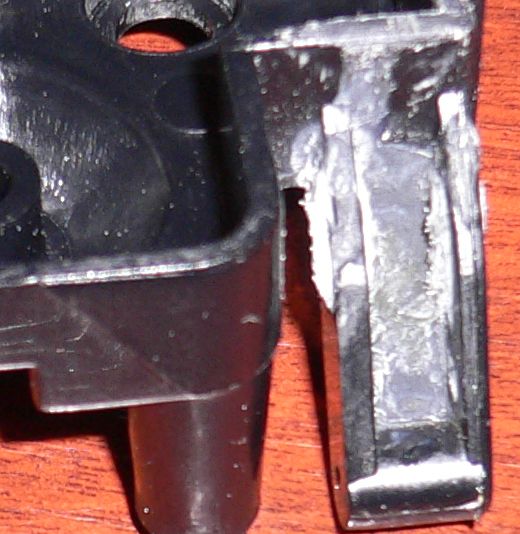

Iata cum se lipeste (ti-am dat pe mail dar poate intereseaza si pe altii):
1-Se dau gauri un suportul rupt si in sasiu (acolo unde se poate). Gaurile se dau cu burghiu de 0.7-1mm.
Gaurile ar trebuii sa aiba corespondent apropiat atat pe sasiu cat si pe brat.
2-Se ia o bucata de ata sintetica de cusut (subtire dar solida). Un capat al atei se inmoaie in superglue si se lasa se se usuce. Acest capat se va folosi pe post de ac ajutator pentru a putea introduce ata prin gauri.
3-Se vor "coase" piesele intre ele. Se va trece ata de cat mai multe ori prin gauri (pentru a fi cat mai solida). Se va avea grije ca piesele care se "cos" sa se imbine cat mai bine.
4-Se va aplica superglue pe toata zona "cusuta" si pe toate zonele de imbinare a pieselor rupte.
5-Se lasa sa se usuce.
Lipitura rezultata este foarte solida (verificat)
  • Imagine atasata: post-3-1174303812.jpg

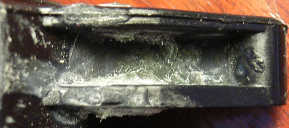

Alt detaliu al lipiturii (din pacate nu am facut poze in timpul lipirii pentru a se vedea cum se gauresc/ cos/lipesc reperele)
  • Imagine atasata: post-3-1174303987.jpg

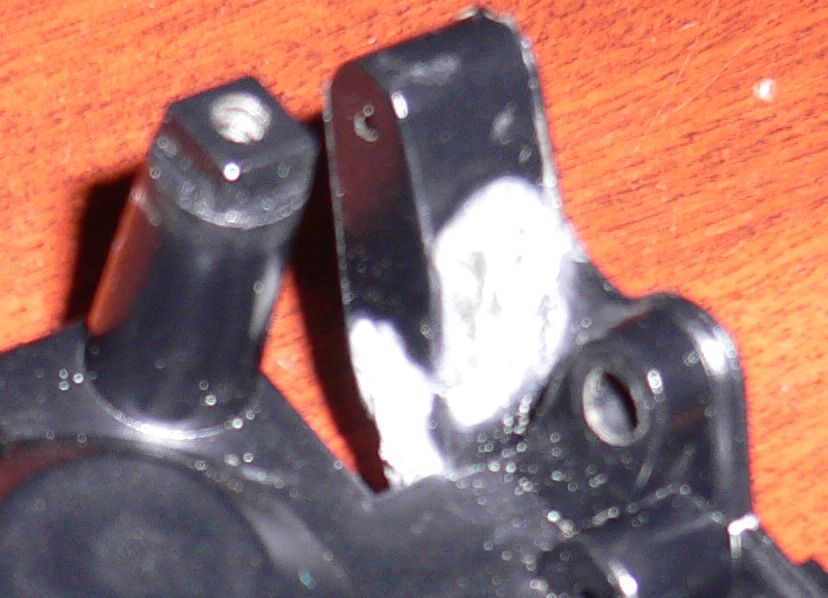

si inca unul...
  • Imagine atasata: post-3-1174304320.jpg

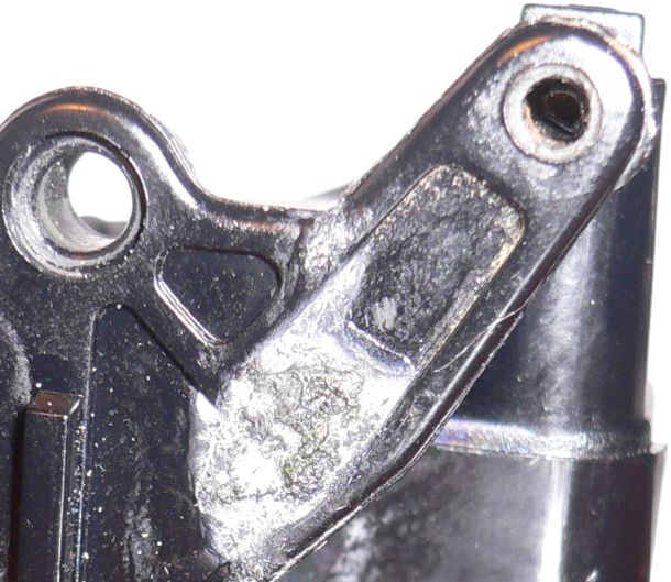

si ultimul...
  • Imagine atasata: post-3-1174304514.jpg
