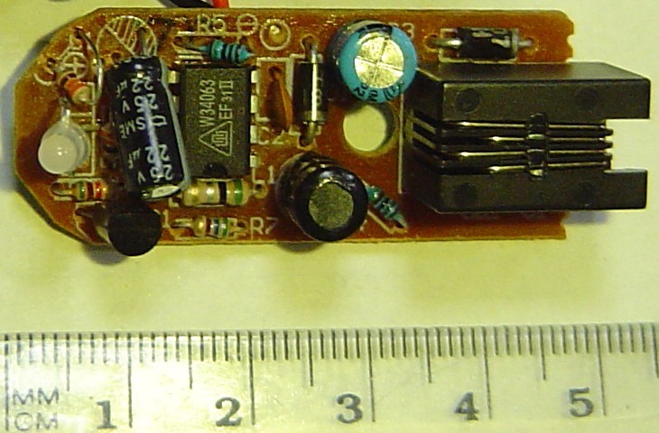

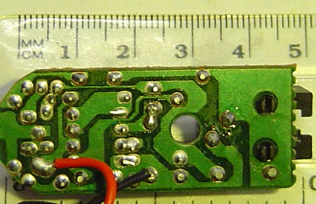

voi incerca si schema cu lm2676, dar intre timp am mai facut o descoperire interesanta. v-am zis ca am cumparat mai multe tipuri de incarcatoare pentru aceasta joaca. unul din ele s-a potrivit perfect pe telefonul meu (nokia) si l-am folosit fara sa-l demontez. azi i-a venit si lui rindul si ce credeti c-am gasit in el ?
acelasi 34063, dar pe alt cablaj. asta are bobina, are rezistente, dioda si led (monocolor), dar 3 sferturi din cablaj sint libere. au desenate si numerotate o gramada de piese, printre care 2 tranzistori si alte rezistente, un led bicolor, o mufa USB. deci clar, cablajul asta face ce am eu nevoie. e, sa vedem acum cine ma invata cum sa-l completez ;)

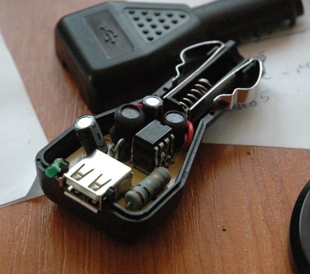

Exact aceeasi problema am avut-o si eu cu un Loox520N, respectiv imposibilitatea de a incarca scula de la bateria masinii.
Electronist fiind, am inceput sa experimentez felurite montaje, inclusiv cea din figura 10 a manualului.
Initial tranzistorul a fost un BD139 care se incalzea groaznic!
Am ajuns pana la tranzistor de comutatie din sursa de calculator si tot nu vroia sa mearga rece. Evident, bobina calculata, alea alea...
Apoi, am luat de pe okazii un incarcator care, zice-se, ar livra 2A, cu port de USB pe el... Ceva ce nu as fi reusit sa fac sa arate onorabil...
Desfacandu-l, am avut socul vietii mele! Va las pe voi sa trageti concluzia!

jaffar, la 19 Mar 2007, 14:22, a spus:
acolo sint 3 de 34063 unul peste altul ?!
cit ai dat pe el ?
cit ai dat pe el ?
Da, sunt trei cocosate, unele peste celelalte... Pur si simplu, in paralel! Evident, bobina este dimensionata pentru acel curent. Am dat vreo 60 de lei.
