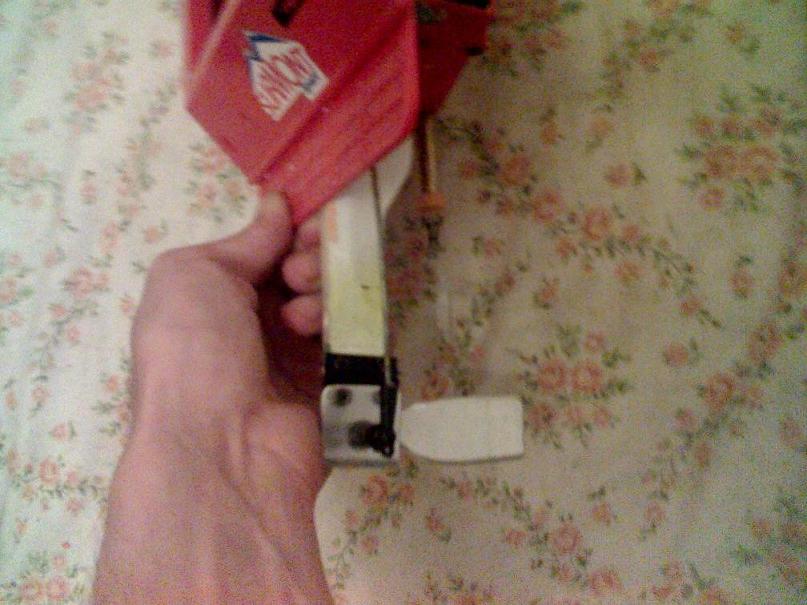

Cum pot sa modific barca din poza,ca sa o fac sa mearga mai repede?
  • Imagine atasata: post-30-1180883133.jpg
Postat 03 June 2007 - 06:38 PM
..........sa mai bagi vre-o 6 milioane in ea!

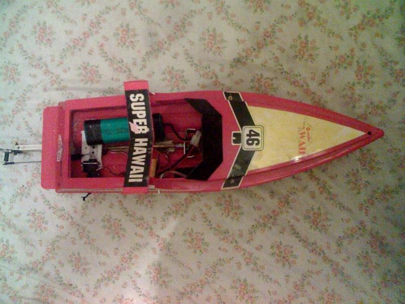

Poze interior

pai ai putea pune un motor BL B2845-8T, tip inrunner, Masa: 135 g, KV: 3745, 28A ... Acumulator LiPo 11.1V 4000 mA CT4 Cod SRA6516 de la concurenta...un regulator FLY-100A OPTO BLMC, HiModel ... UBEC 3 A, HW, 5/6 V ........RC ATTACK ER 2/2/1 40MHz Cod F2211 tot de la concurenta...nu e cine stie ce...dar este buna pentru clasa ei...

Solutie low cost pe care am aplicat-o.
2 motoare de 480-20 lei buc. / pe ea ai motoare de 380 ca idee merge si cu alea.
Un acumulator 6 cel. NiMh 3300 mAh- 70 lei daca pui unu' mai mare se ingreuneaza si merge prost.
Racire pe motoare obligatoriu ca le prajesti ca mine pe alea vechi.
Tre, sa decupezi un pic soclurile motoarelor fiindca astea de 480 sunt un pic mai lungi.
Daca nu vrei asa, scoate banu' cum au spus baietii vreo 6 mil. cind tu pe ea ai dat 1 mil - 1,5 mil :D.
Cel mai bine daca esti maniac cu viteza iti iei de la inceput o barca serioasa si nu mai carpesti mare lucru la chinezarie.

Am incercat cu 2 motoare 480 si un acumulator NiMh de 3000, se descurca binisor...da' tot mai buna e una 9, nu chinezarie...

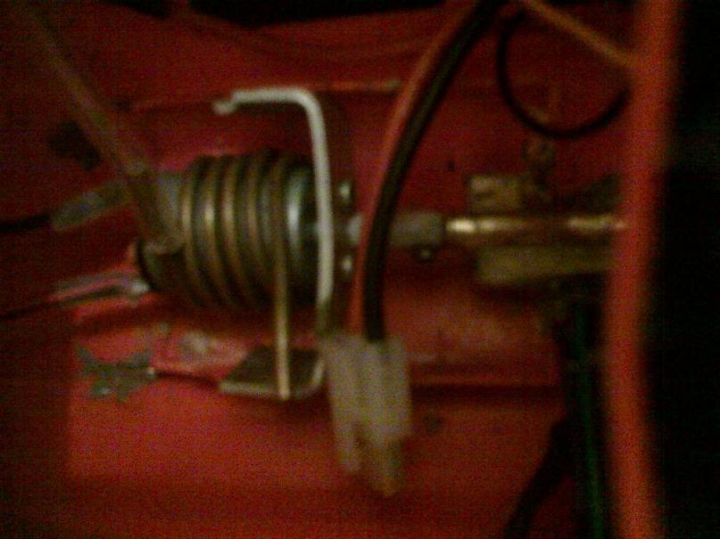

Cum pot sa pun racire pe motoare?
#13 Useril este offline   Alex.incepator
  • Postari: 81
  • Inregistrat: 03-March 07
Postat 04 June 2007 - 02:41 PM
http://www.rhc.ro/forumrhc2/index.php?act=...ST&f=30&t=8616& <---daca ai cauta ai gasi raspunsuri :D

motorul de 2845 este mic si nu duce barca(se incalzeste pina crapa orice racire ai pune pe el), il recomand pt. barci de pina la 60cm si greutate RTR pina in 1 kg.
un BL potrivit ar fi cel de 3650-06 sau 3656 cu o elice de 39 si ESC minim 60A - racire pe motor neaparat dar nu este buna cea cu spira incearca cum face nenea :
http://www.rhc.ro/forumrhc2/index.php?act=...30&t=8616&st=20 ;

Dar am inteles ca e mai simplu cu spirala!Aia cum se face?
#18 Useril este offline   Zue
  • Postari: 1495
  • Inregistrat: 05-January 07
Postat 04 June 2007 - 08:39 PM
spirala folosesti la motoarele periate, la link-ul pus de ....Alex.incepator.... iti spune cum sa o faci
la motoarele fara perii(BL) folosesti racire ci camera

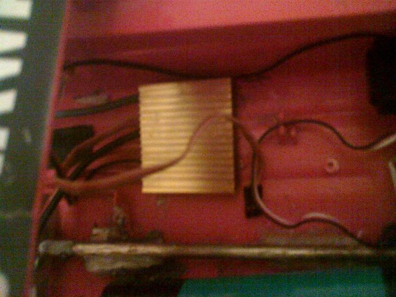

daca vrei sa bagi electronica in cutia neagra in care a fost "electronica originala" nu iti recomand.
am incercat eu asa ceva si se incalzeste regulatorul foarte rau
poti folosi doar partea inferioara a cutiei pentru a pune electronica in ea ca sa fie ceva mai sus de fundul barcii dar atat.
