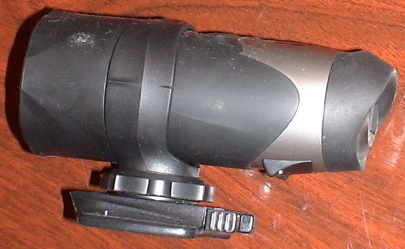

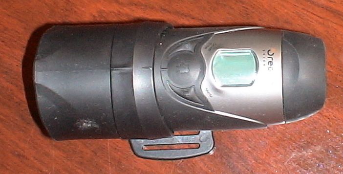

NIZ, la 3 Jan 2008, 19:09, a spus:
Eu am ceva comparabil ("Cel mai comod sistem (All in one) este Oregon Scientific ATC2K (ATC-2000) Helmet Camera") cu performante ceva mai bune decat ai gasit tu.
ATC2K permite sa inregistrezi pe SD pana la 1 Gb, este waterproof, etc.
Aceste sisteme sant bunicele pentru avioane (focalizare la distanta mare, variatii line de luminozitate si contrast; la avioane sunt mai putine detalii in imagine).
Pentru Barci/Masinute, acolo unde imaginea variaza foarte puternic si detaliile sunt apropiate , aceste camere nu sunt potrivite.
De ce?
Din doua motive:
1-Sistemul optic/camera este slabut si nu se adapteaza suficient de rapid.

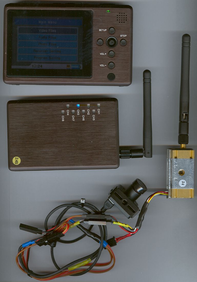

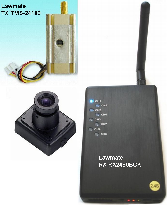

2-Sistemul de captura/compresie intern este slabut (evident pentru pretul/dimensiunile sistemului). Pentru imagini care se schimba rapid imaginea este capturata/comprimata foarte prost. Asta este unul din motivele pentru care prefer sa utilizez un sistem TX/RX la care pot atasa un sistem de captura/compresie performant (asa cum am zis cea mai buna solutie pentru mine este Camera SONY HC96 care are AV-In).
...Si da, am cumparat toate sistemele prezentate (majoritatea pozelor sunt facute de mine si doar cateva sunt preluate de pe siteurile producatorilor - se vad imediat care). Doar cumparandule am putut vedea intradevar ce poate face fiecare, si, in unele cazuri, doar dupa ce le-am primit am putut afla ce marca/producator/model sunt echipamentele cumparate (vezi cazul Lawmate achizitionat de pe hobbywireless).
...Si da, din ambitie (sa reusesc sa obtin calitatea care o doream). Precum am scris totul a plecat de la o toana a lui Fimiu cu masinuta din "Home Alone"
...Si nu m-am oprit inca. Am ajuns sa fiu multumit de sistemul de inregistrare (HC96), de sistemul de transmisie (Lawmate) dar inca nu sunt multumit de camera , asa ca ... am mai comandat inca una: "A39 Wired CCD Color 3.6mm 420L Bullet Camera". Sper ca aceasta camera sa fi ok, da ca nu ... o sa mai caut.
Cand o sa vina primavara o sa vin cu echipamentele la teste (la Palat si la Clinceni). Atunci o sa le puteti vedea/testa si voi (si o sa stiti ce/daca merita).
Succes

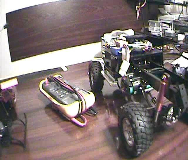

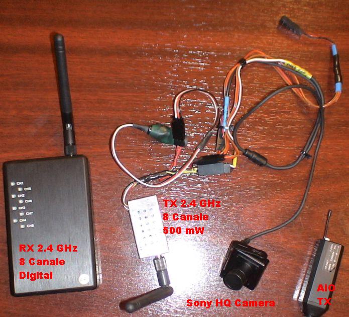

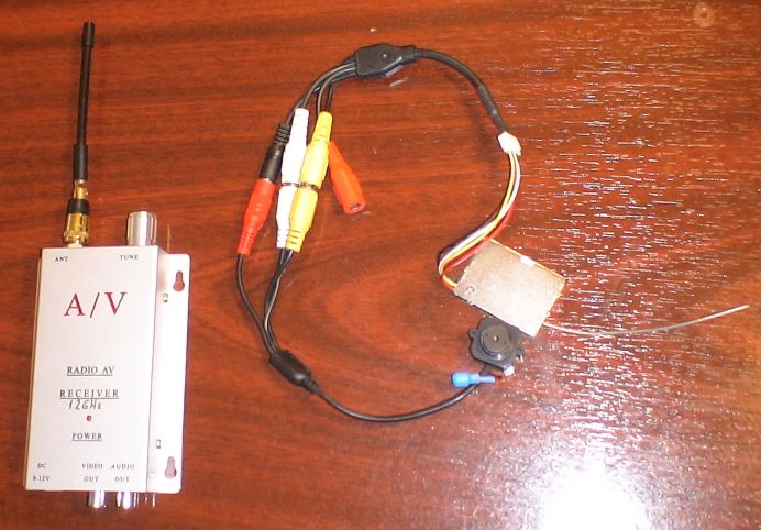

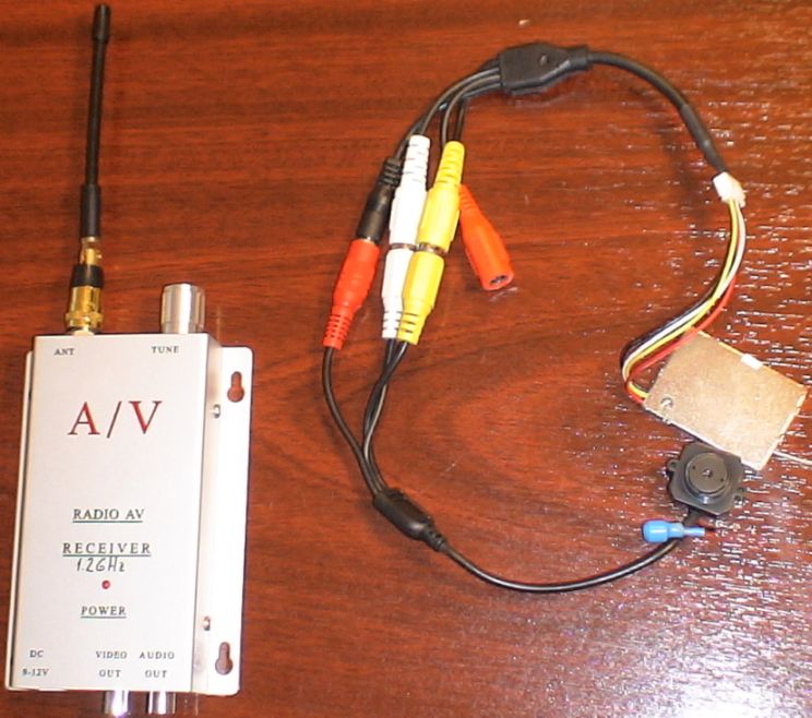

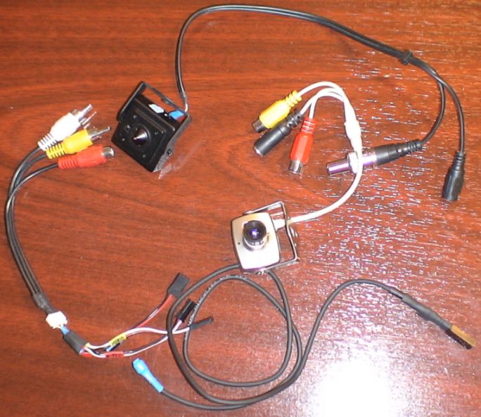

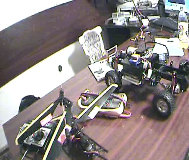

Camerele video de peste 100 $ (preturile care le-am trecum eu sunt fara transport , Taxe vamale, TVA) sunt intradevar bune (dar mult mai slabe decat, de exemplu: o camera video portabila - cu caseta, Memory Card, CD; camere video care se gaesc in Romania pe la 500-600 Ron). Evident insa , au avantajul de a fi foarte mici si usoare - pretabile de a se monta pe modele.
In acest test filmele au fost facuta in interior unde, evident conditiile sunt mult mai nefavorabile decat in exterior.
Din pacate nu am prezentat (inca !) in teste filmuletele realizate cu aceste camere. Diferentele erau mult mai mari (si mai evidente) intre camerele ieftine si cele scumpe.
Daca la aceste camere se conecteaza seturi TX-RX ieftine (ca cele prezentate de mine cu cateva posturi in urma) imaginile se vor deteriora simtitor.
In cazul utilizarii unor seturi bune TX-RX (vezi cele in 2.4GHz sau 1.2GHz din posturile de mai sus) calitatea imaginilor ramane neschimbata.
Ca o concluzie: Pentru o calitate acceptabila trebuie investiti in camera + TX-RX minim 400$ (1400 RON !!!) considerand ca monitorul sau recorderul/monitor il aveti deja.
Succes

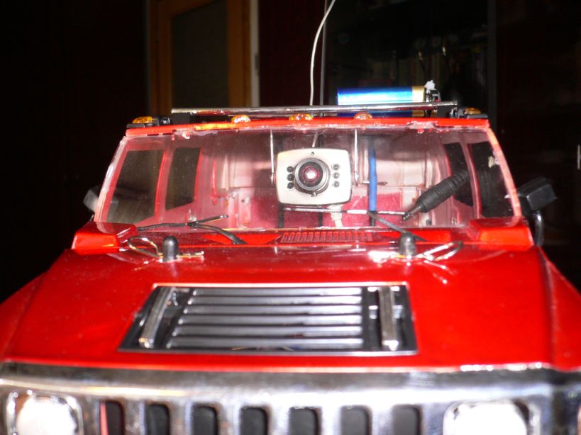

Linisteste-te ca nu-i vorba de "scopuri suspecte sau ilegale" ci doar de amuzament cu niste masini care nu se misca nici pe departe atat de repede ca cele de curse cu care tu esti obisnuit. De exemplu am pus si eu o camera pe un Hummer 1/12 Tamiya care, prin casa sau pe teren accidentat nu a mers si probabil ca nu va merge niciodata cu viteza mai mare de 10 km/h si mi s-a parut foarte practica aceasta solutie. In momentele cand nu vedeam masina din cauza unui obstacol optic, puteam sa nu o bag in balta sau s-o accidentez in orice alt mod.
