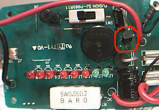

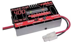

Power Peak 400 Am cumparat de curand asa ceva.

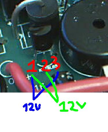

Cirip, la 15 Feb 2007, 22:28, a spus:
Apoi, stabul ala nu crapa cu una cu doua. 78L05 are protectie la supracurent si la temperatura.
Merita sa ia un pumn de stabilizatoare?
Cirip
Ai dreptate ,nu merita.Dar ,in ideea ca a facut experimente pe pielea incarcatorului,am presupus ca la prajit din nou.Daca nici asa nu merge se repara sigur cu unul nou sau cu ciocanul de 5 k.

1. Orbit Pocketlader
2. Simprop-Electronic Intelli Speed sau Multiplex Multicharger LN5014
Eu il am pe cel de la simprop si sunt multumit de el. Cel de la Orbit ce mai "destept" plus ca firma are un renume in materie de incarcatoare.
Plus ca nu prea mai ai treaba cu ele ca stiu de la PbAcid pana la LiPol, incarcare/descarcarcare si cicluri
Le gasesti la www.lindinger.at

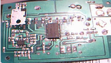

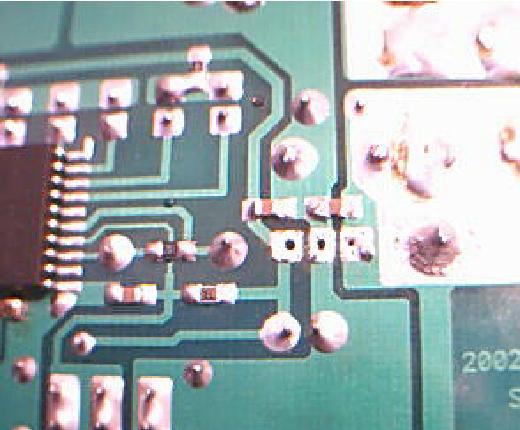

tinutza, la 17 Feb 2007, 00:06, a spus:

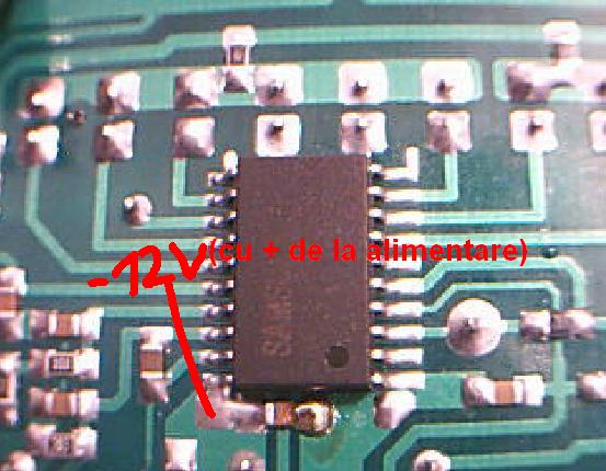

Pana acum incarcai acumulatorii aia cu rezistenta si te si dadeai cu barcuta, decat sa te necajesti cu incarcatorul ala. Deja, intr-unul din posturile anterioare ai notat ca rezistenta intre "ceilalti 2 pini" e de 5.2Ohmi. Pai daca atata e rez pe 5V, e cam trist. Asta inseamna consum de 1A, dar probabil ca e mai mare... Cand microcontrolerul are 5 ohmi pe alimentare e foarte probabil ca s-a metamorfozat in sirma.
Cirip
Aceasta postare a fost editata de Cirip: 17 February 2007 - 02:04 AM
#58
Postat 17 February 2007 - 05:55 PM
Ce folosesti?
Daca socotesti cat face microcontrolerul, transportul, programatorul.....nu merita. Unul nou. Si daca tot faci o investitie ia unul sa stie si de LiPo.....zic si eu. Nu dati cu pietre.
