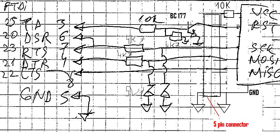

Pt AVR se simplifica schema considerabil. Ia sa bag si o poza, nu f clara, scuze.
In partea stanga ai pinii pt mufa seriala de 25pini si 9 pini. In partea dreapta e conectorul care leaga programatorul la placa cu uC. Pe placa asta e musai sa ai o rez de fro' 10k intre VCC si pinul de Reset, fara nici un condesator sau diode pe langa ea (cum des se foloseste in alte cazuri).
Succes.

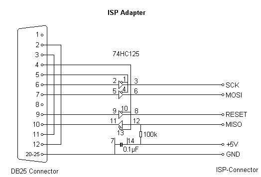

eu il folosesc pe asta cu succes (in plus daca atmelul functioneaza si cu 3.3V nu iti mai trebuie alimentare isi ia voltajele din LPT)
