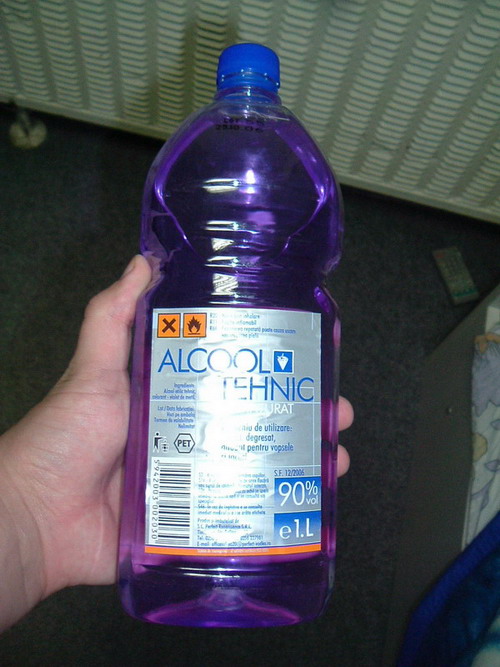

Dar intrebarea mea e unde se mai gasesc stingatoare?
Am luat de la Bricostore o pompa de stropit chimicale pe flori. Are rezervor de plastic de vreo 6 litri dotat cu furtune, capac filetat, supapa de siguranta. In toamna am dat 30 ron pe ea. Supapa de siguranta se deschide la vreo 3 atmosfere.
Cred ca se poate incerca uscarea etanolului cu var nestins. Daca gasesti asa ceva.
Oxidul de Calciu reactioneaza cu apa si formeaza hidroxidul de calciu - varul stins. Dupa aia poti sa scurgi etanolul. Cu varul ramas pe fund poti sa zugravesti o carciuma (se pre-matolesc musterii de la intrare).
Totusi e bine sa incepi cu cantitati foarte mici si sa-ti iei masuri serioase de precautie, ochelari, manusi si sa racesti vasul cu etanol 90% intr-o baie cu apa rece. Vasul in care amesteci putin-cate-putin varul cu alcool e bine sa fie din inox, ca se raceste repede, rezista la socuri de temperatura si la coroziunea hidroxidului.
Pana la urma e bine sa redistilezi alcoolul ca sa scapi de urmele de hidroxid de calciu din el care in timp ar putea sa dauneze aluminiului.
Apropos de uleiul de ricin am citit de alta metoda de uscare a etanolului - se amesteca uleiul cu etanolul impur si se lasa sa se separe. Apoi se scurge uleiul. Uleiul absoarbe etanol dar apa nu . Se distileaza uleiul respectiv (rezulta putin alcool pur) dupa care uleiul ramas se amesteca din nou cu etanolul impur.. se repeta ciclul pana se obtine cantitatea dorita de etanol uscat.
