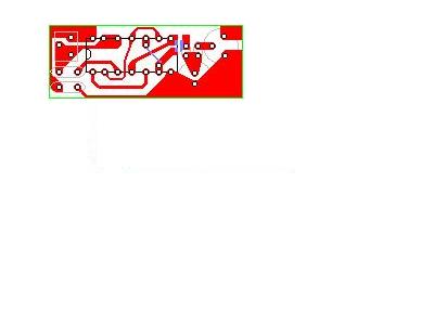

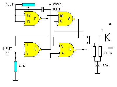

Calu2, schema o are de la Ipsihi, si daca a mai pus-o pe aici ca fiind a lui, fara sa-i ceara acordul sau sa-l pomeneasca macar, ar fi fost culmea sa puna si cablajul baiatului, iar ca sa-l modifice un pic sa nu fie identic, era prea greu.
Nu cred ca tre' sa cer acordu' nimanui sa postez ce am facut io, nu crezi ? Chiar daca m-am documentat pe net ! Si daca crezi ca un cablaj cu 3 piese e vreo problema, cel putin din punctu' meu de vedere, atunci discutiile care ... este, nu prea au sens.

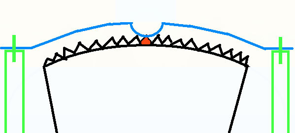

Ti-e ciuda ca a gasit cineva o solutie mult mai simpla si mai buna decit complicareala ta?
Si ca sa-ti demonstrez ca mai exista o gramada de solutii mai simple si mai bune decit a ta, stai sa vezi ce am facut eu la radiocomenzile mele: vezi foto.
Folosesti arcul lamelar care are o mica denivelare la mijloc.
Tai cu un cutter dintele care corespunde cu pozitia de zero.
Gata.
Necesita putina indeminare dar e chiar o solutie mai buna daca nu vrei ca stickul sa revina singur pe zero.

Io am raspuns solicitarii initiale a lu' GEO13, cu led-u' si ... celalalte. Nu aveam schema aia de cablaj facuta si mi-a luat cam 20'j de minute s-o desenez. Macar asta ai putea sa apreciezi. Poate-i va fi utila cuiva, inclusiv ... tie.
Daca ai alte pareri, este dreptu' tau si te rog, nu mai avansa alte afirmatii, daca nu esti pe problema, de genu' ... dreptului de autor, cand netu' e plin de informatie !
