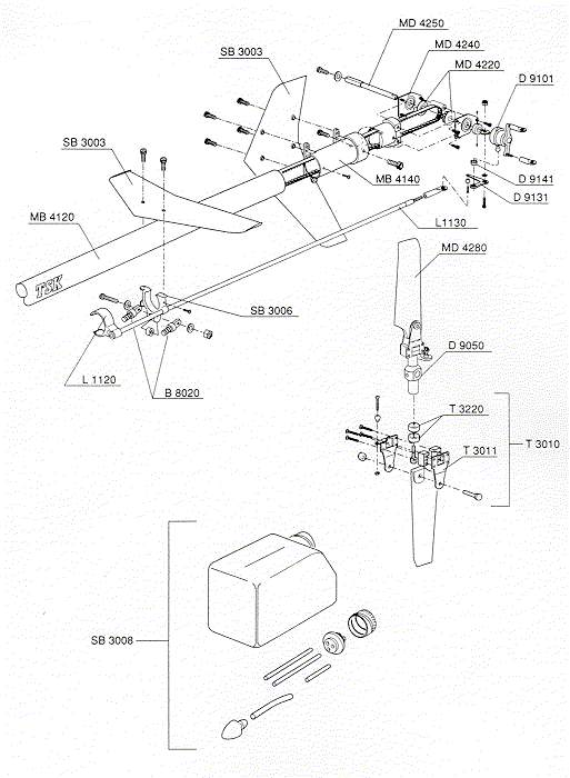

Postat 23 December 2005 - 01:33 PM
De la arhiva de... pasaroi, am gasit in graba, asa pentru tine...
1. elementele de comanda ale rotorului...

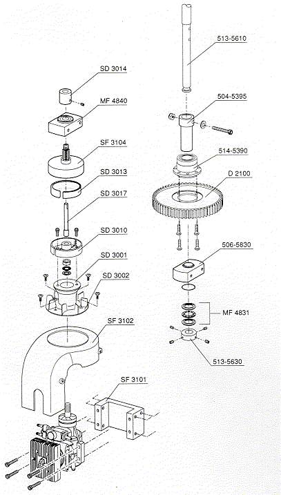

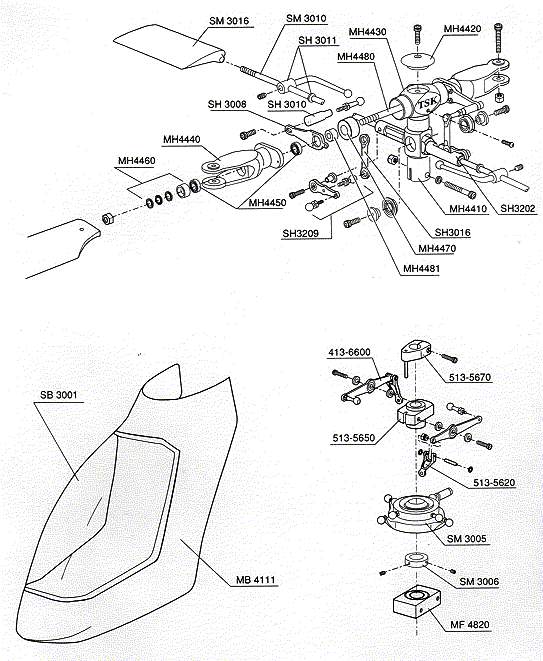

#6 Useril este offline   domnu_doctor
Postat 23 December 2005 - 01:35 PM
2...cadru...
  • Imagine atasata: post-2-1135337724.jpg
Postat 23 December 2005 - 01:36 PM
3....reductoru' si pesele de la motor...
  • Imagine atasata: post-2-1135337796.jpg

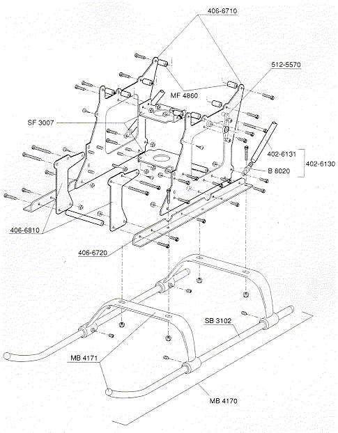

Postat 23 December 2005 - 01:37 PM
4....sasiu+tren...
  • Imagine atasata: post-2-1135337843.jpg

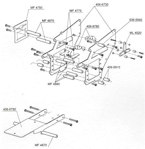

Postat 23 December 2005 - 01:38 PM
5. ...hangaralele din spate_1 ...
  • Imagine atasata: post-2-1135337904.jpg

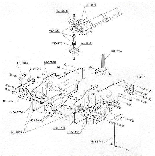

Postat 23 December 2005 - 01:40 PM
6. ...si rezervor+mecanism din spate_2.
  • Imagine atasata: post-2-1135338013.jpg
Postat 23 December 2005 - 01:48 PM
In alta ordine de idei, pentru comanda ai nevoie neaparat de rc-prop. RC-ul ala de la masinutza, in afara de faptu' ca nu e proportional, nu are decat 2 canale, insuficient pt comanda tuturor elementelor din pozele de mai sus, care obligatoriu tre' facute cu neshte servo-uri micro sau nano...asa, pentru tonaj... :huh: 8)
E adevarat, ca in poze e postat un model cu un termic, care are o rezerva de putere... dat de tipu' de motor folosit. La electrice se mai pune si problema energiei ce trebe furnizata de un pack corespunzator... daca vrei sa zboare si sa-l si controlezi.
Tot ce am pus mai sus, e pt a-ti forma o imagine cam despre ce inseamna heli si mecanismele aferente. Nu-i obligatoriu sa fie chiar astea, da' melodia cam asa e...
Stima si spor la treaba !!

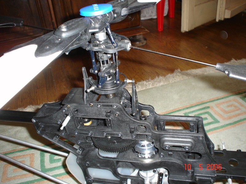

Postat 10 May 2006 - 08:28 PM
dynamic, la 10 May 2006, 21:06, a spus:
eu sunt la inceput in elicoptere si vrea sa construiesc unu cu toate ca o sa comand niste accesorii numai la categoria economic si second hand pt ca nu vreau sa cheltuiesc o avere
fara avere nu faci un heli sa zboare .nu te supara pe mine,dar cam asta este adevarul.
uite un platou ciclic la categoria economic cum arata.
nu doresc absolut deloc sa te descurajez ,dar asta este situatia.daca la avioane ai ceva sanse ,la heli sansele sunt egale cu zero.
in afara de asta oamenii care stiu sa regleze/zboare elicoptere la noi in tara ii numeri pe degetele de la o singura mana....
vorbesc de elicoptere rc ca elicoptere jucarii cu telecomanda am zburat si eu in sufragerie......
  • Imagine atasata: post-27-1147285733.jpg

SILVIU66, la 10 May 2006, 21:28, a spus:
Salut Silviule.....vad ca ai ajuns in posesia Ornith ;) ....... In legatura cu subiectul de mai sus, am visat si eu sa-mi fac heli, am strans rotite si motorase de toate modelele. Mi-a trecut, cand am vazut primul heli (X35), dar mai am si acum rotitele si motorasele. Totusi daca tanarul de mai sus va putea sa vada cum e construit un S-Pico, cred ca ar putea sa construiasca partea mecanica, dar iese jucarie. Daca vrea sa construiasca unul cu gyro si celelalte componente, se va convinge singur ca nu va putea niciodata......Oricum daca ai visul asta de a pilota heli, sa stii ca se va indeplini mai devreme sau mai tarziu :D
Bafta !!!
Daniil
