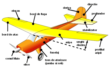

LA Messerschmit Bf-109 ,aripioarele din spate (mi-e rusine ca nu stiu cum se numesc :D ) in ce pozitie erau ? Erau paralele cu solul , putin inaltate sau lasate in jos ?

Aripioarele acelea au denumirea de ampenaj orizontal! Au o parte fixa si una mobila (profundor, elevator). La jet-uri intregul ampenaj orizontal este mobil. Partea vericala are denumirea de ampenaj vertical (normal, nu?) si are o parte fixa si una mobila (directie, cirma). Pe fiecare din partile mobile se mai gaseste o "aripioara" mica, numita trimer.
Bonus: aripioarele mobile aflate pe extremitatile bordului de fuga (bordul pe unde se scurge aerul) poarta denumirea de eleroane. Aripioarele de la baza aripii (ligna fuselaj) sint dispozitive de hipersustentatie si se numesc flapsuri.
In cazul particular al Me-109, ampenajul verical este paralel cu solul!

iata si un desen lamuritor
  • Imagine atasata: post-7-1115486520.jpg

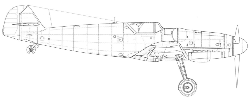

O reformulare mai corecta (un pic) a intrebarii . Unghiul dintre deriva si stabilizator este ascutit , drept sau obtuz ? Din cate am vazut prin poze este cam drept . Dar as vrea o reconfirmare deoarece , aici , pe acasa , acest subiect a nascut mari controverse .

Pai, daca deriva e perpendiculara pe sol iar stabilizatorul (profunorul ) paralel cu solul, normal ca unghiul dintre ele este...drept! Acum daca luat la bani marunti problema, aici e vorba de axele lor si nu de piese ca atere, care in profil sint oarecum, hai sa zicem, conioce!

Ai si o poza cu un profil de bf109
  • Imagine atasata: post-7-1115969750.jpg
