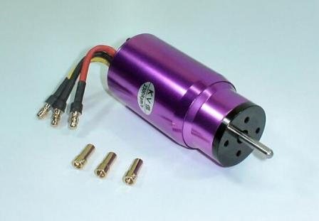

Are cineva asa ceva? Sa fi ceva de el?
Motor BL Inrunner Marine 2856 / KV2300
Specificatii:
Tensiune: 6 - 12 volti
Curent in gol: 1.8 A
Curent in sarcina: aprox. 39 A
Curent maxim in sarcina: 47 A
Turatie in gol: 2300 rot/min/volt
Masa: 189 g
Lungime: 67 mm
Diametru: 35 mm
Lungime ax: 15 mm
Diametru ax: 4 mm
Regulator recomandat: 60 A (eventual cu reverse)
  • Imagine atasata: post-8-1201974792.jpg

Daca il folosesti la navo e OK deoarece e cu racire cu apa.
Eu am asa ceva
am comandat altceva si mi-a venit asta (sau poate am gresit eu),dar sigur o sa ii gasesc o intrebuintarehttp://www.hobbycity.com/hobbycity/store/u...?idProduct=5146

Cam puturoase in ture... B) Pacat.

nu trebuie sa te iei dupa turatia in gol. pe pagina urmatoare a saitului e si un 3656 / 1800 kv care duce mai mult decat 3656 / 04 care are vreo 3500 ture/ volt.

lamuriti-ma si pe mine,2300rpm/v inseamna 2300*12=27600. e putin ?
dar nu asta e nelamurirea.
care e avantajul folosirii unui motor BL?
consuma foarte mult. exemplul de fata 39 A. deci un accu de 4A il termina in aproximativ 6 minute.
deci ?

brushless-urile au eficienta mai mare.
la aceleasi caracteristici un motor brushed ar fi mai mare, mai greu si ar consuma mai mult

Putin frate, putin, mai ales ca si alea sunt in gol :( In apa raman doua trei ture pe volt... :rolleyes: :) cat sa se tarasca...

hess..........te contrazic
Eu am pe barca (scorpia -- gasesti filmulete cu ea pe forum) motorul ala de la roxy de 1800 rpv....parca....si are 410w. Fuge de rupe cu pak de 5 cel lipo (chiar ci cu 3 cel merge f. bine), asta cu elice de 45 Graupner, deci eu merg pe varianta ca la navo ai nevoie de forta in dertrimentul turatiei.
Motorul ala de care zici e cam chinezesc.....nu prea as avea increderein el ....eu am mai incercat la navo si alte motoare bl. made in china si nu prea am fost multumit, in special de consumul f. mare in sarcina.

Nu ma poti contrazice, ca doar am intrebat daca e ceva de el :)
As vrea sa-l cumpar... Ca am spus ca mai are una, doua ture in apa, iti dai seama ca am glumit :D
Deci tu ce zici, ala marine la 2300, nu se merita?

nu stiu ce sa zic.........mi se pare cam scump si nu stiu absolut nimic de firma producatoare........daca vrei performante.....nu face

Intrebasem daca e ceva de acest motor, dar cum nu il testase cineva, m-am gandit sa incerc... Daca mai sunt curiosi sa incerce, cam asta a iesit ( cu 3 lipitori de 4A):
http://www.youtube.c...h?v=O4FB_i6aHpA
