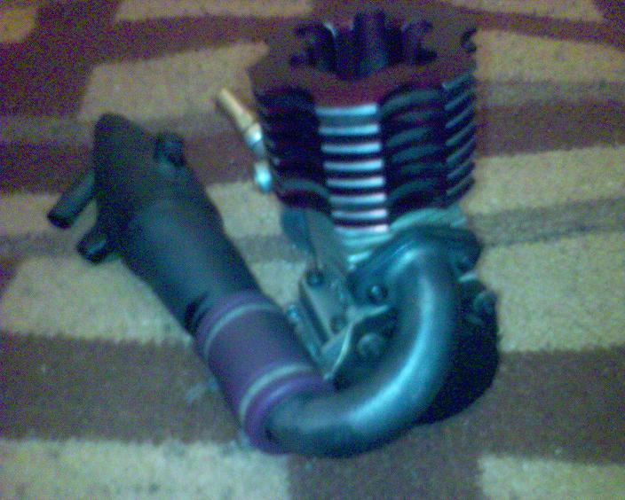

o evacuare eficienta nu inseamna doar zgomot .....o evacuare foarte eficienta trebuie sa fluiere intre 80% si 100% full gaz.........
eu am modificat o evacuare si am adus-o la un randament maxim zic eu.......dar foarte galagioasa... http://www.rhcforum....tyle_emoticons/default/cool.gif
am taiat finalul ...l-am scurtat cu 10mm......am marit cele 5 gauri de la prima sita si am mai adaugat inca una tot cu 5 gauri dar de data asta gaurile aveau forma de lacrima ( sensul lor,acele de ceasornic ) " pentru a forma un vartej de gaze in interiorul finalului "....la sfarsit am adaugat si o evacuare la a doua camera.......vezi poza si desenul.........
spor la lucru :D
  • Imagine atasata: post-3-1179674753.jpg
sa Curga ZeAmA!!!!!!!!!!!!!!!
