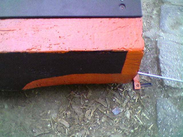

    dupa aproape 3 saptamani am reusit sa-mi fac si eu o coca din placaj si cu fibra de sticla pentru barcuta de momit cu dimensiunile L=80cm l=30 si h 25, am echilibrat-o si etansat-o sa nu intre apa, am pus deocamdata 2 motoare si mai am sa fac axurile port elice. M-am gandit si la sistemul de cuvare si foarte simplu este sistemul de la Cd-rom, cam asa m-am gandit sa fac sistemul de cuvare, pentru 2-3 cuve.
    O sa pun si ceva poze cu ea.
    Vreau daca se poate sa-mi dati niste informatii despre cum sa realizez arborele port elice, dimensiunea care am nevoie este de 30 cm si cuplajul dintre axul motorului care are 2mm si axul port elice care ma gandesc sa-l fac de 4 mm. sa pot taia filet de M4 pentru elice.
    Mersi

    cateva poza cu barcuta mea, nu am lucrat foarte profi dar ptr inceput zic ca este bine
