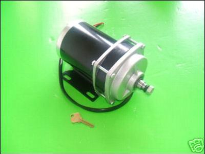

Daca te ajuta iti pot dona una bucata motor 12 v max 360 watt.
Original este folosit la sistemele de servodirectie de pe opel corsa.
Trebuie sa mai sap pe net daca vrei si puntea H (adica sa bage ceva in baterii cind frinezi).
motorul e cu perii dar e super compact , are si reductor melcat dar se poate scoate.
