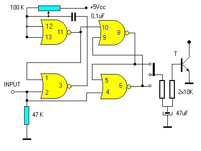

Uite un exemplu de convertor PWM/CC, in functie de durata impulsului de 1,5 +/-0,5 ms, cu MMC 4001.
Este de fapt un CBM comandat de impulsu' aplicat la intrare si care vine direct din iesirea Rx-ului. Din potmetru' de 100 K se regleaza pragu' la care se produce comutarea din starea ON-->OFF sau invres. Condensatoru' de 47 uF, face o integrare si o protectie la zgomote, posibile ce pot aparea pe canalul respectiv. Trnazistoru' poa' da fie un Darlington, orice tip NPN, iar la curent, nu se pune problema daca vrei sa comanzi LED-uri. Din comutatoru' de la iesire, se poate inversa comanda ON/OFF, in corelatie cu durata impulsului.
  • Imagine atasata: post-8-1163933820.jpg

As mai specifica ceva:
1. Daca pui pe o iesire de Tx, doo sau mai multe asemenea CBM-uri, tre' sa tii cont de felu' in care faci reglajele, in asa fel incat durata impulsului de comanda, corelata cu pragurile selectate din potmetrele aferente fiecarui CBM.
PS: CBM=circuit basculant monostabil

In cazu' asta, daca faci cablaju' corect, nu-ti trebe decat o ... surubelnitza buna ! B) Si manutza ... fina ! :rolleyes: http://www.rhcforum....tyle_emoticons/default/cool.gif B)

Uite un exemplu de convertor PWM/CC, in functie de durata impulsului de 1,5 +/-0,5 ms, cu MMC 4001. ...
Uite cam asa http://s2.supload.com/thumbs/default/PWM_CC.jpg arata practic, fro ... 4 bucati una dupa alta. :rolleyes:

N-am mai completat schema electronica cu sarcina din colectoru' tranzistorului ... ca am presupus ca stii cum stau lucrurile. Pentru siguranta, iti spun totusi, ca becu' sau LED-u' se pune intre colectoru' tranzistorului si plusu' sursei, cu rezistenta corespunzatoare de limitare a curentului.
