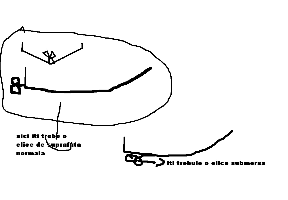

#34 Useril este offline   teo_marineru
  • Postari: 178
  • Inregistrat: 10-October 06
Postat 05 February 2007 - 03:26 PM
pai. elicea unde e pozitionata sub barca sau iesita din oglinda in spate.uitate la atasament

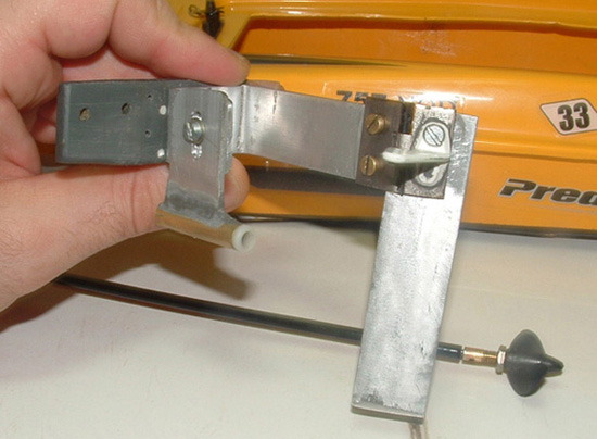

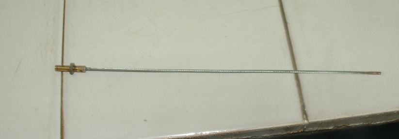

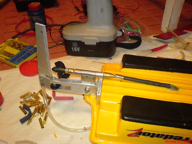

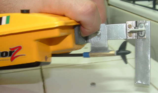

o poza cu axul, elicea este K30
  • Imagine atasata: post-4-1170850975.jpg
#36 Useril este offline   soare_geo
  • Postari: 467
Postat 07 February 2007 - 02:26 PM
ups, in poza anterioara e fara elice, o poza cu strutul si carma
  • Imagine atasata: post-4-1170851217.jpg
#37 Useril este offline   soare_geo
  • Postari: 467
Postat 07 February 2007 - 02:29 PM
si inca una bucata poza, cam cum ar trebui sa vina motat pe barca
  • Imagine atasata: post-4-1170851399.jpg

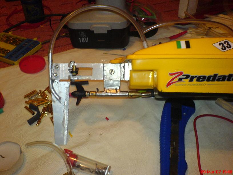

Postat 26 March 2007 - 12:05 PM
Duminica am iesit din nou pe IOR , axul flexibil format din camasa de cablu de bicicleta si sarma de otel de 1.7 inca rezista. La ochi, nu prezinta semne de uzura... Pun si cateva poze... pentru delectarea ochiului http://www.rhcforum....tyle_emoticons/default/tongue.gif
  • Imagine atasata: post-30-1174903543.jpg
risteaion@yahoo.com
ionristea@yahoo.com
Orange 0744.515.435
Vodafone 0749.151.297
#57 Useril este offline   Brussolo
  • Postari: 701
  • Inregistrat: 14-July 06
Postat 26 March 2007 - 12:13 PM
a doua poza....
precizez ca au fost facute ceva modificari fata de prezenta poza: sistemul de racire a fost mutat iar axul flexibil a fost facut dintr-o singura bucata .....initial am vrut sa-l fac "schimbabil" si am montat o teava de CU - care intepa coca, prin care am vut sa trec camasa aia de cablu de bicicleta- dar nu am gasit o teava cu diametru necesar, asa ca, continua nu era decat camasa de teflon.... dar se manca foarte repede la imbinarea dintre camasa cablului de bicicleta si teava de CU.... acum camasa de cablu de bicicleta inteapa direct coca barcutei... cand se uzeaza trebuie dezlipita si schimbata.
Sper sa se inteleaga ce am vrut sa spun aici ...
