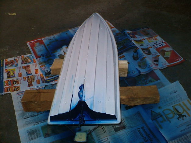

#152 Useril este offline   dily
  • Postari: 1383
Postat 28 November 2006 - 10:52 PM

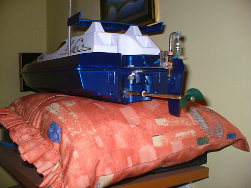

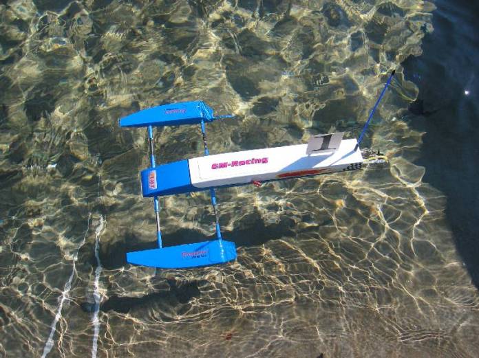

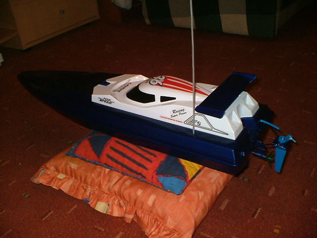

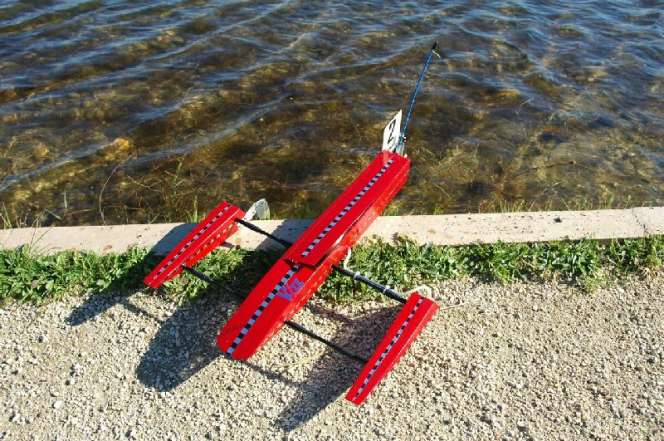

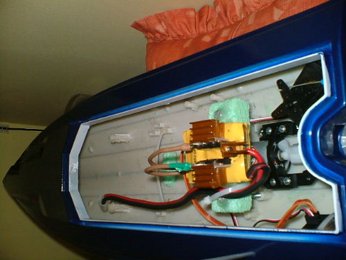

maine o s o modific din nou..... adica o sa arate cam asa:
  • Imagine atasata: post-4-1164747123.jpg
nr. de telefon......
0744.35.25.89
0727.88.75.46
#153 Useril este offline   Skyspy
Postat 28 November 2006 - 11:21 PM
Derivoarele alea fixe de-o parte si cealalta a cocii sunt facute pentru cresterea stabilitatii la viteze mari in curbe.La tine la 10-15km/h nu cred ca e cazul.La fel e cazul si cu flapsurile de echilibru montate in partea de jos a cocii.La viteze mai mari cand botul tinde sa o ia razna in sus creaza o portanta hidrodinamica ceea ce ridica un pic coca de pupa si nu-i da voie sa o ia razna.

pai asta e problema...... la viteza botul se ridica prea mult si pierd cuplu(se scufunda elicea).......si carma va fi complect redesenata.......nu stiu..... o sa incerc sa vedem si va tin la curent...........
........apropo o sa schimb si motorul cu un 600......si poimaine trag niste poze pe balta

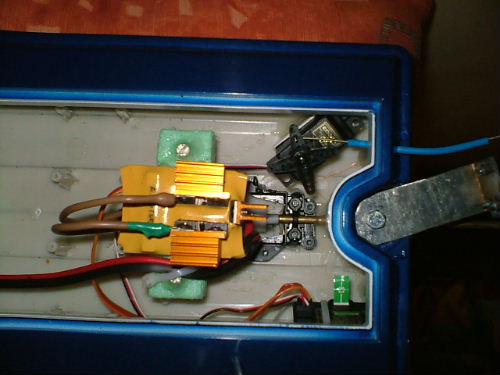

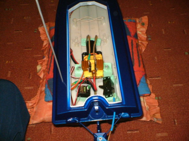

Postat 06 December 2006 - 01:27 AM

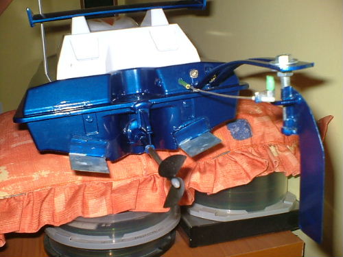

pai.........am schimbat motorul si am schimbat si carma ..........am pus si flapsurile pe partea de jos a cocii si am testat-o pe I.O.R............si concluziile:
1. viteza e mai buna.
2.nu se mai ridica botul asa mult ca inainte
3.e mult mai manevrabila......dar din pacate mai "trage" putin dreapta (se poate trima, dar cu mici pierderi de putere)
4. si ce sa mai zic.........ca am apucat sa fac doar trei ture si ghinion :mellow: :lol: sa desfacut servomecanismul (am uitat sa l fixez bine) si gata pe mal cu ea......... :wub: .........si o sa mai incerc sa mai fac reglaje dar tre sa cumpar niste pak-uri bune de 10 cel ca altfel......
Si mi a mai promis soare geo un motor mai bun........sa vedem ce va iesi
pun si o poza cu "modificarile"

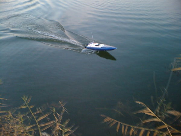

duminica am reusit sa-mi fac ceva timp si sa scot de la naftalina barca albastra .........si m am dus pe lacul ala de la berceni sa mai butonez telecomanda aia.
ce sa zic .....lacul a fost super (fara bradis) ,valuri mici, timp frumos..........iar barcuta mea a alergat fara problema vre o 2 ore jumate.
a fost super...... pacat ca nu ne am intalnit mai multi ca alta data.......dar poate pe viitor... :D

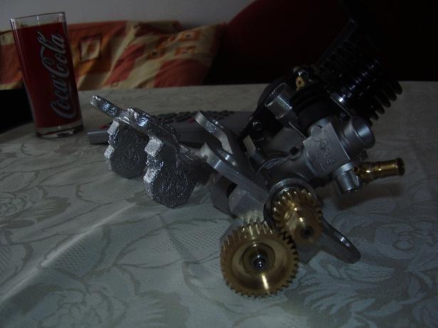

poza...
  • Imagine atasata: post-4-1167260420.jpg

Postat 28 December 2006 - 01:03 AM
pentru noua barca de 3.5 reductorul ....tu vrei dupa o zi pe alta toata barca...? mai avem si altele beutura ,femei ,masinutze,aveoane .......crezi cai asa usor...?sparge si tu niste bani si ............gata

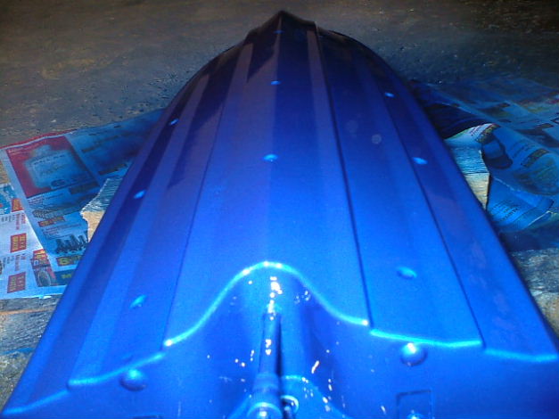

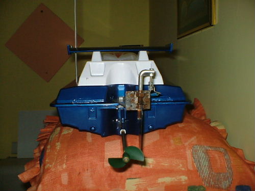

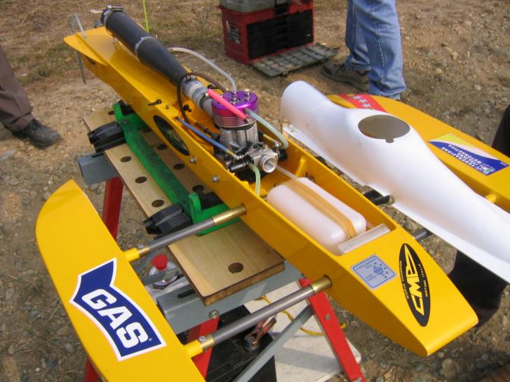

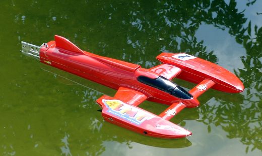

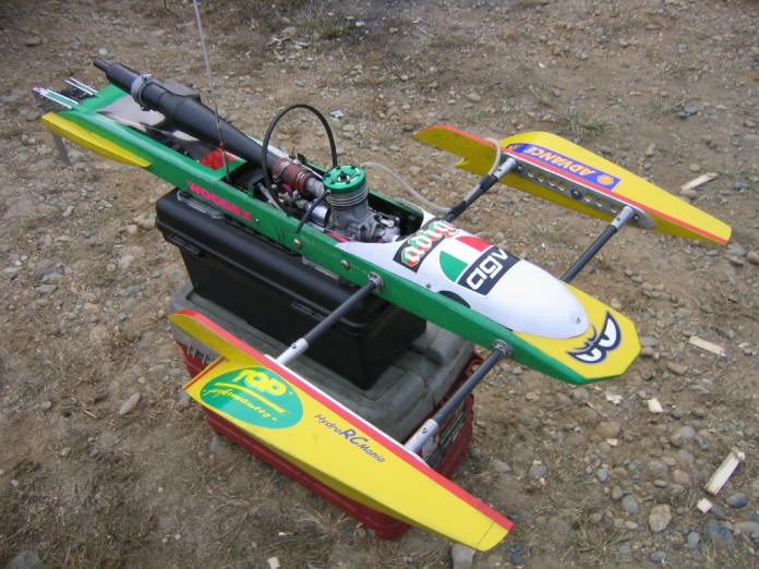

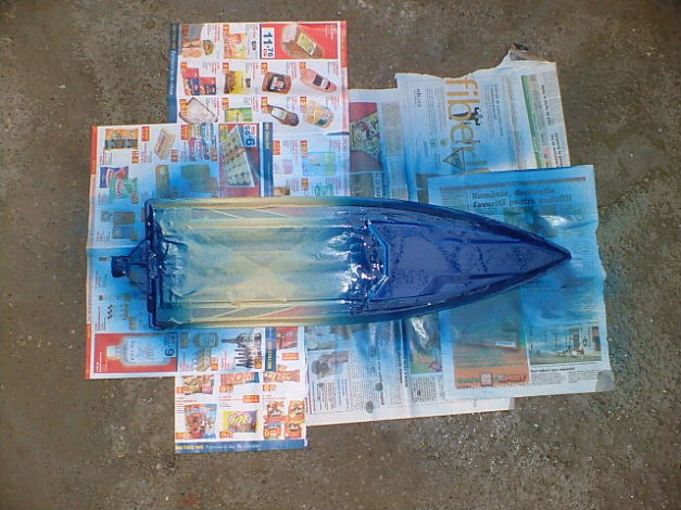

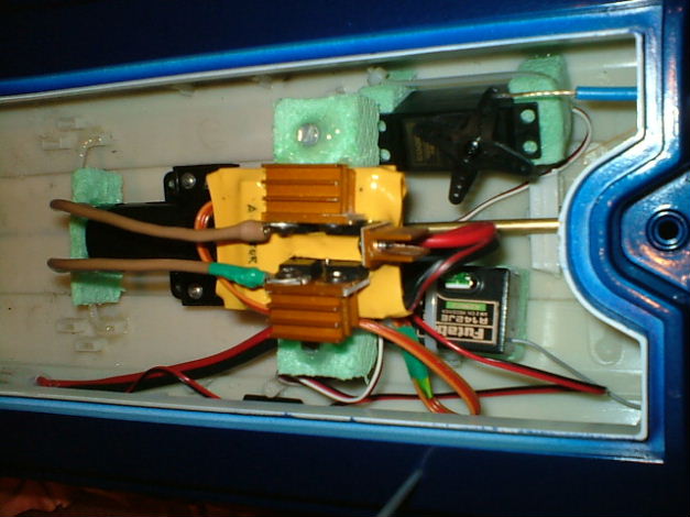

Hei....dragi coegi....dupa 5 ani iata ca revin asupra acestui subiect de data asta (zic eu) pregatit sa depasesc targetul propus in 2006. M am pregatit pentru acest eveniment.....sa i zic asa... cu urmatoarea " covata"
Barca...H@M intruder catamaran....adusa in tzipla de Catalin de la mama ei ( Germania)
Hardware tot H@M venit o data cu coca
Motor Lehner 1940/9 HiAmp air and watercolled...
ESC: celebrul Turnigy 180 A atat de laudat la HK ( sincer cu asta am cele mai mari emotii ca nu ma tine la 6s lipo)
Servo: Blue Bird high torq, low profile ( watherproof....facut de mine)
Baterii: am multe, dar voi merge cu Polyquest XQ ( au recomandari bune)
Elice: montata este Octura M440 (balansata si echilibrata la mama ei ), dar vor fi probate mai multe tipuri de elici...
In afara de Catalin care m a ajutat cu comanda la H@M, am mai primit ajutor si de la Cornel P in ceea ce priveste procurarea sist. de prindere motor , servo si montaj hardware....are si el un cat. identic cu care a "piscat" suta...
Pun si niste poze cu "aratarea" ,pareri pro si contra sunt binevenite.....oricum pana sa iasa la probe se pare ca mai e ceva timp....deh, vremea.
  • Imagine atasata: 1.JPG
