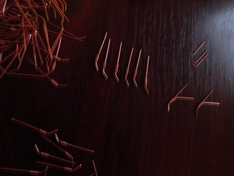

Salut trenulisti!
Uite ca m-am hotarat sa va deranjez cu cate ceva

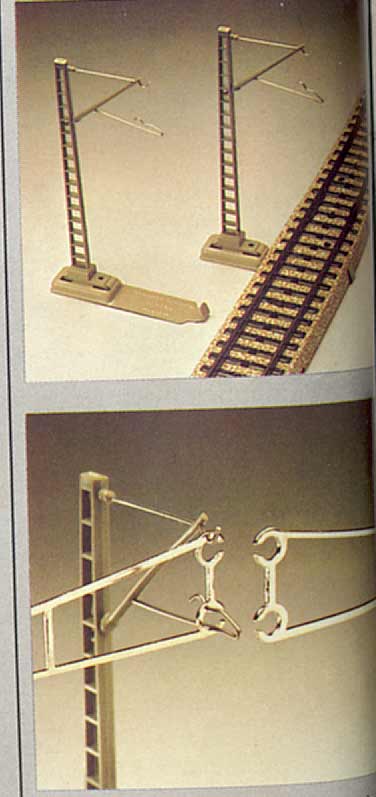

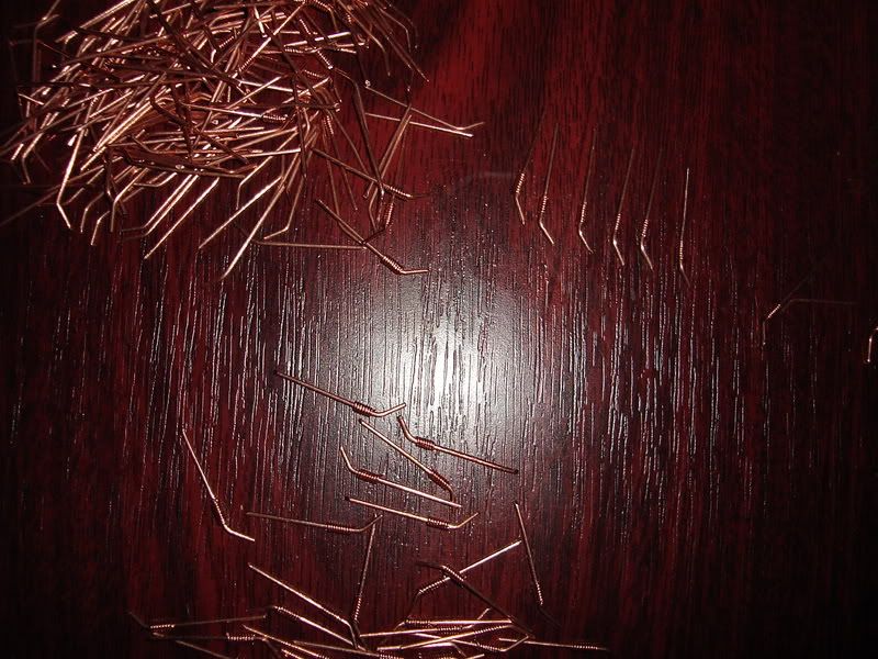

Am sa incep cu o catenara facuta acasa. Am avut ca model un stalp dintr-un set de start de la Viessmann la care am inlocuit
forma incercand sa-i dau aspectul celor din beton
Nu va plictisesc cu detalii decat si ma rezum sa va spun ce materiale am folosit: sarma din cupru de 3, 1 si 0,5 mm in diametru
Ce nu mi-a iesit bine?
Linia de contact. Nu dati prea tare cu pietre ca la urmatoarele tronsoane, daca ma ajuta indemanarea, promit sa fie din ce in ce mai bine.
Sper ca pozele sa vorbeasca singure

Sigur ca nu respecta proportiile dar este sarma de 0,4 mm in diametru care nu vrea sa stea cum o pui, se contorsioneaza.
Am incercat sa o decalesc si face la fel, am intins-o si tot cum vrea ea sta
Rigida nu este numai pare. Am "plimbat" la rece locomotiva si desi are numai un arc la pantograf impinge
linia de contact in sus
Sunt mari probleme si cu ea iar daca incerc cu mai subtire nu stiu ce iese
Avand in vedere scara H0 ar trebuie sa folosesc sarma de 0,1 mm ca sa fie cat de cat aprope

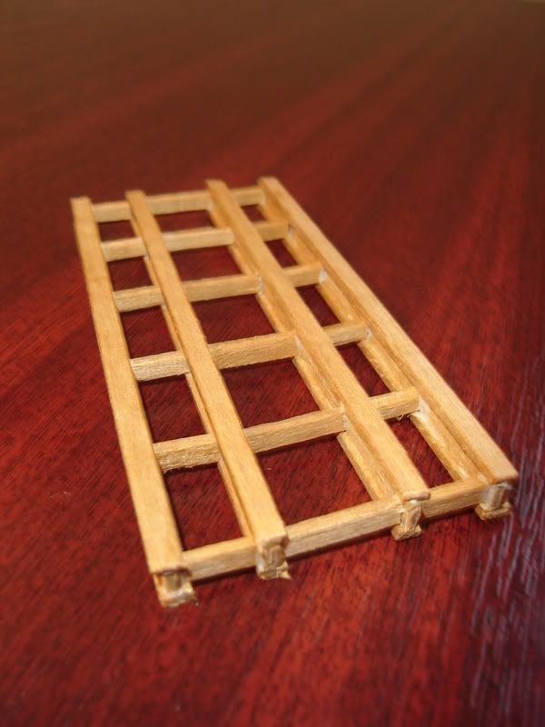

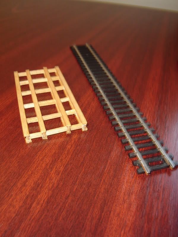

Caramizile am incercat sa le fac din polistiren. Placa de polistiren de 1 mm grosime pe care cu un creion H am trasat caramizile
A iesit destul de bine
Am renuntat la metoda datorita unui coleg de "suferinta" care mi-a arata un material foarte bun pentru constructia de cladiri
FOREX
Pe panoul de perete am "zgariat" dupa trasare caramida - materialul, asemanator plasticului, este moale si se preteaza la asa ceva.
Deci in loc sa "zgarii" pe polistiren am facut-o pe Forex. Rezultatul este mai mult decat incurajator.

Are cineva vre-o poza cu catenara reala , din apropiere , in asa fel incat sa se vada cat mai bine detaliile ?

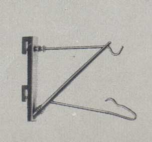

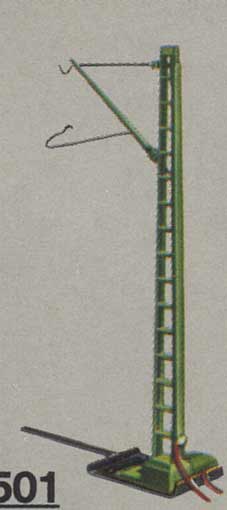

Uite cateva poze facute de Silviu Bulboaca si puse in galeria Railway
http://i109.photobucket.com/albums/n55/Dadu_01/Catenara3.jpg
http://i109.photobucket.com/albums/n55/Dadu_01/Catenara2.jpg
http://i109.photobucket.com/albums/n55/Dadu_01/Catenara1.jpg
Sper ca se intelege
Toate cele bune,
LDH
Modelism Feroviar
#28 Useril este offline   Sir_Vaska
  • Postari: 1117
  • Inregistrat: 23-November 03
Postat 13 November 2006 - 10:23 PM
multumesc , @ldh. Deci bratul de sustinere a firului parte sa fie articulat sus-jos , nu stanga - dreapta cum am crezut initial...
Ma gandeam ca izolatorii se pot strunji usor din bare rotunde de plastic , ramase de la kit-uri (cladiri, ..). Unde nu este strung , se poate folosi si o bormasina. Cutitul de strunjire se confectioneaza din lama de otel (de ex cutter ) dupa forma izolatorului intreg.
Aceasta postare a fost editata de Sir_Vaska: 13 November 2006 - 10:30 PM
