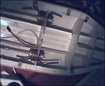

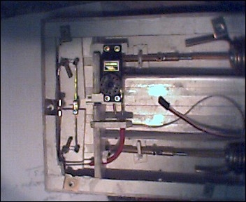

Daca vrei sa obtii si viteza de la barca,interesul tau este sa o faci cat mai usoara;ori cu inca un servo plus mecanismele necesare carmelor nu faci altceva decat sa o incarci in greutate inutil ,sa nu mai spun ca ,guvernarea adica pilotarea navei devine greoaie datorita dezechilibrului creat de faptul ca vitezele celor doua motoare nu vor fi identice.Renuntand la carme si folosind un mixer pe cele doua motoare treaba se schimba,in bine,pentru ca trimerele statiei iti asigura plaja de care ai nevoie la egalizarea turatiei motoarelor,iar pilotarea devine simpla deoarece se face dintr-un singur stick in cazul folosirii unei statii cu doua manse .

Bunule Ipsihi te rog frumos sa-mispui ce anume implica dotarea electronica in cajul in care renunt la sistemul de carma.Cate regulatoare si ce tip de mixer avand in vedere ca motoarele sunt de 400 de la botosani.Este simplu sa acoper gaurile din coca sau sa le folosesc pentru a monta sorburile de racire al motoarelor.Multumesc anticipat.Salut si numai bine domnilor.

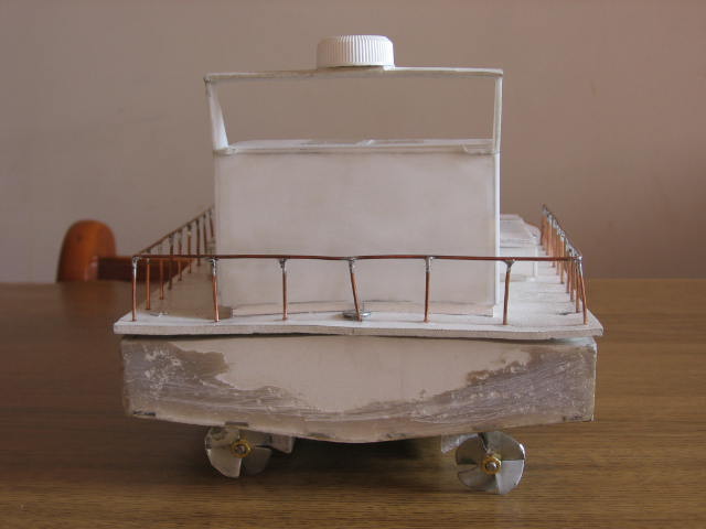

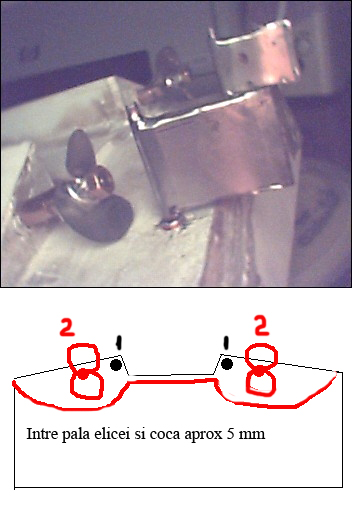

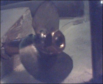

sfatul meu este sa ii faci niste semitunele in jurul eliciilor.iti spun asta dintr-o experienta dea tatalui meu. cand si-a facut yachtul a pus eliciile ca in aceasta poze de mai jos
  • Imagine atasata: post-4-1169832387.jpg

iar dupa aceea a facut semi tunele
  • Imagine atasata: post-4-1169833162.jpg

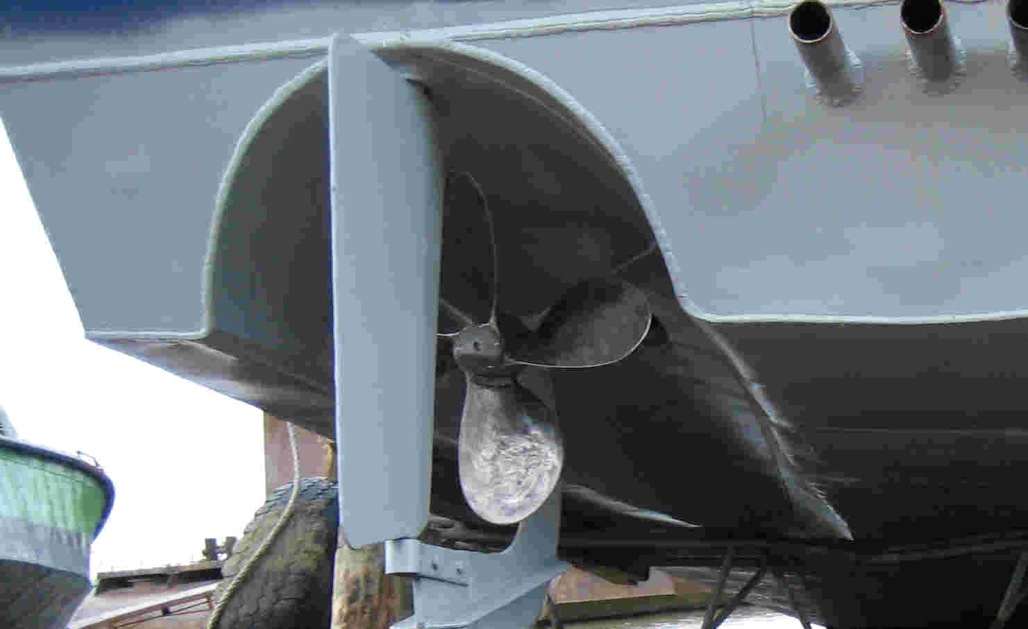

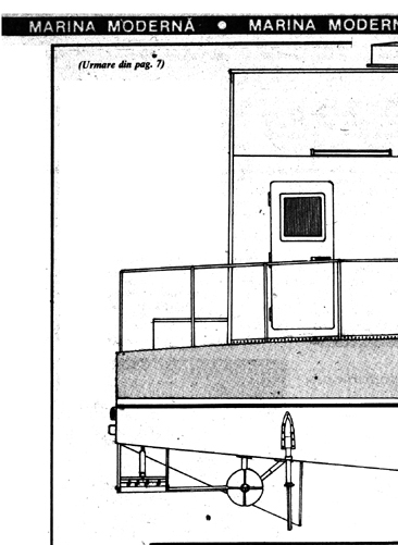

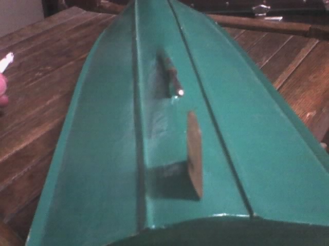

Teo marinerul si eu m-am gandit ca s-ar putea sa existe o ,hai sa-i spunem umbra, ce nu va diriza multa apa spre elicii ,dar sper ca prosctantii si realizatorii planurilor s-au gandit la asta.Barca pentru vremurile acelea era pe punctul de a darama un record de viteza. Atasez o poza care ne poate duce cu gandul ca acest model poate a fost propulsat cu elicii semi-imerse. Salut si numai bine.

Postat 27 January 2007 - 09:50 PM
Imagine
  • Imagine atasata: post-4-1169927457.jpg

Alta imagine
  • Imagine atasata: post-4-1169927763.jpg

Se poate sa ma si insel si acel derivor sa aibe alt rol.

Barca de care vorbesti tu voia sa doboare recordul de viteza la trecerea Atlanticului,e cu totul altceva.Se numea Challenger.

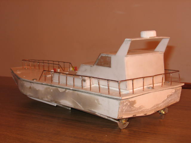

Poate ma ajutati cu sfaturi pentru a-i mari viteza http://www.dailymotion.com/video/x5lqgr_o-...ta-barcuta_tech
Acumulatorul este de 4000 mA si motorasele 2 de 400mA.Eliciile sunt de 30mm facute de mine,una pe stanga si cealalta pe dreapta. Va multumesc anticipat. Saluti numai bine domnilor.

  • Location:Timisoara

Motorasele sunt cu urmatoarele caracteristici; tensiune-7,2V; curent-1,3A; turatie-19200rpm; greutate-80,2g

Barcuta compet echipata are greutatea de 1,9Kg.Lungimea barcutei este de 48cm ,latimea de 18cm si inaltimea de 16cm din care cabina are 9cm.
