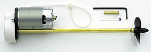

carma ,ax, elice,spirala aluminiu de racire a motorului.
