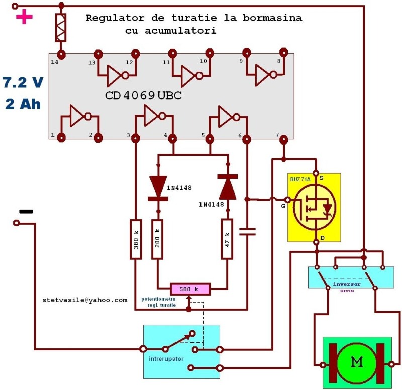

Nu e mai simpla una de la bormasina cu acumulatori ? Trebuie adaptate usor valorile pentru 24V , mai precis alimentarea circuitului integrat.

si cu cablaju original (l-am marit de cateva ori )

Intr-adevar este mai simpla schema, dar eu nu stiu sa recalculez valorile pieselor. Daca m-ar ajuta cineva...

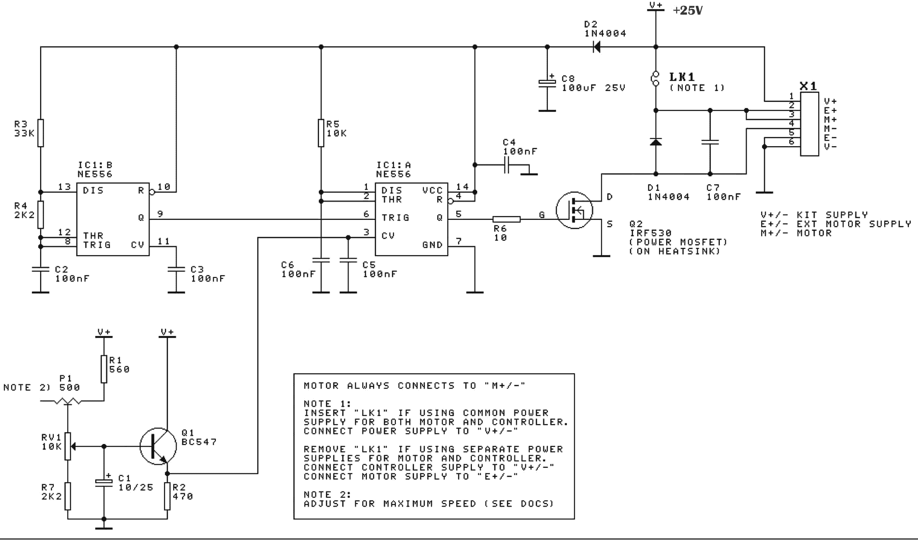

Daca priceperea ta in ale electronicii permite ,incearca asta.Vei fi multzumit.

Iar schema lui ipsihi este excelenta asa ca o iau si eu. Multumesc ipsihi!

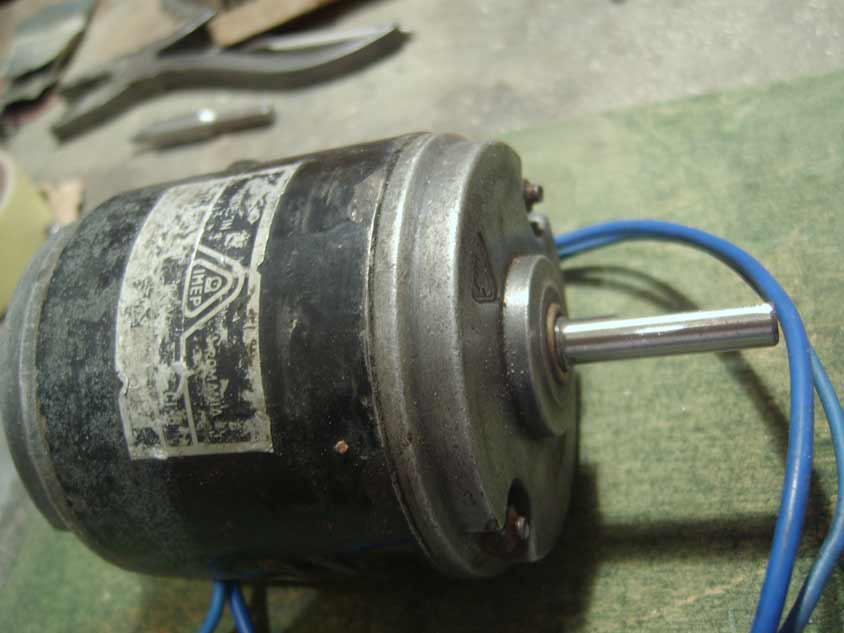

Motorul are cam 10cm diametru si cam 12cm lungime. este de culoare neagra cu capace din zamac (un material cam cum este carburatorul de dacie). Avea axul melcat.
Banuiesc ca si motorul lui este lafel.

Intr-adevar, cu rotorul APROAPE oprit, pentru ca nu am vrut sa risc sa ard colectorul. La mers in gol consuma cam 0,6A. Pun si niste poze cu el.

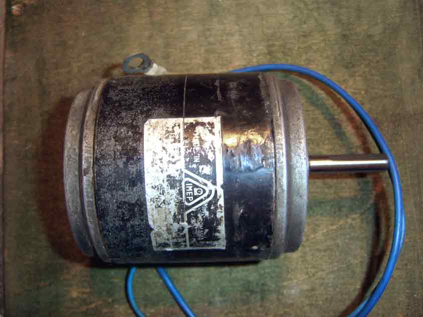

....si inca una pe care tot nu se poate citi ce scrie pe el. Dimensiunile lui sunt cam 80mm diam. si 90 mm lung.
Aaaaaa....pai asta nu este stergator de camion...sa vezi cum arata cel de camion...asta este o "jucarie" pe langa ala de camion. Dar si pentru el tot solutia cu transformator as adopta-o. Eu am si unul dinsta dar nu este de 24V ci de 12V. Atentie. Sau poate ca in aceeasi carcasa exista varianta bobinata pentru 12V cat si pentru 24V
