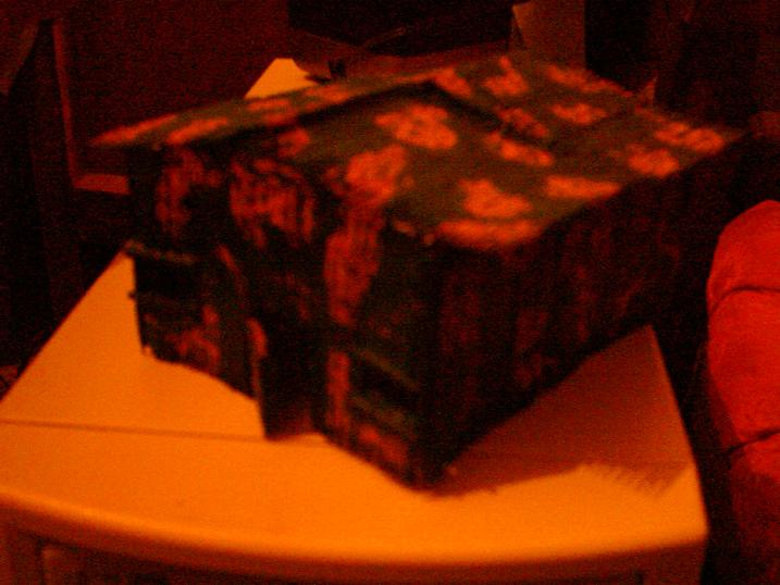

ce am mai construit ....http://www.rhcforum.ro/public/style_emoticons/default/biggrin.gif:):D:D:D

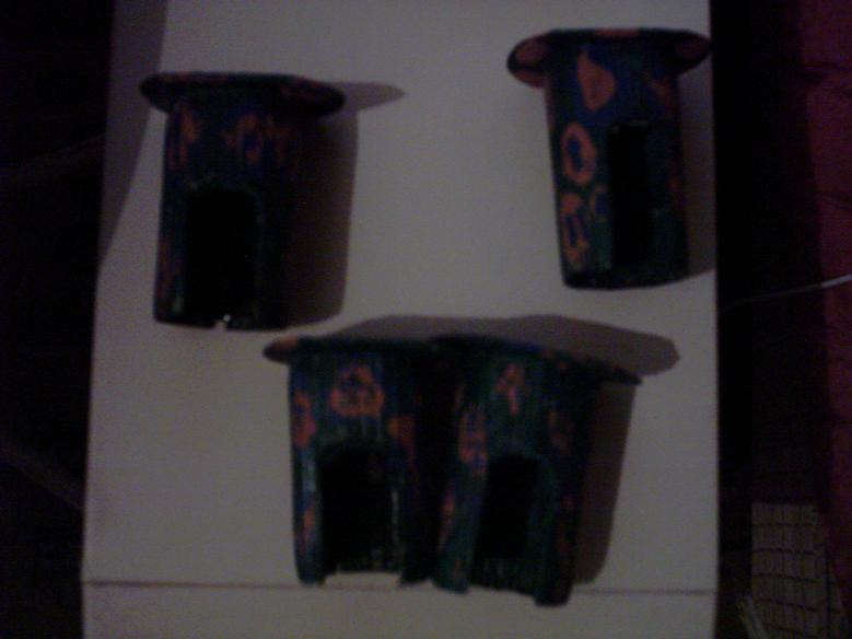

poza
casutele sunt facute din scobitori........

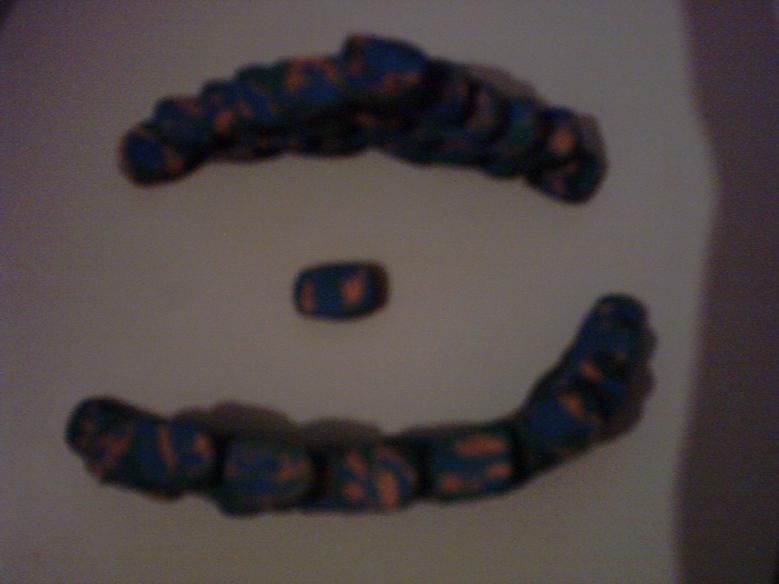

saci de nisip camuflati ( material folosit : lut de modelaj )

Nu se distinge nimic din pozele tale , le-ai postat degeaba. Incearca cu un aparat mai bun. Si in general lucrarile realizate cu kit de modelaj se incadreaza mai mult la machete statice decat la modelism feroviar.

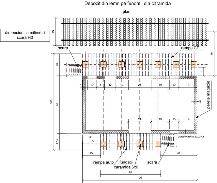

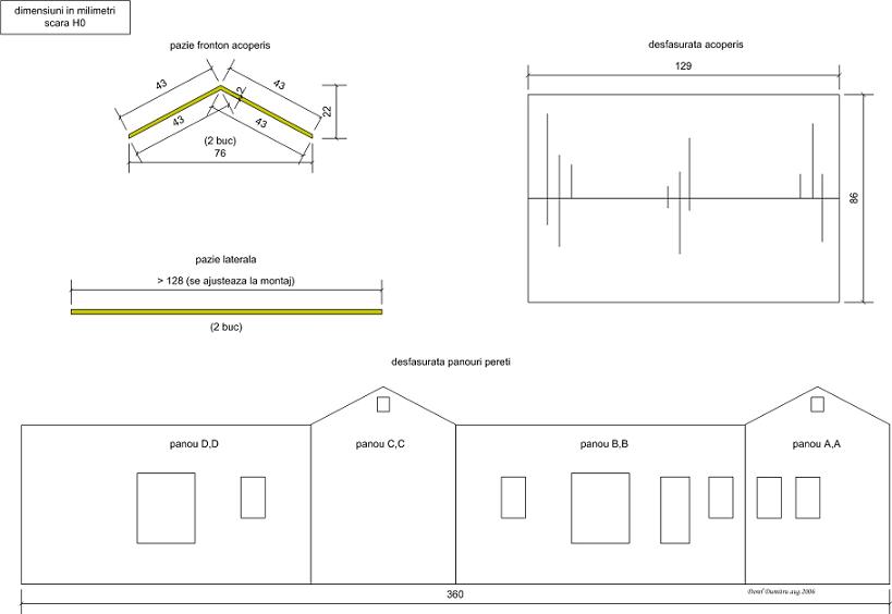

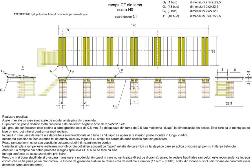

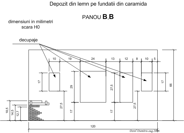

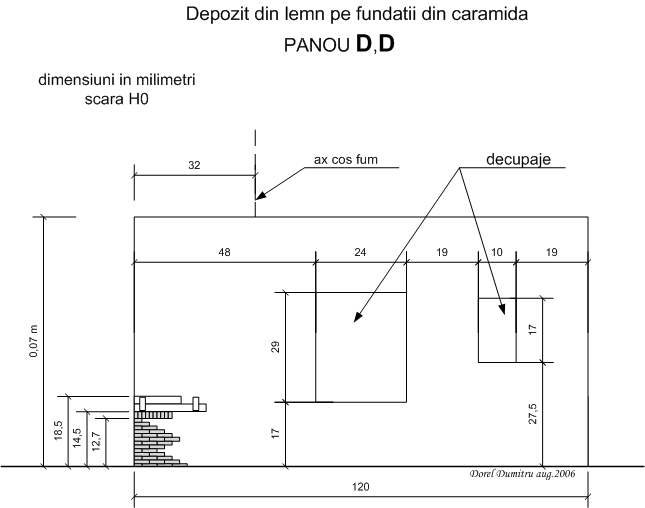

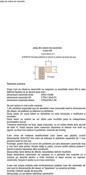

planuri cladiri !!!!!!!autor : LDH :lol:
