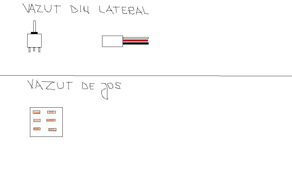

salutare la toata lumea, am si eu o rugaminte, vreau sa imi confectionez singur un switch din:
-un intrerupator in 3 pozitii;
-o mufa ......gen servo futaba;
problema este ca intrerupatorul in 3 pozitii are cam multe picioare (6 la numar) si nu stiu cum sa fac legaturile/lipiturile. Am mazgalit eu aici o tentativa de schema sper sa intelegeti ce vreau sa spun.
Multumesc anticipat

#3
Postat 08 August 2006 - 09:41 PM
de regula, pinii centrali corespund cu centrul basculei iar cei aflati la extremitati sunt capetele comutatorului, capete conectate la central in functie de pozitia levierului. cel mai bine ar fi sa verifici cu un multimetru pus pe rezistenta, eventual pe buzer de continuitate daca are, si sa verifici ca sa nu ai surprize...
oricum, in mediu cu vibratii si pentru jucarii scumpe nu as folosi asa ceva!?
#6
Postat 08 August 2006 - 10:02 PM
-cand intrerupatorul este in pozitia 0 (la mijloc) servomecanismul sa fie in pozitia neutra(la jumatatea cursei)
-cand se actioneaza butonul, servomecanismul merge intr-un sens la capat, se revine cu butonul la centru revine si sevomecanismul la centru
-cand se actioneaza butonul in cealalta parte servomecanismul deasemenea se misca in celalalt sens
nu stiu daca am fost suficient de clar, si daca este posibil asa ceva

#7
Postat 08 August 2006 - 10:09 PM
pai este posibil dar nu cu un simplu comutator!
pentru servouri ai nevoie de un semnal modulat in durata care sa le comande
de regula se ocupa statia de chestia asta dar daca vrei s-o faci tu separat, iti trebuie un
mic montaj, de regula cu 555 care sa rezolve problema...
semnalul ar trebui sa fie 1,5 -+0,5ms cu o perioada de 20ms.
mai cauta si tu pe net sau chiar pe forum niste tutoriale sa te lamuresti mai bine...

#10
Postat 09 August 2006 - 07:32 AM
s-ar putea sa fi inteles eu gresit...
daca vrei sa montezi switch ul pe statie, desi identificarea pinilor de pe comutatorul tau ramine valabila, legarea efectiva in statie e alta poveste. cel mai bine cauti la producator sau mai astepti raspunsuri aici, de la cei care au statie ca a ta, sau care stiu exact cum se face.
