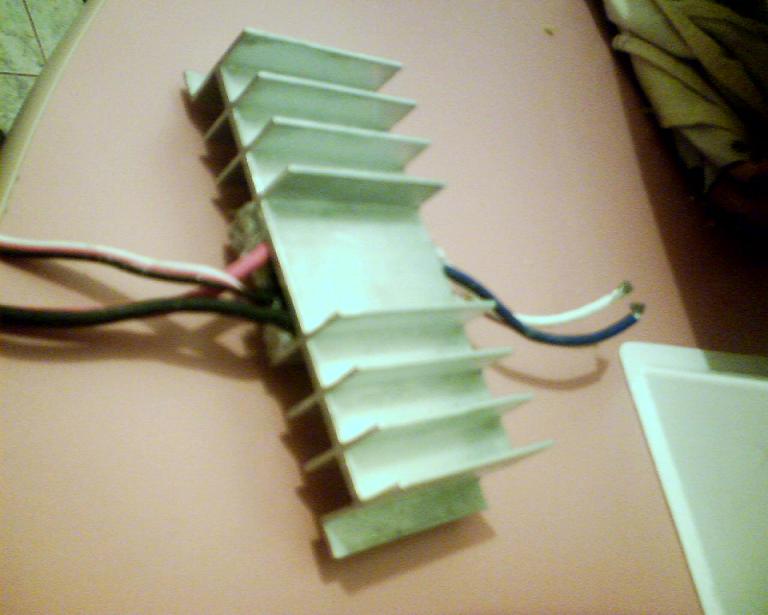

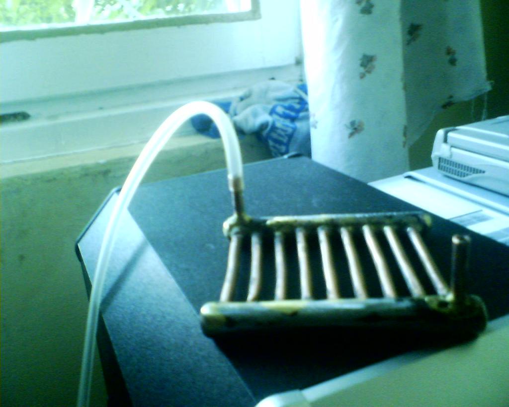

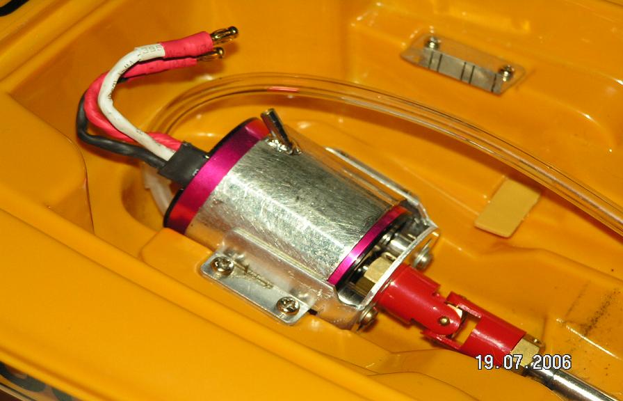

Si solutia ptr o baie nedorita:
Radiator [MARE] + vaselina siliconica de transfer + controler 840 li-po + silicon la bagheta topit si care vine sa infofoleasca fata controlerului
Radiator 100 mii
Vaselina=30mii
1 bagheta silicon = 12mii
  • Imagine atasata: post-4-1155585771.jpg

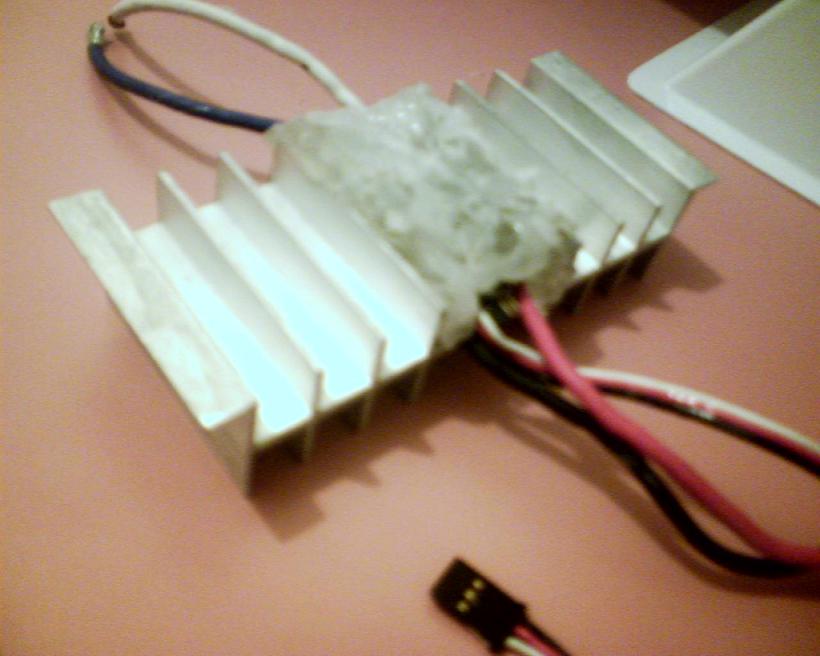

#62 Useril este offline   Dragut
  • Postari: 2453
  • Inregistrat: 28-February 05
Postat 14 August 2006 - 10:05 PM
Si spatele radiatorului....
Are o suprafata execlenta de transfer
Sincer mia fost frica sa-i las racirea cu apa....
Asta e sfint! :)
  • Imagine atasata: post-4-1155585906.jpg
#63 Useril este offline   Dragut
  • Postari: 2453
Postat 14 August 2006 - 10:07 PM
Miine dimineata la cafea adica de la 6 la 7 montam si restul de spate...
Incarcam pakul si daca miine dupamiaz sunt acasa trag o fuga la un test!
#64 Useril este offline   pavcostel
  • Membru Fumator
  • Postari: 1598
  • Inregistrat: 01-October 04
Postat 14 August 2006 - 10:27 PM
@Dragut.
Radiatoarele cu cele mai bune performante sunt eloxate NEGRU!!. Si o alta conditie esentiala: ca sa fie eficient, un minim curent de aer trebuie sa treaca peste lamelele radiatorului!! Altfel e degeaba. Uite un pont: tot ce ai pus tu acolo face mai putin decat un radiator de Athlon, din cel cu pastila de Cu si aripioare multe si subtiri de Al. Asa ca daca ai probleme de gabarit...
Bafta si electroni zglobii! Sa te tii acum comenzi de elicii turnate...
35 MHz, canal 60,62,78.

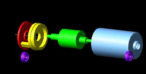

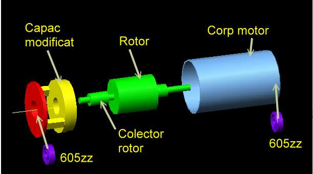

#81 Useril este offline   Dragut
  • Postari: 2453
Postat 16 August 2006 - 03:56 PM
capacul va fi din textolit... cu acces imediat la perii si la colector!
Sistemul cam ca la team orion ... periile sper de la dacie
Daca gasesc tot ce-mi trebuie cam intr-o saptamina ar trebui sa fie gata!
  • Imagine atasata: post-4-1155736566.jpg
Aceasta postare a fost editata de Dragut: 16 August 2006 - 03:57 PM

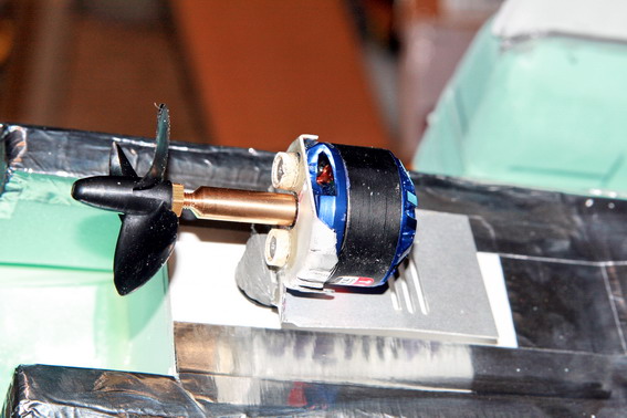

#90 Useril este offline   Cobai
  • Postari: 42
  • Inregistrat: 06-September 04
Postat 16 July 2008 - 10:12 PM
@ Dragut... merge totusi ceva de la dintzari... referitor la motor, am luat un bl outrunner 25A @ 12V de la bt, ceva la 120RON, l-am desfacut, am pus epoxi pe bobinutze, putina untura siliconica pe rolmentzei, si l-am bagat in apa cu o elice 45mm... ce sa zic... am umplut baia de apa si mi-au tremurat degetele. Trage cu draci. Daca nu te doare inima de bani, merita incercat. Sigur, rulmentii se vor face praf rapid in apa de mare, intrebarea e cat de repede?
  • Imagine atasata: post-4-1216239129.jpg
