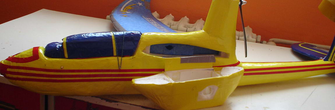

Frumos. Nu pui si niste poze cu avionul si camera ca sa vedem cum e montata?

referitor la avion si montare camera;
Easy Star cu bot si ampenaj orizontal refacut ( design propriu) cu BL tractiune 800g, elice HD1080, LIpo1300, greutate aeromodel cu camera aprox 700g (gata de zbor)
la filmarea postata aparatul a fost pus intr-o cutie din dupron de 3 mm dublu pus sub aripa astfel incat sa nu modific centrul de greutate si cu un decupaj in cutie ca sa nu incurc bratul de la servo ( peste care se suprapunea putin.
Fixarea facuta cu power tape si cu doua scobitori.
Un amplasament aprox ( dar nu cutiuta originala) in fisier atasat:
