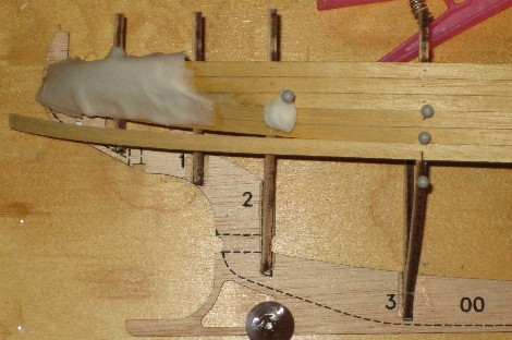

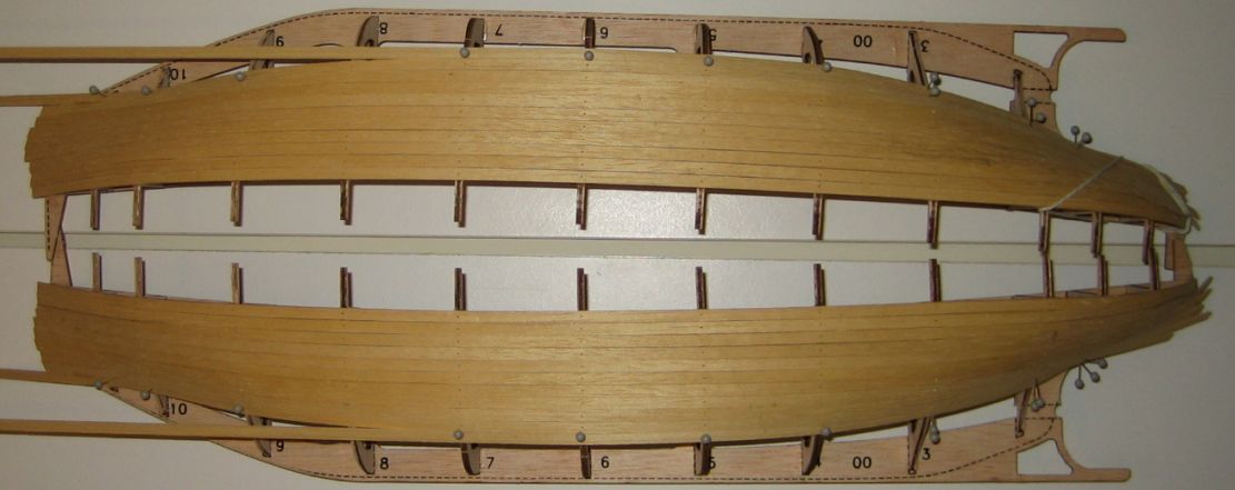

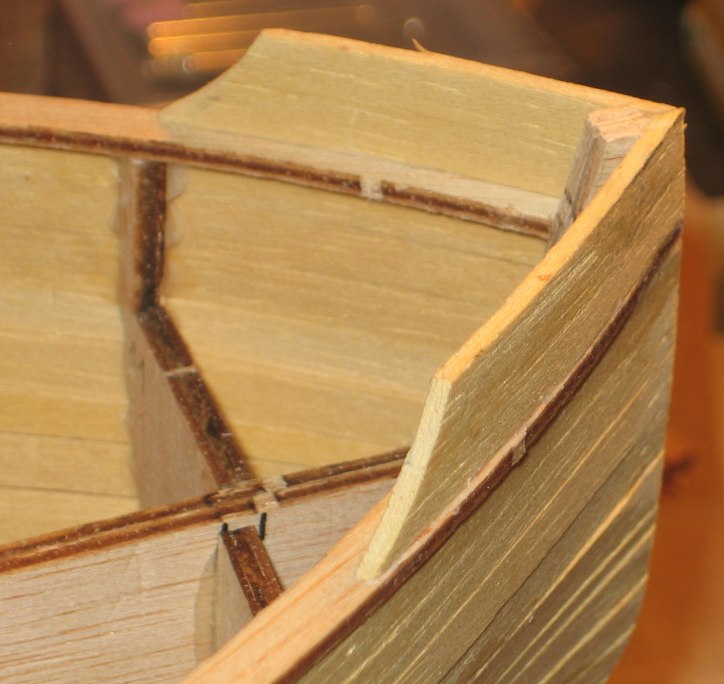

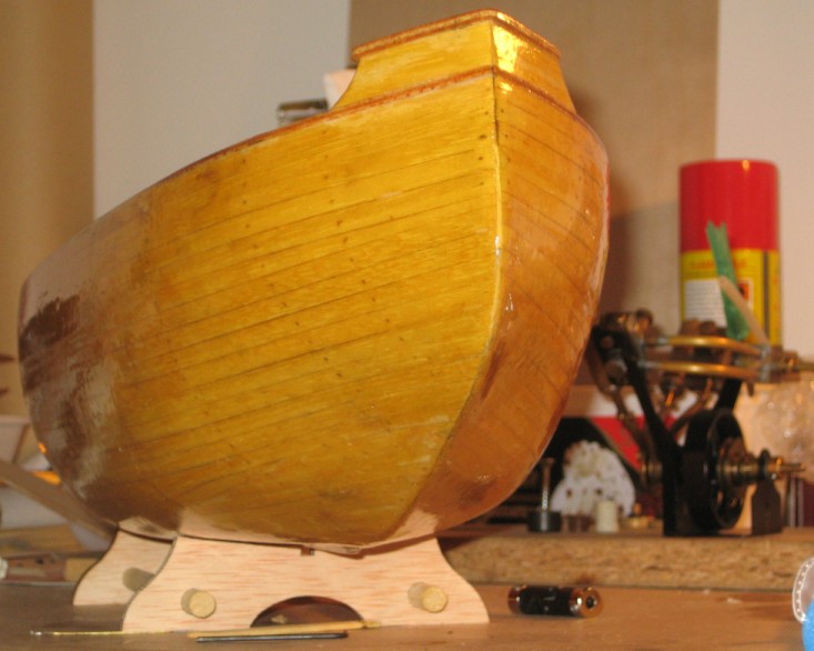

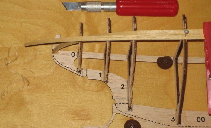

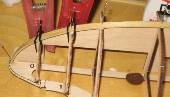

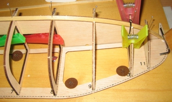

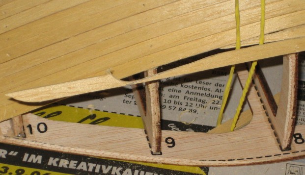

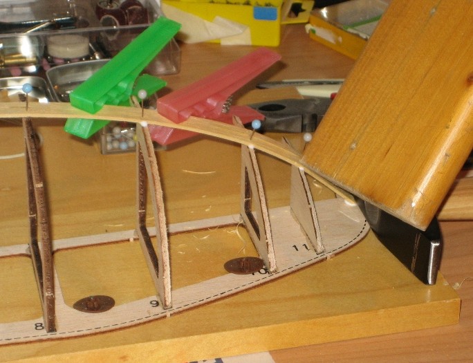

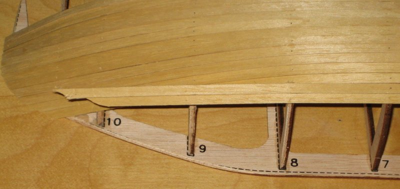

Pazea ca vin cu poze noi. Stiti deja ca eu am o pasiune pentru desfacut, asa ca m.am mai apucat saptamana trecuta sa desfac 2 randuri de baghete pentru ca erau fortate si nu stateau lipite de coaste. Vor fi ingustate la capete si lipite la loc.
Aici le vedeti abia desprinse de la prova:
  • Imagine atasata: post-4-1160939389.jpg

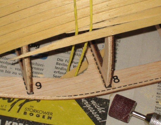

Trasarea liniei dupa care trebuie taiata bagheta.
  • Imagine atasata: post-4-1160939568.jpg

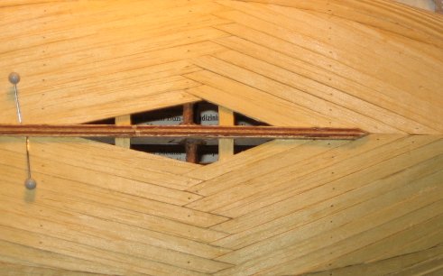

Dupa decuparea cu o freza cu glaspapier...
  • Imagine atasata: post-4-1160939681.jpg

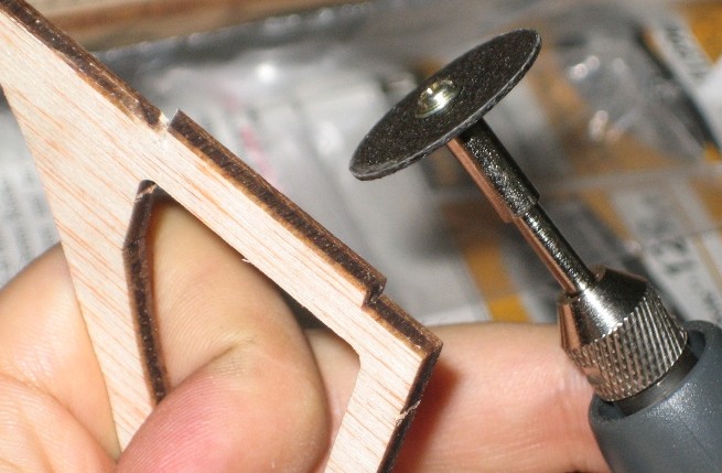

Aici se vede si freza...
  • Imagine atasata: post-4-1160939742.jpg

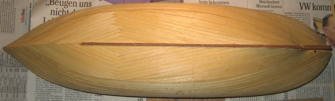

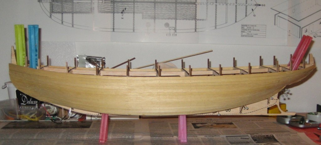

Si in sfarsit lipita. De acum inainte nu mai merge sa imbrac coca cu baghete de la un cap la altul, datorita curburilor prea accentuate.
  • Imagine atasata: post-4-1160939911.jpg

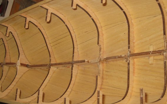

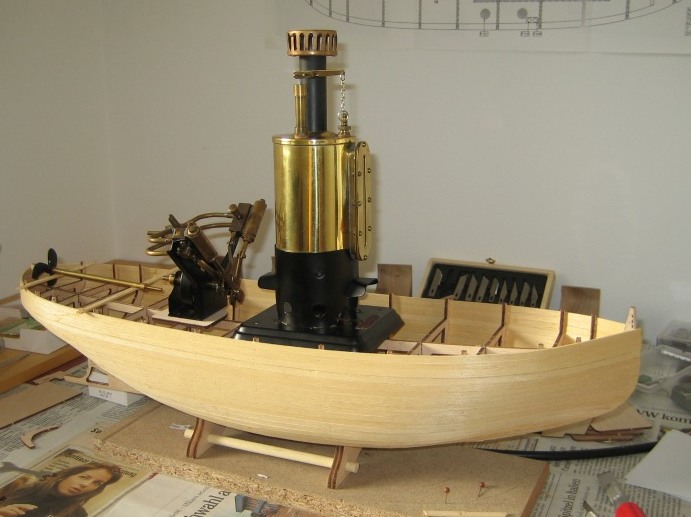

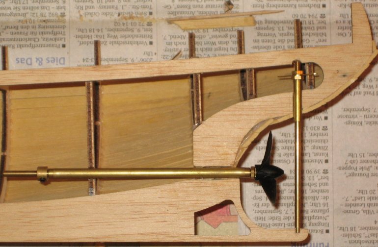

Intre timp am mai pus baghete si azi am trecut la taiat trecerile pentru axul elicei si al carmei.
  • Imagine atasata: post-4-1160940356.jpg
#116 Guest_Kaboom_*
  • Grup: Guests
Postat 15 October 2006 - 09:31 PM
Asa arata cu elicea si axul carmei al locul lor...
  • Imagine atasata: post-4-1160940673.jpg

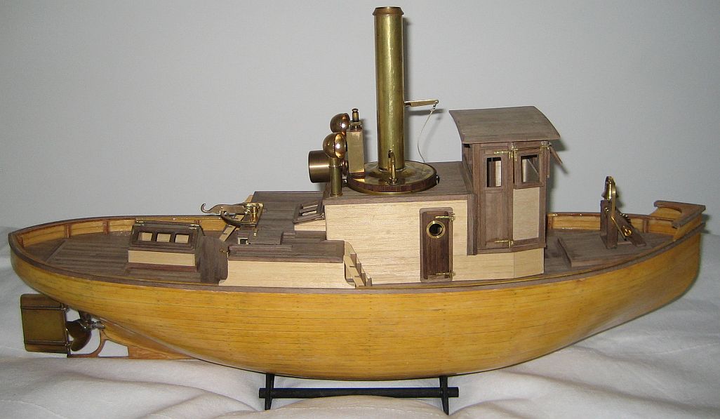

#117 Guest_Kaboom_*
  • Grup: Guests
Postat 15 October 2006 - 09:35 PM
Si cam asa ar trebui sa arate cand o fi gata...
  • Imagine atasata: post-4-1160940926.jpg

#118 Useril este offline   claudiuxxx
  • Postari: 133
  • Inregistrat: 17-August 06
Postat 15 October 2006 - 09:40 PM
frumos frumos
am observat ca baghetele nu sunt lipite intre ele
sau poate mi se pare
cred ar fi bine sa o chituiesti sisa o vopsesti
#119 Guest_Kaboom_*
  • Grup: Guests
Postat 15 October 2006 - 09:43 PM
Ai observat bine. Sunt lipite numai de coaste, cu exceptia pupei, provei si a celor care sunt scurte. O sa dau la sfarsit cu pensula un strat de lipici (nu m-am hotarat daca la interior sau exterior).
