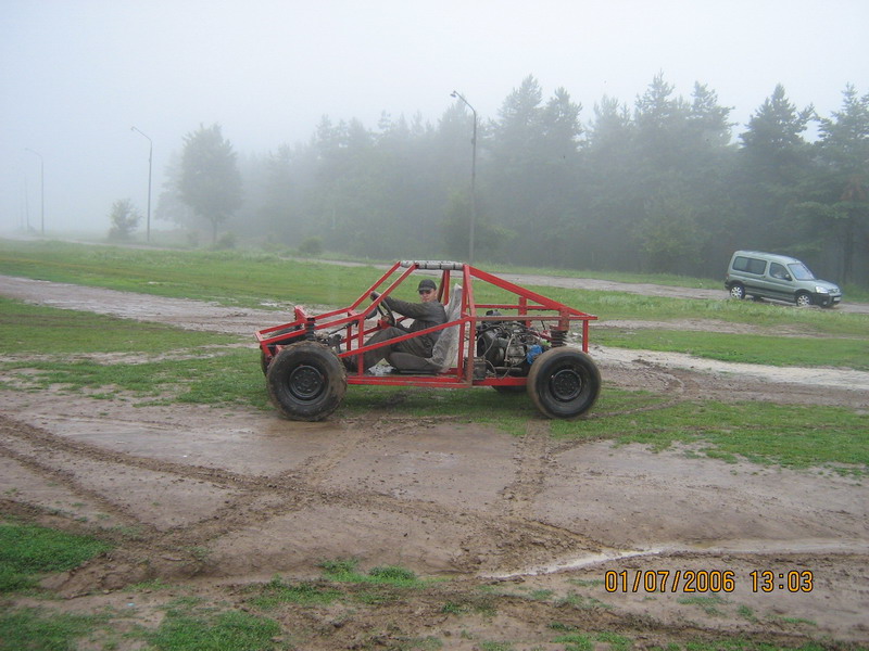

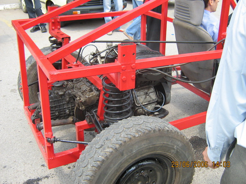

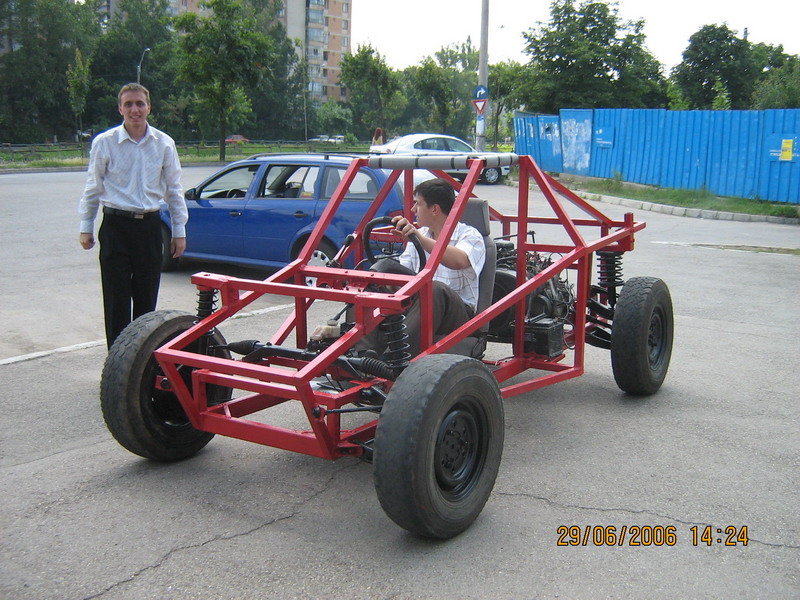

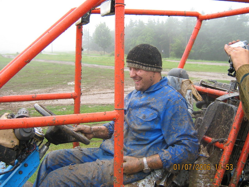

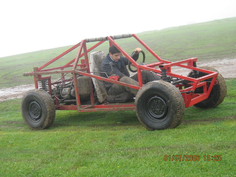

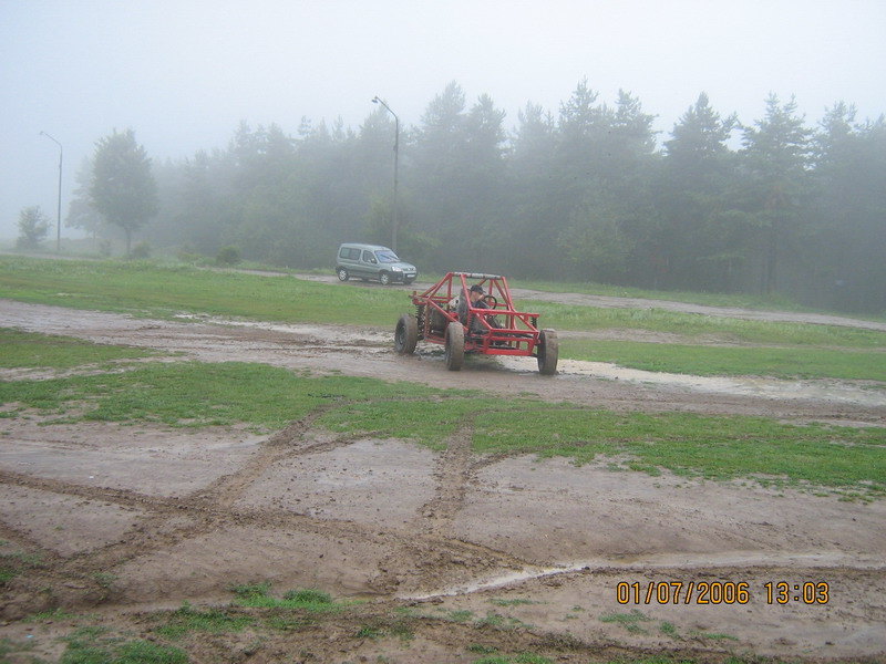

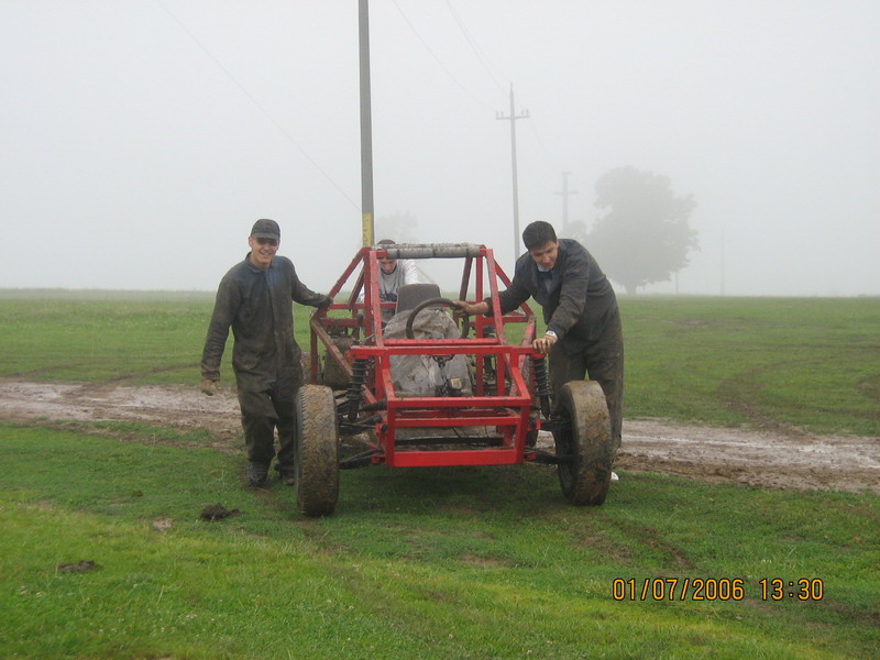

Uite ca am gasit pozele cu Buggy-ul care avea motor de OLTCIT......
In prima imagine se vede amplasarea grupului motopropulsor
In a doua este o vedere de ansamblu, iar ultima este la probe...la tocat noroaiele....

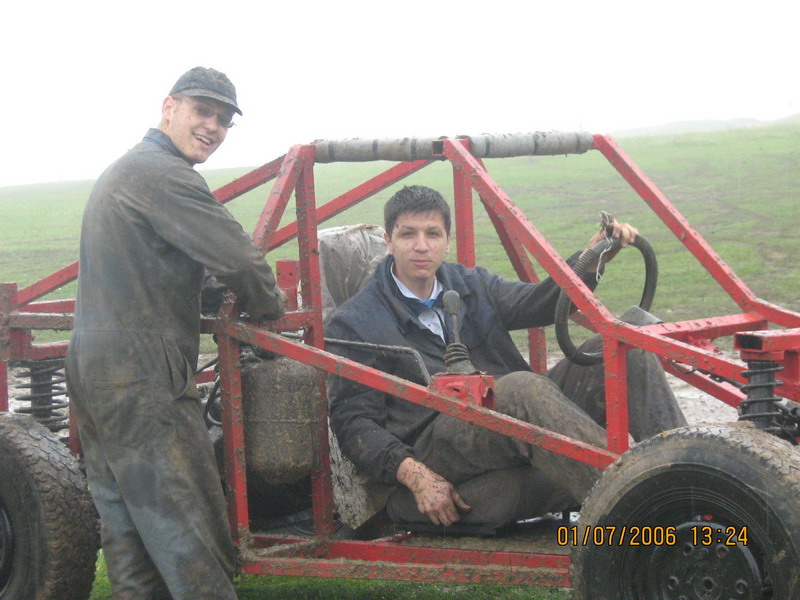

alte poze din timpul testarilor.....
  • Imagine atasata: 7_1_2006_5_02_28_PM_resize.jpg
  • Imagine atasata: 7_1_2006_5_02_40_PM_resize.jpg
  • Imagine atasata: 7_1_2006_5_02_42_PM_resize.jpg

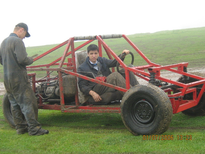

#110 Useril este offline   tetea
  • Postari: 759
  • Inregistrat: 04-April 08
  • Location:Iasi
Postat 13 September 2009 - 03:23 PM
Si cind v-am spus ca i-am spalat pe baieti cu turbojetul.......aveau noroi si in gura......dar nu conta...atmosfera era prea frumoasa......
