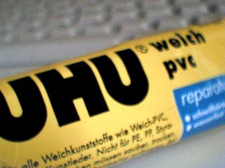

O mica precizare.
Polietilena si polipropilena nu se lipesc.
PVC-ul se lipeste excelent cu codez. Din PVC sunt instalatiile de apa rece din blocuri dinainte de revolutie. Sunt lipite.

Aparentele insala! PVC-ul ala de care vorbesti nu este lipit ci mufat la cald si dat cu codez pentru etansare. Si daca nu crezi, lipeste tu cu codez doua bucati de teava din PVC cap in cap si cand zici tu ca s-a facut lipirea trage de ele sa vezi ce se intampla. Acelas lucru cu canal de cablu sau teava de instalatii care sunt din PVC. Daca era asa simplu, tamplaria din PVC ar fi fost lipita nu sudata la inbinari. Iesa mai ieftina.

Eu am facut testele despre care am scris. Lipitura nu tine. Este de forma nu de rezistenta.

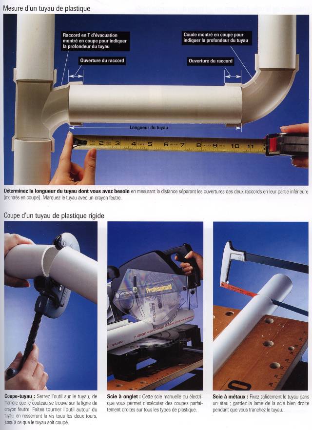

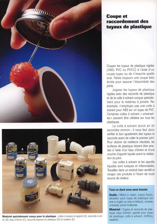

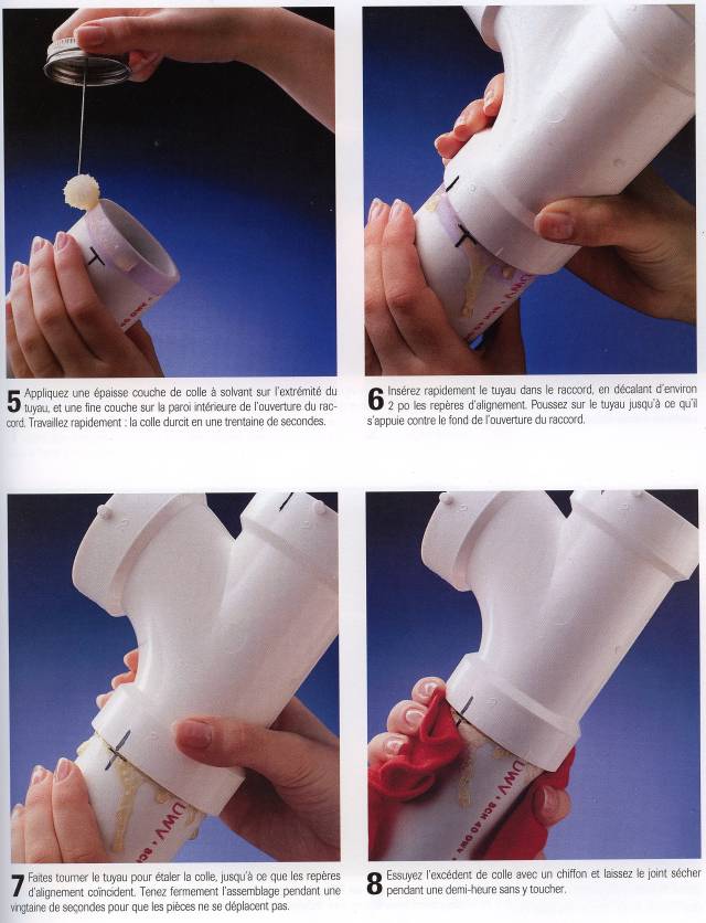

Am scanat un articol despre instalatiile sanitare din PVC.
Am facut multe instalatii din PVC, CPVC si ABS lipite si afirm in cunostinta de cauza ca nu se foloseste caldura.
In fotografii sunt conducte de scurgere. Deoarece sunt mai mari si sunt mai vizibile. Aceeasi tehnica se aplica si in instalatiile sub presiune si (sau) pentru agenti corozivi.

Si daca tot nu ma crezi fa un test. Cumpara o bucatica de teava din PVC de 1/2" si un cot sau ce gasesti tu mai ieftin. Lipeste cu codez si povesteste-ne daca ai reusit sa desfaci dupa 15 minute imbinarea.
Te rog sa ai grija si sa cumperi adezivul pentru materialul din care ai teava si mufa.
