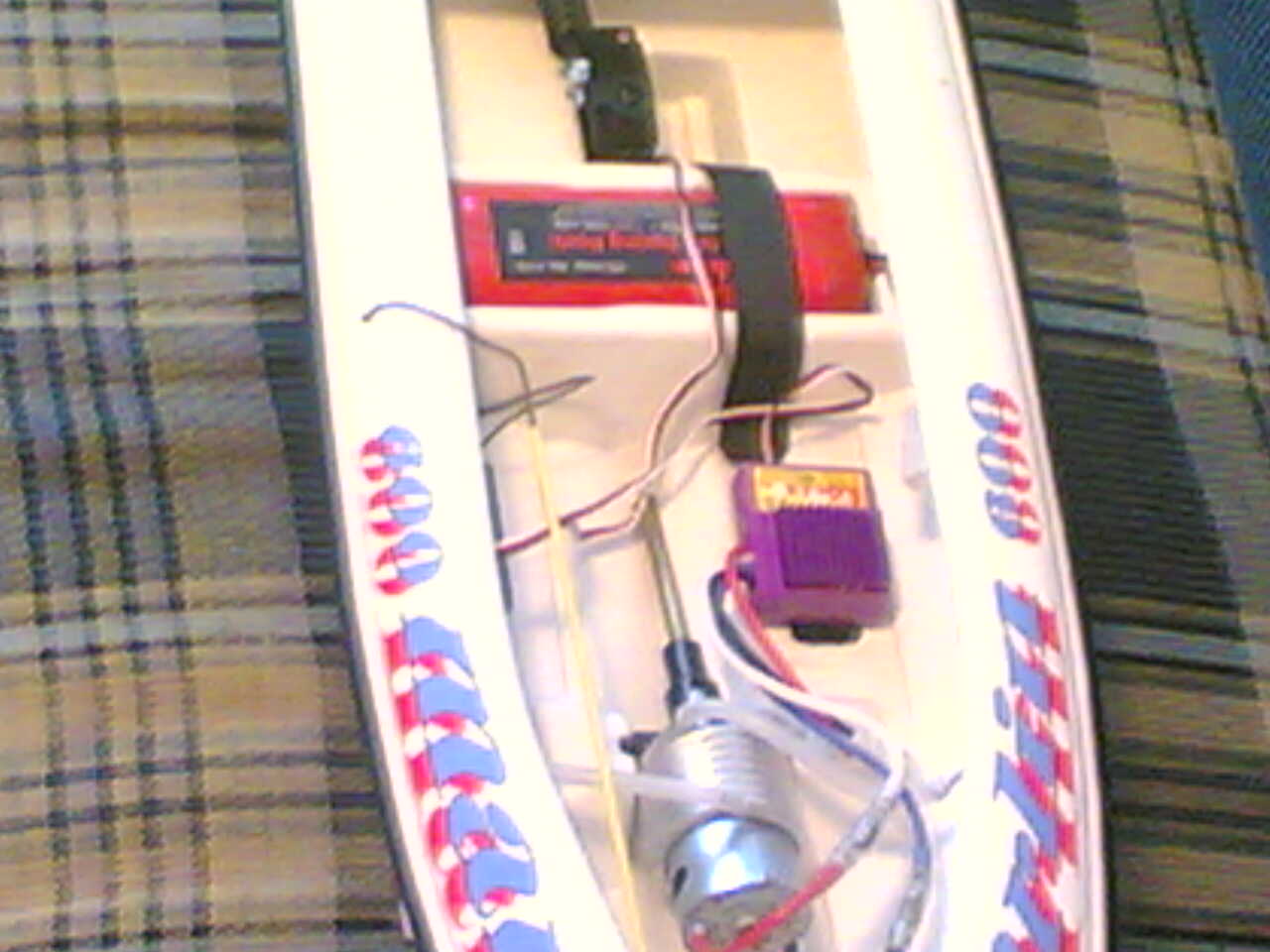

uitati si ceva poze

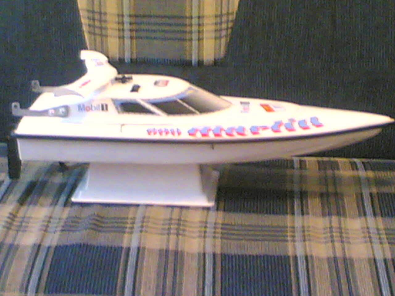

inca una

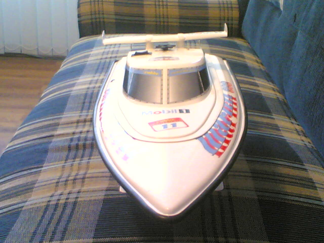

Uitati si niste poze scuze de intarziere

poza

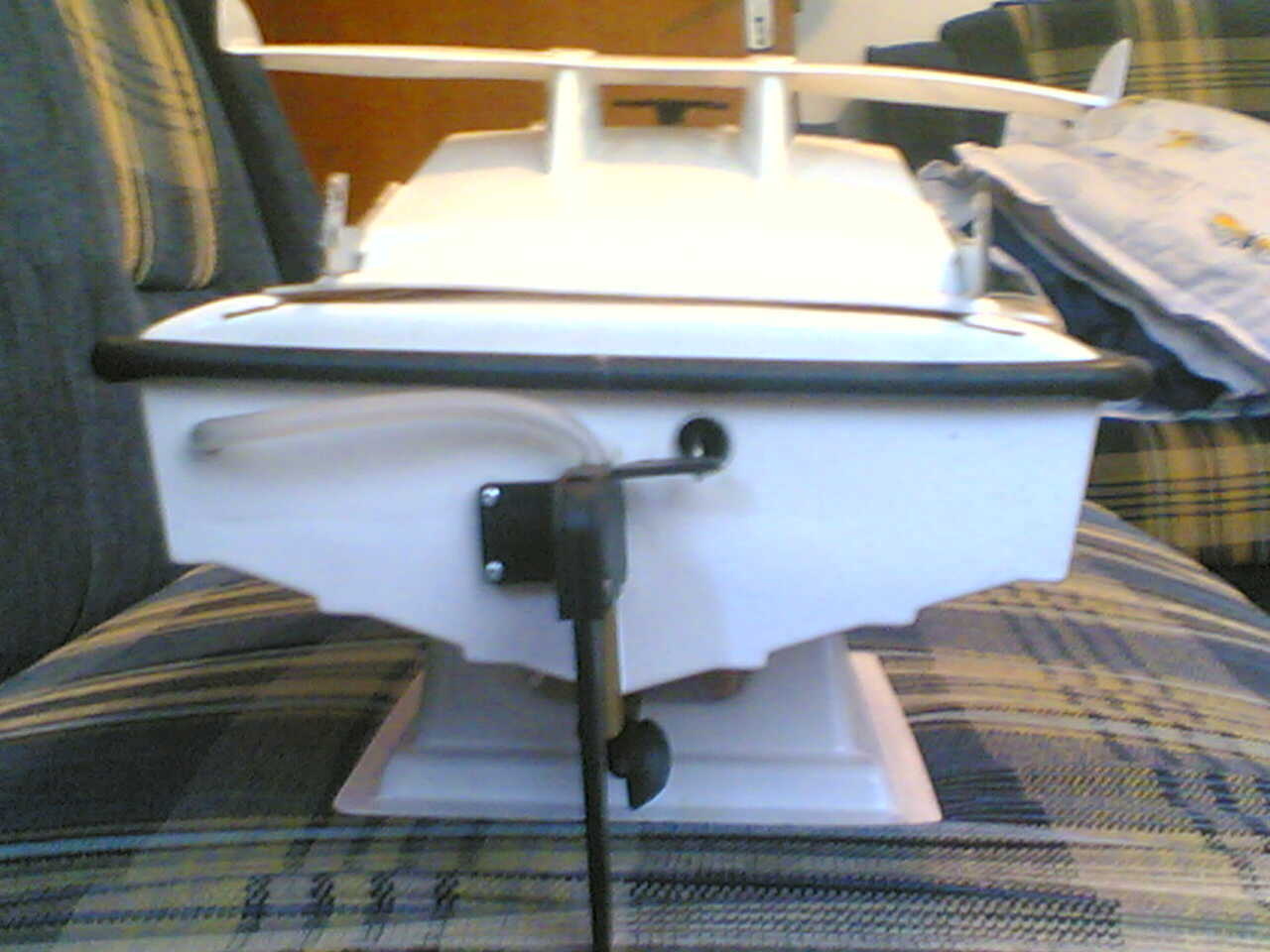

poza (am umplut botul cu poliester)

Acuma sariti cu parerile :D (stiu ca nu e iesit bine da ... asta e este priam si .... urmatoarea va fi mai buna) :D

Ei bine nu mai zice nimeni nik? este perfecta? eu nu cred deaia mai insist putin pe acest subiect (urmatoare vreau sa fie mult mai buna)

salut.vrei un sfat?uita tot ce ai facut pina acum.ai ales gresit materialele si modelul .daca vrei o nava de viteza cauta planuri pentru modele fsr gen "papuci de viteza" apoi cauta in subiectele cu tehnici de constructie si urmeaza pas cu pas sfaturile de acolo.daca nu gasesti ceva pe placul tau da-mi o adresa de mail si-ti trimit eu ceva.bafta

Planul asta se gaseste pe net.Il am si eu iar in instructiuni scrie ca se executa din balsa.E drept ca scrie ca apoi se da cu un strat de gelcoat, adica cu o rasina.Eu zic ca poti sa incerci sa o impregnezi cu o rasina de la Rompolimer.Cea mai ieftina.
Constructia din balsa e usoara si fragile.Capeti un plus de rezistenta daca o dai cu rasina dar nu prea mult.Oricum nu tre sa faci o barca care sa reziste la impact frontal cu zidul de beton.tre luat in calcul faptul ca e fragila dar motorizata corespunzator, greutatea redusa poate fi un vantaj.
Chiar daca nu vei obtine o viteza mare (desi cred ca e o forma destul de buna) cu siguranta va fi buna sa iti faci mana pe ea.Felicitari pentru curajul de a construi si felicitari pentru rezultat.

Imi place ce ai construit acolo. Si mi se pare de 100 de ori mai interesant sa construiesti cu propriile maini o barca decat s ao cumperi de-a gata. Chiar daca nu-ti iese eprfect, e o ocazie sa inveti multe lucruri si iti da cu totul alta satisfactie cand esti gata.

Saluti. Incearca sa nu o dai cu rasina . va deveni sensibil mai grea si vei pierde atuurile pe care ti le da balsa. Modelul tau pare mic. daca il incarci cu diverse materiale nu vei mai putea incarca cu motor +accu.
Speedu ti-l da motoru e drept da numa daca il hranesti corespunzator. Un model greu care intra mult in apa nu va obtine o viteza deosebita. Gandestete ca tre sa pui pe ea motor + accu + receptor si servo si accu aferete , ax si tub pt elice metalice. Toate astea se aduna
E adevarat ca e fragila balsa da sper ca nu ti-ai propus sa darimi malurile cu ea.
Incearca mai bine sa-l imbraci in ciorap de dama cu aracet subtiat cu apa ca adeziv.
Chituit usor dupa aceea si vopsit. Poti chitui doar cu spritz kit
Corpul nu va avea o textura superfina da va iesi mai usor si nu va lua apa la lemn
Daca -l dai cu rasina si tesatura , nu vei avea o suprafata foarte stralucita decat dupa 2-3 straturi de rasina ( nu tesatura ) care vor trebui finisate ca dracu sa le scoti fata.
Nu trebuie confundate modelele din rasina turnate in matrita cu ce se aplica cu pensula. Nu stiu cat se va incarca dar in mod sigur nu e o solutie foarte fericita , cel putin la modelu tau.
Inca ceva nu uita sa-l vopsesti la interior preferabil inainte sa pui puntea , ca sa poti da peste tot.
Odata ajunsa apa inauntru ( si va ajunge cu siguranta ) balsa se va umfla si va fi rau .
Sa nu crezi cumva ca nu va ajunge apa inauntru. Daca te vei juca cu ea e o problema doar de timp.
