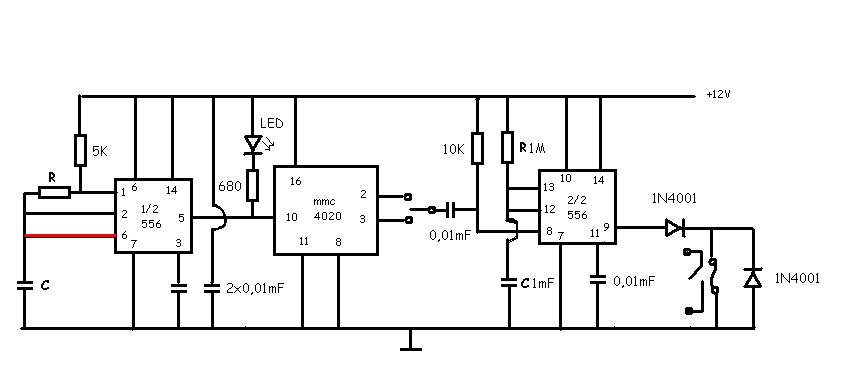

Postat 30 May 2006 - 06:56 PM
ZICETI SI MIE DACA AM GRESIT CEVA CAND AM FACUT SCHEMA (am copus-o din mai multe scheme) partea acea cu rosu am facut-o asa deoarece nu stiu daca este bine.
  • Imagine atasata: post-8-1149008216.jpg

Postat 31 May 2006 - 10:15 AM
Inca o varianta a schemei ca la prima am legat trigger-ul la + :D in loc sa leg reset-ul http://www.rhcforum....tyle_emoticons/default/mellow.gif
  • Imagine atasata: post-8-1149063314.jpg

Postat 01 June 2006 - 12:42 PM
nimeni? nimik? nici o parere? :wub: chiar nu va pricepeti ?
