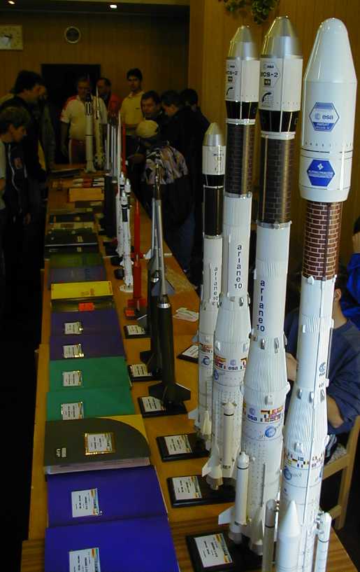

Depinde putin de ce astepti de la racheta. Inteleg ca are pretentii de "un fel de macheta", dar ca ar trebui si sa zboare. De obicei finisajele machetelor functionale nu rezista prea mult in timp (se mai afuma, se mai zgarie la aterizare, le mai taraste parasuta pe camp...), asa ca as tinde sa-ti recomand niste autocolant (de departe cea mai ieftina varianta, cu cea mai putina manopera). Desi urasc autocolantul, e o solutie acceptabila cand vrei "sa iei ochii" cuiva, pentru o poza, o prezentare la scoala, etc.
Daca totusi te gandesti sa asezi vreodata macheta in vitrina NU FOLOSI AUTOCOLANT ! Imbatraneste foarte repede si e aproape imposibil de inlocuit. Daca vrei sa fie alba (apropo, cu portiunile negre de pe saturn V ce-ai facut ?! :D ) poti sa dai 1-2 straturi de hartie. Le finisezi un pic, si pe urma faci cam ce spune Bitex. Daca ai un lac diluat nu cred ca e periculos sa-l folosesti la exteriorul rachetei. Mai ales ca tubul cred ca e gros. In felul asta hartia se finiseaza mult mai bine (nu se mai exfoliaza si isi pierde porozitatea) si vopseaua se aseaza mai bine si in strat mai subtire.
Ca sa te incurajez, am scormonit tot internetul dupa o poza cu machete functionale cu tuburi facute in mare parte din hartie si aracet:
  • Imagine atasata: post-5-1194645567.jpg
