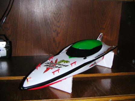

Va salut si sper sa nu va stresez prea tare. Astazi am reusit sa fac rost de o barca ,prima achizitie de pina acum, un model chinezesc care sper sa-si faca treaba pt. nevoile mele de incepator .Are 2 motoare electrice racite cu apa care au si rol de schimbare a directiei .Am vrut sa folosesc radio-comanda mea de la auto dar teapa ,receptorul si toata electronica sunt pe o placa de circuite integrate, sincer nu prea am incredere in statia barcutei, in fine am vorbit cu ducati si mi-a spus ca se pot face modificarile de rigoare .Pe la ora 18 ma duc pe Iore sa vad cum se comporta , abea astept, am sa pun si poze. Dimensiunile sunt 1020mm lungime si 300mm latime .

poza 1

La fel nici un navomodel nu este de calitate...si toate produsele sunt de kkt- apucativa frate de lucruri serioase nu chinezarisme de 2 lei dupa care bagati bani de va sar capacele...eu am vrut sa iau hidro ala mare rosu de 1,30 m cu motor pe benzina si habar nu aveau de nimic ...am desfacut motoru sa vad ce firma este....aventura nu gluma si cand i-am zis de garantie ?...nare...si daca se strica ceva? piese de unde iau? pai va aducem un motor cu totul la primul transport adica cel putin 1 luna si mai costa si 28 milioane[barca]...asa ca nui intrebati pe ei ce si cum ca habar nu au si daca sunteti si incepatori va spart ....bafta <_<

Sa revenim la subiect ... baga 2 motoare 600-700 venti si un LI-PO 4000mA , treci pe ax de 4 mm si gata ai facut super barca rupi norma cu ia <_<
Am uitat...mai trebuie sa faci si un sistem de carme si stabilizatoare...si un regulator teapan

pai cam asta a fost motivul pt care am cumparat-o, sa ramin cu coca si restul dat afara..... :D

trebuie sa pui motoare tapene pe ea, cele de 600 sunt mici, ceva de genul 700/12 sau BL3650, si sa te joci cu centrul de greutate
oricum te costa cel putin 1,5 - 2 ori cit ai bagat in ea, mai bine iti cumparai altceva, este fff mare barca

catamaranul lui ....geozaza..... are 100 cm in comparatie cu al lui Brussolo care are 30-40 cm, eu sunt de acord cu Calu2 ii trebuie un motor puternic , frecare cu apa este destul de mare....

Avand in vedere ca este foarte mare ... as incerca sa-l dotez cu 2 motoare destul de puternice si cu turatii mari. Dar asta presupune costuri ridicate si chestia aia care sa alinieze turatiile motoarelor.. mixer... sau cum ii zice, 2 regulatoare, doua axe cu posibilitatea de reglare...
Am vrut si eu sa fac asa ceva, dar m-am lasat, mi-a fost frica de inca un esec .... am trecut tot pe un singur motor...

Am fost azi la ''descultii aia'' si mi-am dat palme singur cand am vazut barca.... e imensa frate si foarte fragila....daca vrei sa pui motoare serioase trebuie sa o intaresti cu fibra ,ca altfel se dezintegreaza....apropos ce culoare ai luat ca am vazut ca au doar alb?

zue........sunt de acord cu tine dar ai vazut ce pret are hackerul...........plus transport............hmmmmmm.......si stii cat de usor pot lua foc...............nu s ce sa zic ,eu la cat ala de 100 cm...as pune doua motoare venti 600 bb si 4 cel lipo.........cate un pack de 2 cel pt fiecare motor, as renunta la ESC........motoarele le comand mecanic cu un servo............ obigatoriu racire, ...........nu as folosi carma(virez din motoare)............alta solutie mai ieftina nu prea vad.........barca e prea mare.....
sigur ca daca omu are bani, poate sa puna pe ea un motor BL performant.........ESC pe masura si un potop de celule NI-CD..........si sa scos........dar.......
