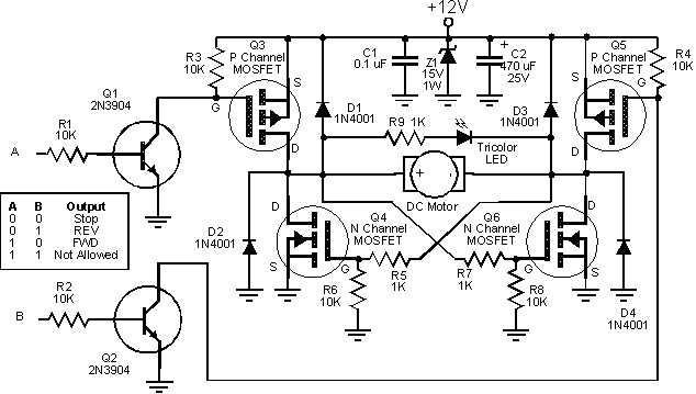

poti incerca sa adaptezi ceva de genu asta :
Fisiere atasate
H_bridge_Bipolar.pdf (15.16K)

degetzica, la 20 Apr 2006, 13:15, a spus:
Sau, cu protectie contra "fabricii de fum", uite aici.
Cred totusi ca e putin dezavantajos cu PNP-uri la intrare ... Comanda in acest caz se face intr-un mod mai "nestandardizat" ...

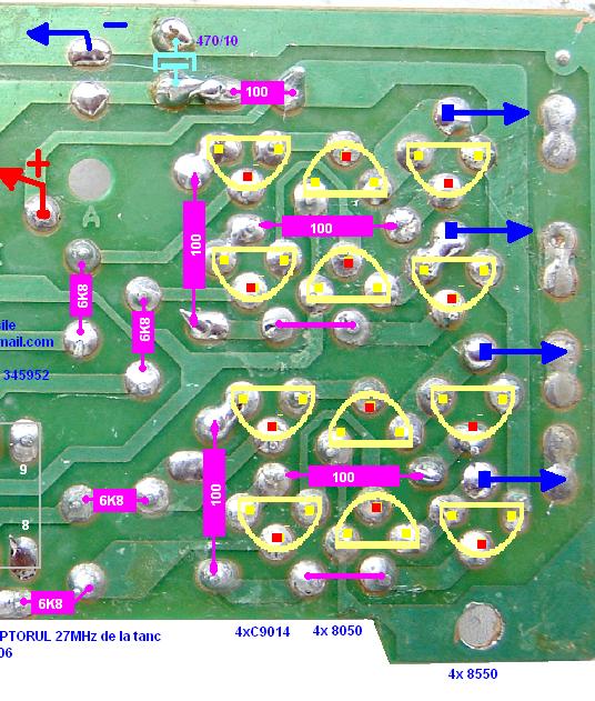

Fiindca mi s-au cerut pe mail informatii suplimentare in legatura cu componentele de la prima schema , postez aici
Rezistente:
101 inseamna valoare 100 ohm
102 e valoare de 1kohm
C9014 e tranzistor 2SC9014
8550 e tranzistor SS8550 , S8550 (0.5A), PSS8550 (1,5A - pe capsula e marcat S8550), HN8550 , KTC8550 , MPS8550 , ...etc
8050 este complementar la primu , deci cu aceeasi initiale in fata
Merge si cu BD1xx sau BD2xx, dar se vor incalzi putin. In schimb exista BD-uri din seria 7xxx si 8xxx care merg cu succes.

Iti trebuie ca motorul acela de 1,5 A sa inlocuiasaca motorasul din servo ? Adica un servo mai puternic ? Vezi ca mai sunt si ceva angrenaje, plus feedback-ul cu potentiometrul, alta belea ...
Schemele acelea sunt bune, dar trebuie sa te duci cu firele undeva pe placa de la servo, e in functie de ce ai acolo, ca daca e tot intr-o capsula ... e de rau !

Uite aici, variator din electronica de servo, fara reverse.
Dupa modelul de mai sus cred ca merge unul si cu reverse. As incerca sa duc firele de la vechiul motor la intrarile A si B ale uneia din schemele de mai sus (punti H). Cum merge cu semnalul de pe un fir al motorului, ar trebui sa mearga si cu amandoua.

Daca spui ca ai incercat si merge, pune una din schemele de mai sus, cu comanda pe "plus" si fa masa comuna( "-" servo la "-" amplif ), trebuie sa mearga !
