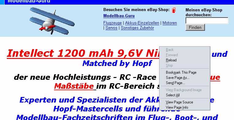

Eu, cu clik dreapta, nu reusesc sa obtin decat asta: :D

Mai tre' activat din Options--->WordTranslator si apoi mere garantiert!

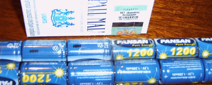

Salutare!Am primit acumulatorii,i-am lipit cite 12 si am facut primele teste.

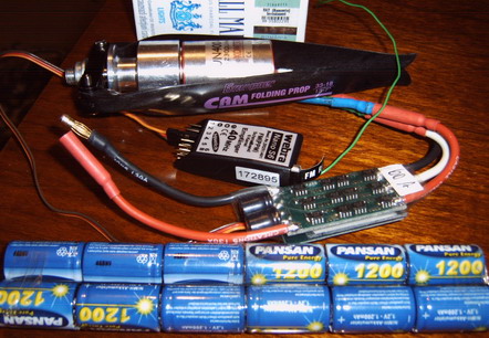

Sistemul de propulsie folosit

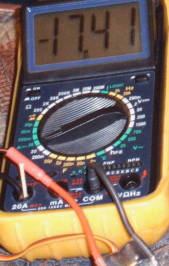

Curentul masurat pentru sistemul de propulsie folosit

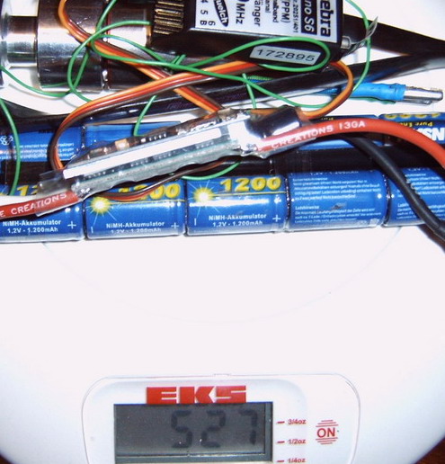

Greutatea sistemului

Nu am pretentia ca masuratoarea de curent e ff.precisa,poate sa difere +_0,5A.mai fac teste si pentru curenti mai mari,la curentul indicat temperatura celulelor a fost de aprox 48gr(la mina calduti binisor,fara insa a frige).testele vor continua,acumulatorii folositi NU sunt selectati.Sunt absolut sigur ca cei selectati se vor comporta cu mult mai bine.Sistemul:kontronik Fun 400 2300rpm/v cu reductor 3,8:1,elice 13X7 Graupner Cam prop pe butuc de 40mm,forta de tractiune aprox 1400gr.

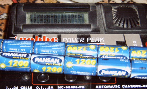

O mostra de incarcare,cu precizarea ca n-am dat discharge complet:

La incarcare acumulatorii se incalzesc foarte putin,la descarcare e problema.Ziceam ca sa comparam pacul asta cu altceva din pct de vedere pret; o celula costa 1,79eur.se poate si mult mai ieftin daca se cumpara o cutie cu 200buc.Calculele le faceti singurei...
