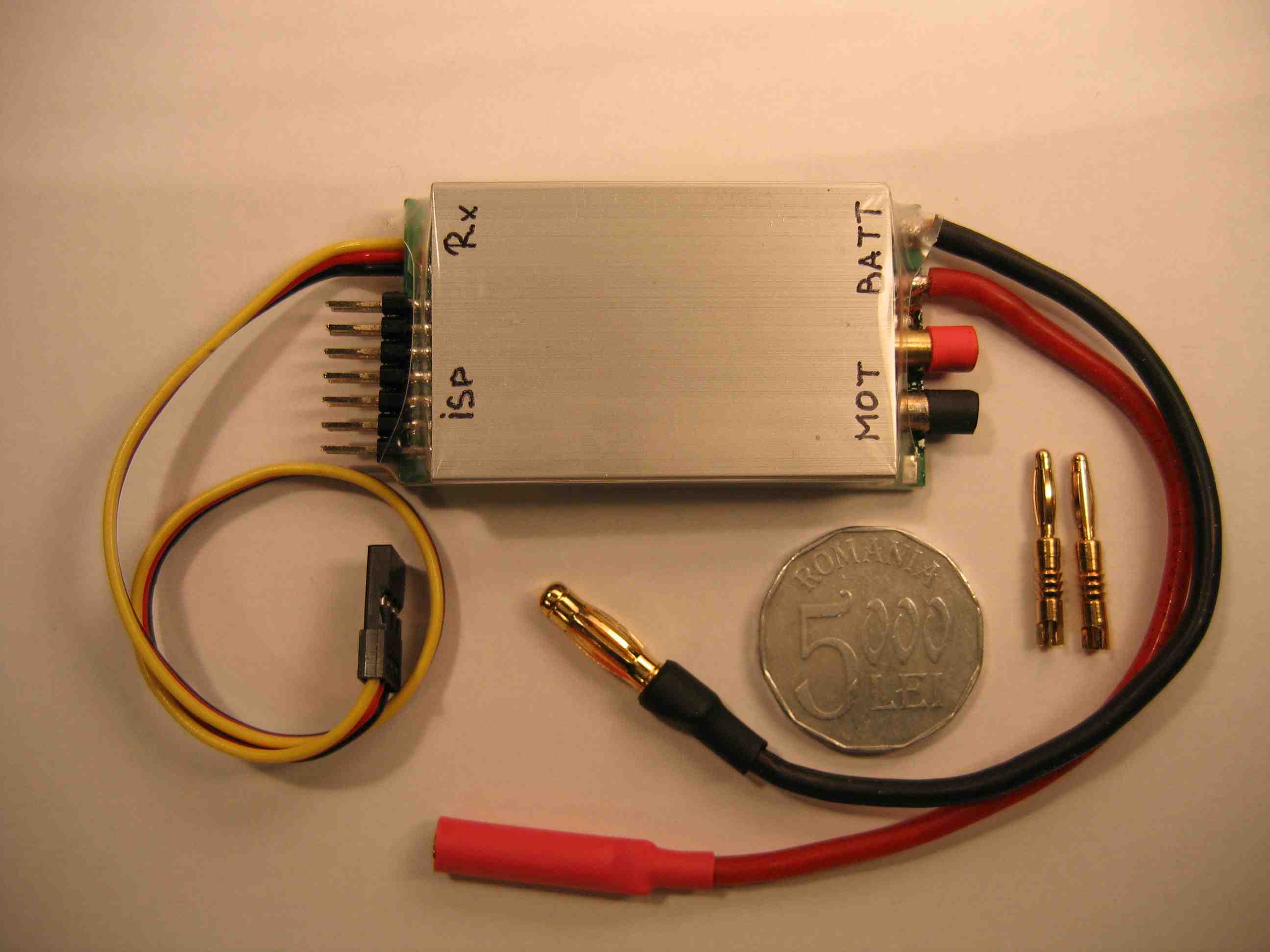

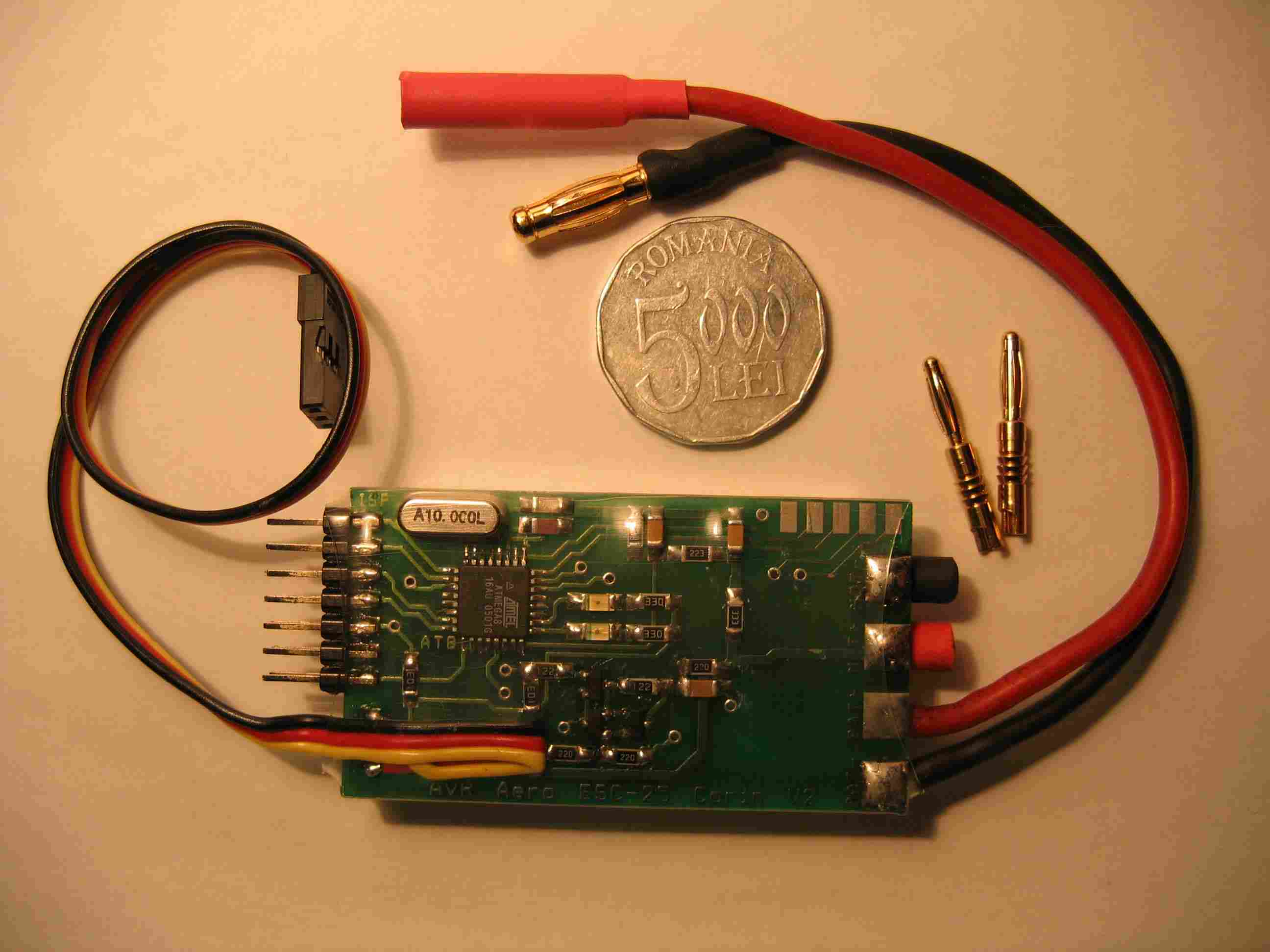

Sa nu zica cei de-afara care intra pe site ca noi nu ne ocupam...
Nu stiu cati amperi tine...are doua MOSFET-uri de 44A
Probele le-am facut cu un RS-540.
Nu pleca daca mansa este altundeva dacat in minim. Aprinde LED-ul rosu ca EROARE. Altfel apride LED-ul verde.
Scoate trei beep-uri "in motor" cand este alimentat. Asta este pentru impresia artistica.
Daca nu mai primeste nimic de la Rx opreste motorul binenteles si asteapta revenirea mansei in minim.
Daca vine impuls de la RX dar nu este intre limitele "NORMALE" da EROARE si aprinde LED-ul rosu.
Se poate ugrada prin conectorul ISP cu versiuni noi de soft.
Cu jumper se alege daca cut-oful este Lipo sau NiMh mutandu-l de la un pin la altul.
Este gandit sa poata suporta si dezvoltari ulterioare cum ar fi ca din el sa se faca switch ON-OF (simplu)...... sau sa sa comande o piuica ca sa auzi unde ti-a cazut modelul cand esti in lanul de porumb adica aplicatia Allexela...ca el vrea sa-i fac o jucarie d'asta.
  • Imagine atasata: post-8-1141139166.jpg

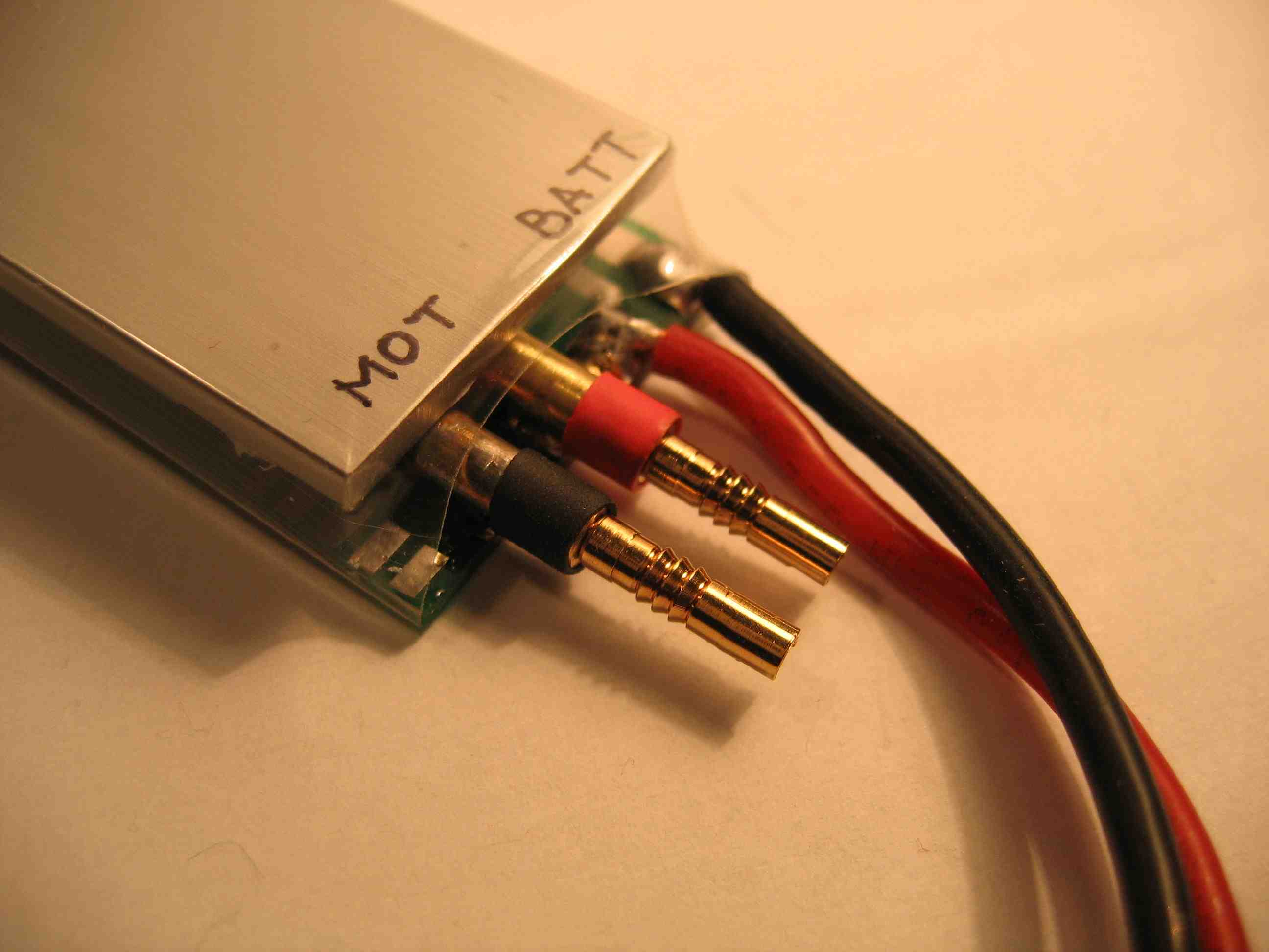

Si verso...

Felicitari... si cat costa asa o jucarie si care sunt garantiile?

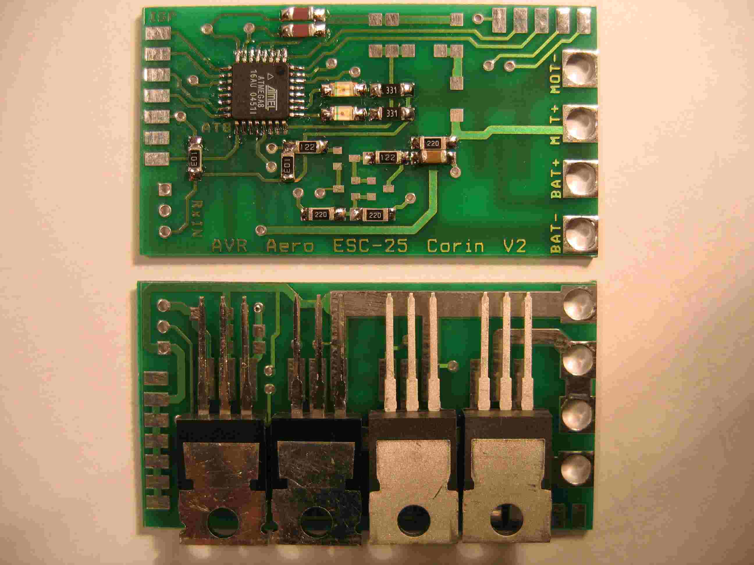

cablajul...

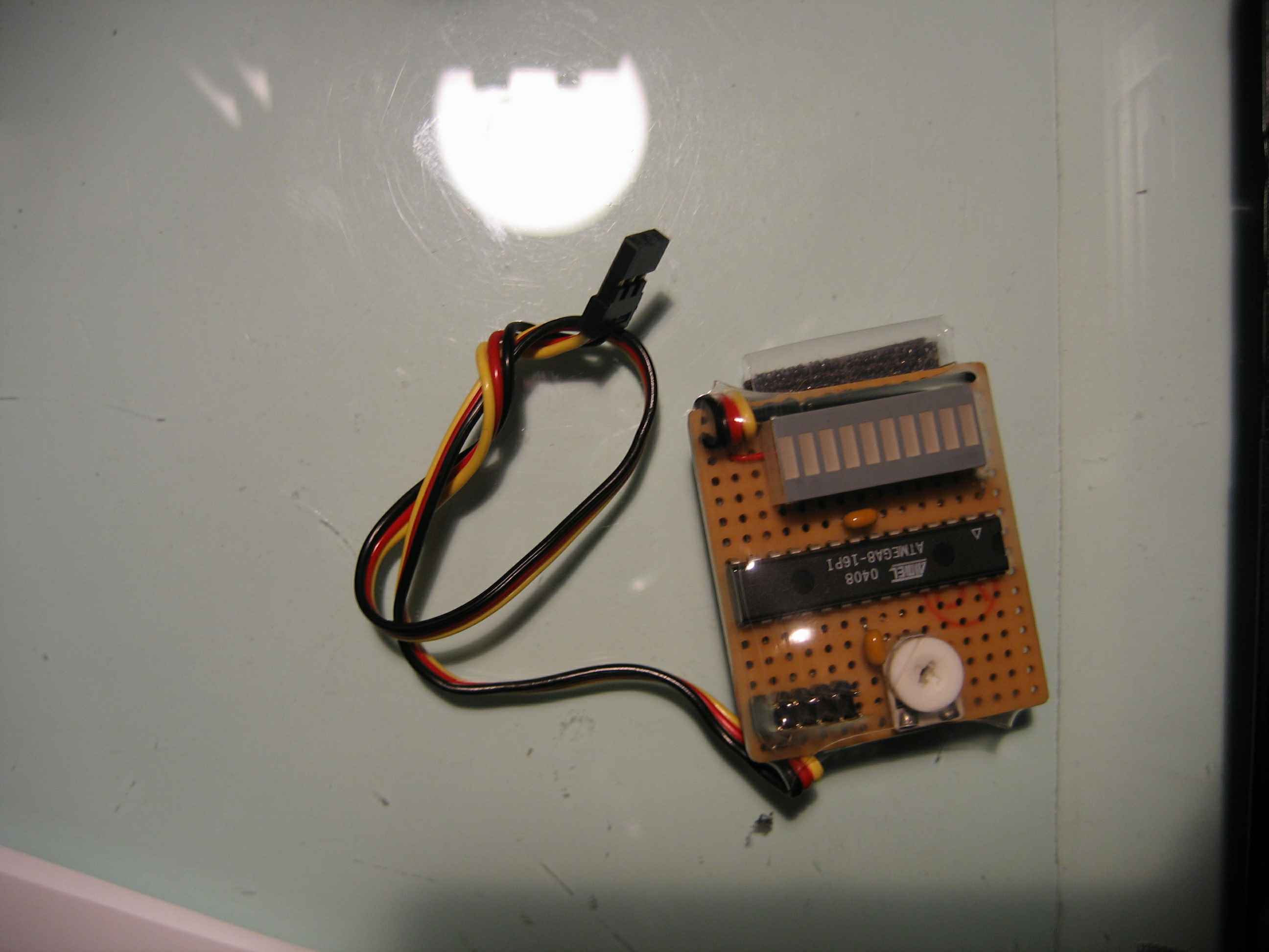

profil... pentru motor am folosit golzi dinaia mici.

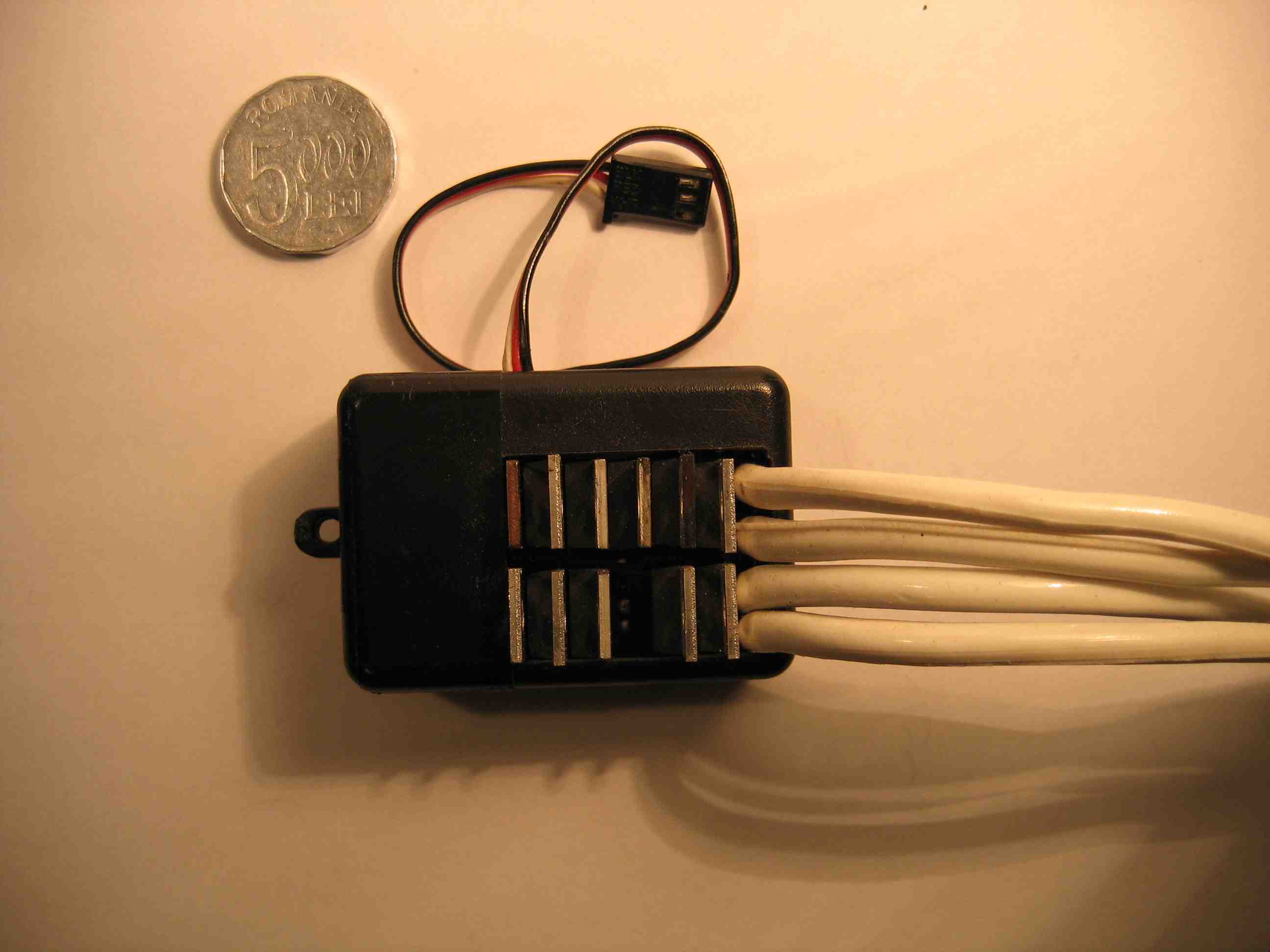

Asta este unul de AUTO conceptie mai veche...

o poza cu cablajul...

@charlie.
Unde faci omule cablajele? Ca ale mele (ctrl) au ramas la stadiul de placa de test...
Cu ce frecventa ai iesit la pwm? De regula asta e o piedica la motoare mai mari... Personal nu prea lucrez cu Atmega, asta are ADC incorporat? Pentru BEC...

Postat 01 March 2006 - 10:02 AM
O sa va pun si o poza cu el pe cantar...are in jur de 30 de grame si imi pare foarte rau ca nu am gasit MOS-uri in capsula SMD cu 2x4 picioare ca foloseam dinalea. Am gasit undeva la comanda dar costau 95.000 bucata si am zis pass.
PWM-ul este la 4.8KHz si merge singur. Eu doar ii modific factorul de umplere sau il opresc daca apare fo eroare. Asta ca idee pentru altii care vor sa programeze.
In ATmega8 exista si ADC cu 8 intrari ...una din ele o folosesc la citirea tensiunii de pe BATT ca sa fac cut-of-ul.
BEC-ul este facut cu o sursa de 1.5 A chioara. Sau cred ca am pus low-drop nu mai stiu ce este sub radiatorul ala.
SECRETUL la astfel de regulatoare sta in doua locuri:
1. Cum se comanda MOFET-urile.
2. Softul din procesor.
Pentru punctul 1 va recomand sa folositi drivere pentru MOS. Sunt niste cipuri mici cu 2x4 pini SMD sau nu)care stiu sa pompeze in capacitatea Grila-Sursa a MOSULUI curenti de peste 1A la frecvente mari. Cum se traduce asta!? MOS-ul lucreaza ca un comutator "ideal" trecand din ON in OFF extrem de repede si astfel nu mai disipa pe aceste perioade. Radiatorul pus deasupra in cazul meu este pentru sursa care face BEC-ul care este liniara din pacate si trebuie aruncati afara cativa vati (4-5) pentru cazul in care din 11.1 V (3LiPo) se coboara la 5V pentru receptor si servo. Daca nu pui servo in receptor controllerul lucreaza rece. Cu doua servo este putin "calai" etc.
In cazul meu am simulat un driver de MOSFET cu un etaj PUSH-PULL si merge destul de bine dar tot la drivere integrate imi sta gandul.

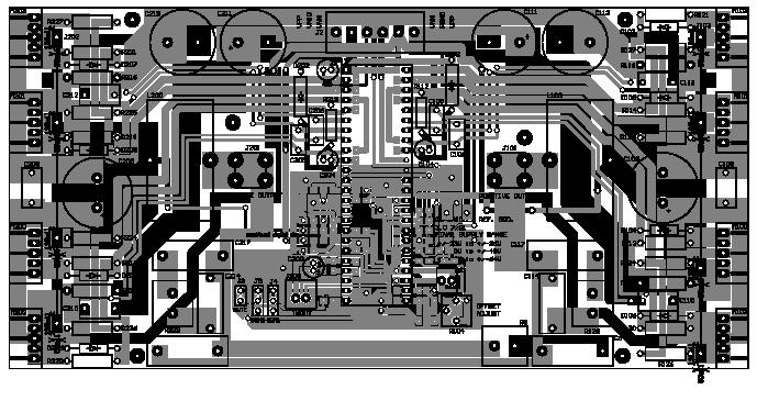

Ca sa-ti faci o idee cum arata cablajul.
Scuze pt calitate dar asta este tot ce am gasit prin fisiere.
  • Imagine atasata: post-8-1141284498.jpg
Postat 02 March 2006 - 09:33 AM
Felicitari ! Fain lucrat si organizat ! :D
