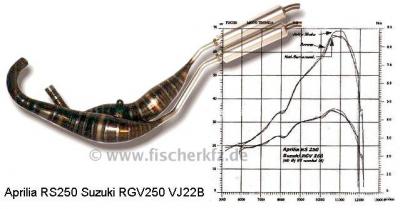

sper ca nu voi deranja prea tare cu intrebarea mea, caci nu prea are legatura cu aeromodelismul.
ce vreau eu sa fac, este o toba pt o motocicleta cu motor in 2t. am gasit destule siteuri de pe care am facut rost de formule. intrebarea e alta...
formule sa fac rezonatorul am gasit. dar cum ma pot juca cu aceste formule?
adica:
mai toate tobele unui suzuki RGV au rezonatoarele diferite caci pistoanele se afla pozitionate longitudinal. ceea ce inseamna ca partea convergenta a unei tobe este diferita de cealalta. o sa incerc sa atasez si niste poze ca sa ma fac inteles mai bine :D
ideea e ca cei care au fabricat tobele au modificat anumiti parametrii. dar care?
in poza pe care sper sa o atasez, la toba pistonului din spate (sau cea de sus) parta de dinainte de toba finala este mai scurta decat la cealalta toba.
ideea e ca aceste tobe trebuie sa functioneze absolut identic pt ca pistoanele sa lucreze egal. deci banda de putere trebuie sa fie aceeasi cu toate ca forma lor nu este identica!
  • Imagine atasata: post-8-1141042162.jpg
Aceasta postare a fost editata de gsk: 27 February 2006 - 02:10 PM
