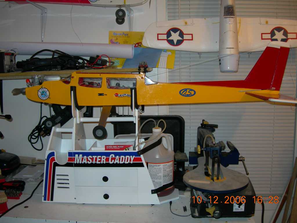

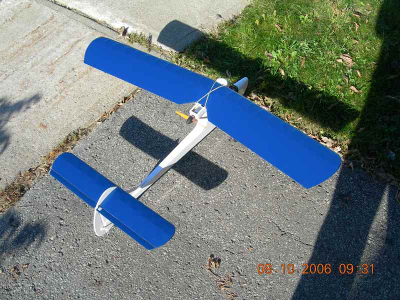

Postat 10 December 2006 - 11:37 PM
In asteptarea timpului cat de cat favorabil:
  • Imagine atasata: post-26-1165786677.jpg
#104 Useril este offline   dan_mitea

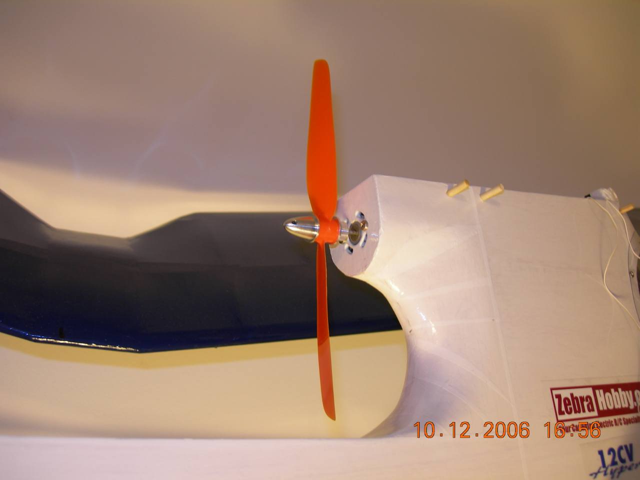

Postat 10 December 2006 - 11:39 PM
am facut cateva masuratori pentru a gasi elicea si conul optim pentru nasuc.
Asa era:
  • Imagine atasata: post-26-1165786785.jpg

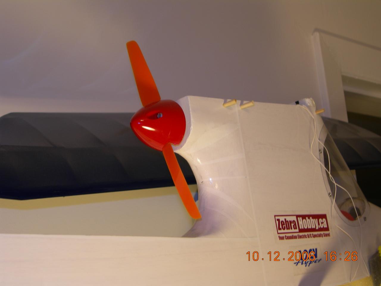

#105 Useril este offline   dan_mitea
Postat 10 December 2006 - 11:40 PM
Cu elice Master Aircraft:
  • Imagine atasata: post-26-1165786849.jpg

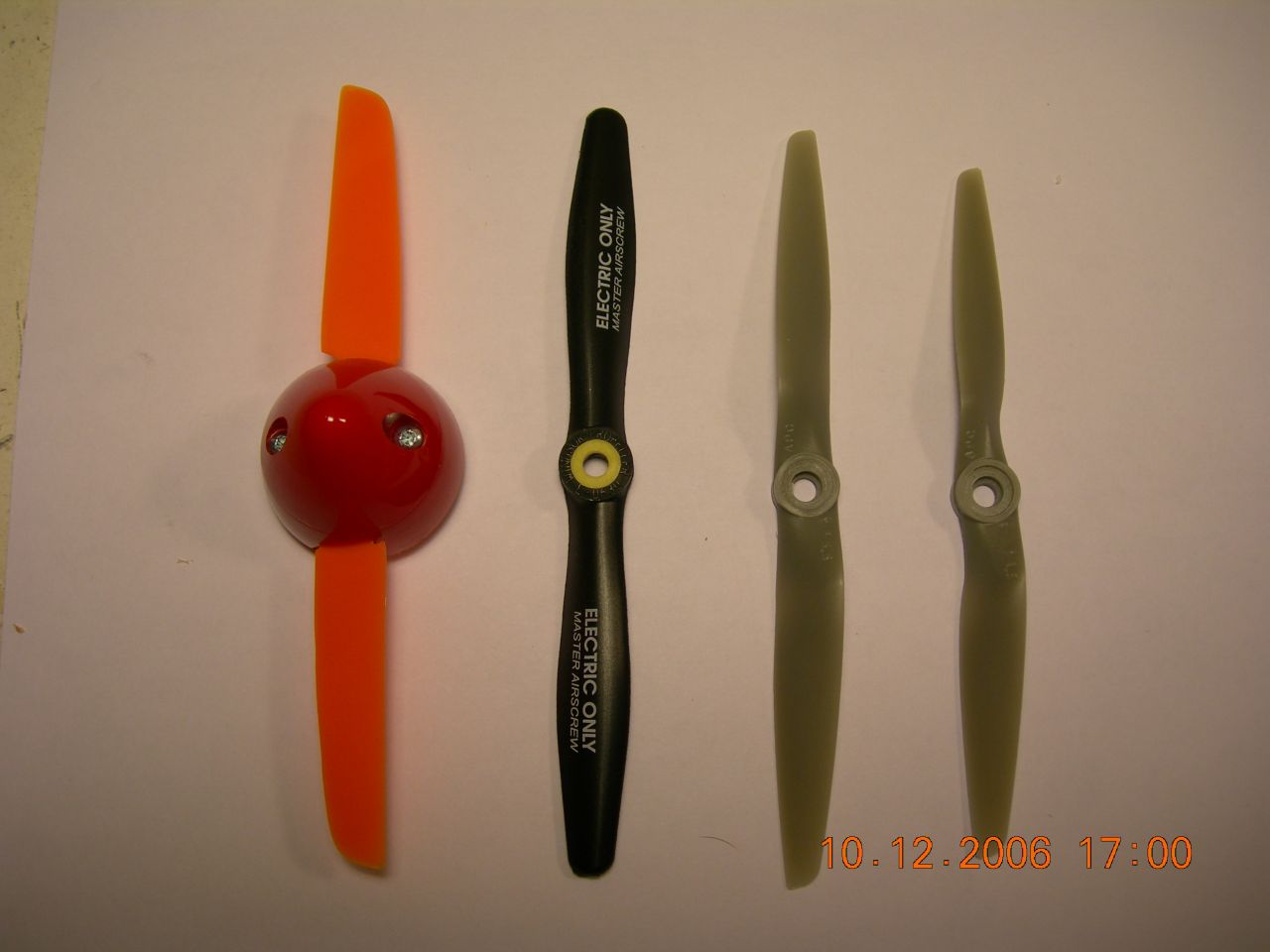

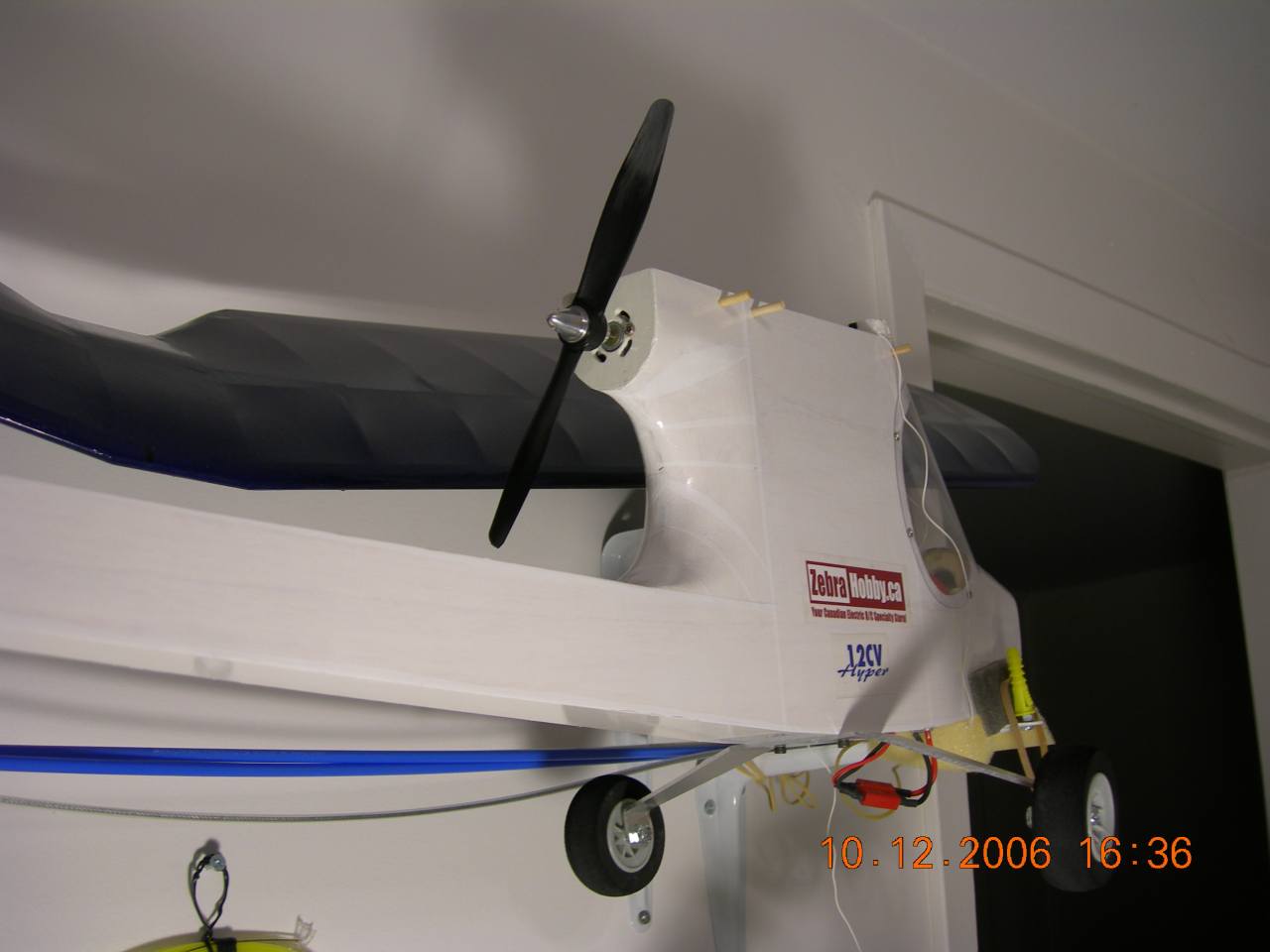

#106 Useril este offline   dan_mitea
Postat 10 December 2006 - 11:41 PM
Elicile si conul ce au pierdut:
  • Imagine atasata: post-26-1165786904.jpg
#107 Useril este offline   dan_mitea
Postat 10 December 2006 - 11:50 PM
Si acum rezultalete. Precizez ca elicile au fost puse "invers" asa cum se poate vedea la cea cu con. De asemeni au fost atent echilibrate.
Cu motor 400 de 6V cu doua celule de LiPo am masurat urmatoarele tractiuni:
GWS 6X3 310gf
Master Aircraft 6X3 150gf
APC 5,5X4,5 230gf
APC 6X 230gf
Incredibil dar elicea cea mai ieftina a dat tractiunea cea mai mare. Pacat ca nu am masurat si consumul.
In final am renuntat si la conul cel mare. Asa cum se vede in fotografie merge mai "rotund":
  • Imagine atasata: post-26-1165787433.jpg

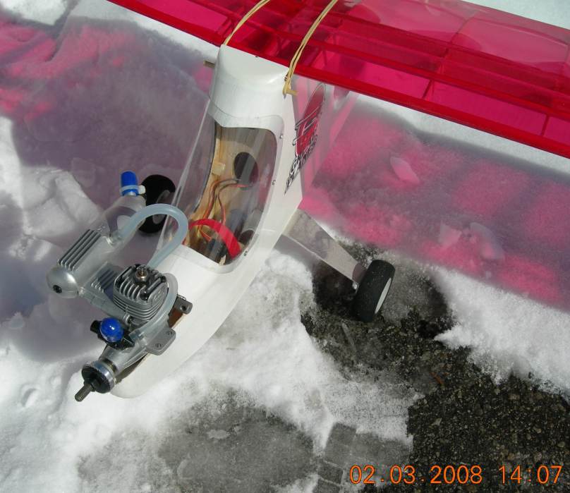

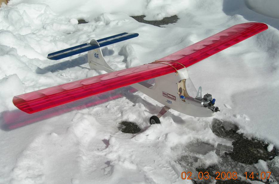

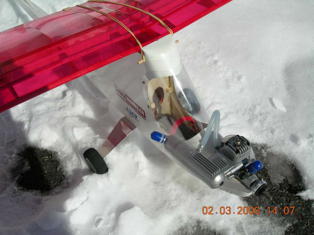

Dragii mei, am ajuns la vorba lui Vlad1. Mai demult spunea ca incet, incet observi ca elicea in fata este mai buna decat cea in spate. Si cum obsesia din avatar a fost satisfacuta am hotarat sa trec la metamorfoza lui nasuc.
Punandu-i motorul in fata nu am mai putut echilibra modelul cu aripa originala care era in sageata. La aceasta CG-ul trebuia sa fie mult in spate. Asa ca am sa folosesc in prima faza aripa lui Telemaster. Daca va zbura acceptabil ii voi face propria lui aripa cu eleroane.
Cam asa arata insailarea de proba a mutantului:
  • Imagine atasata: post-26-1204488603.jpg
Aceasta postare a fost editata de dan_mitea: 02 March 2008 - 10:10 PM
#113 Useril este offline   dan_mitea
Postat 02 March 2008 - 10:12 PM
Am taiat cat mai putin din frumusetea de nas.
  • Imagine atasata: post-26-1204488725.jpg
#114 Useril este offline   dan_mitea
Postat 02 March 2008 - 10:17 PM
Motorul este cel mai mic pe care il pot gasi curent in magazinele de aici. Un OS .10LA.
As fi vrut:
http://www3.towerhobbies.com/cgi-bin/wti00...p?&I=LXRWT3&P=0
mai usor cu 17g. Dar pentru orice flecustet ar fi trebuit sa fac comanda....asa ca am renuntat.
Am incercat sa pun motorul cu cilindrul orizontal. Dar nu am gasit o solutie viabila. Toba nu incapea, etc. In pozitia din fotografie imi permite sa-i dau unghiurile corespunzatoare si este complet degajat. Asa cum imi place.
  • Imagine atasata: post-26-1204489070.jpg
#115 Useril este offline   dan_mitea
Postat 02 March 2008 - 10:20 PM
Cam asa arata.
Ce parere si ce sfaturi au monstrii sacri ai forumului?
Va zbura?
  • Imagine atasata: post-26-1204489200.jpg
#116 Useril este offline   SILVIU66
Postat 03 March 2008 - 05:13 AM
dan_mitea, la 2 Mar 2008, 23:20, a spus:
Cam asa arata.
Va zbura?
Da.un pic smucit la inceput,impecabil dupa cateva zboruri.
