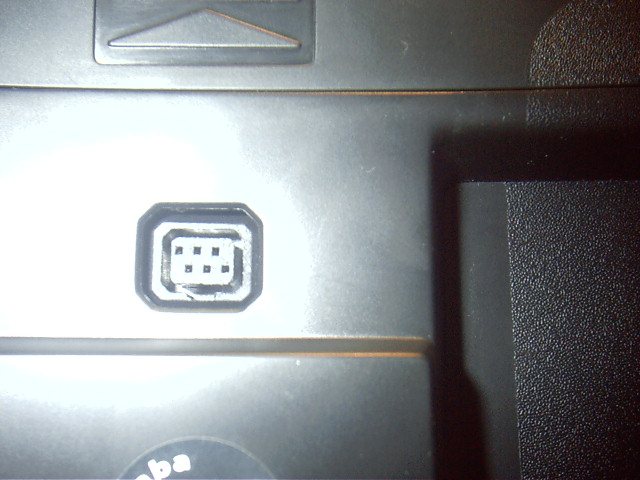

Postat 11 February 2006 - 08:05 PM
uite si mufa....si eu sunt detinatorul unei astfel de statiii si sunt de astfel interesat
  • Imagine atasata: post-8-1139681111.jpg

@Pletila,
Spre norocul tau,tin sa te anunt ca astazi am conectat statia mea Futaba T-4EX la FMS si merge perfect.Trebuie sa parcurgi urmatorii pasi:
1. Construiesti o interfata paralel pt portul LPT sau seriala pt port COM.Eu am facut-o pe cea paralela,f simpla cu un singur tranzistor (BC-NPN) si o rezistenta de 10K,care practic inverseaza semnalul din statie.Gasesti schema pe net (s-a mai discutat subiectul pe forum)
2. Daca ai Windows 98 merge asa.Daca ai XP sau 2000 trebuie sa mai instalezi un programel "PPJOY" pe care de asemenea il gasesti pe net (free).
3. Trebuie sa faci niste setari in PC: in Device Manager,la portul LPT -gasesti instructiunile tot pe net,pe linkul cu interfata.
4. In FMS,la Controls alegi optiunea "Analog control" apoi "Joystick interface"
5. Faci calibrarea comenzilor (din meniul respectiv)
6. SI MERGE
Mufa de pe statie e cu 6 pini.Eu nu am inca mufa tata,asa ca am folosit (provizoriu) terminale de la diode 1N4148 (ca sunt mai subtiri si se potrivesc perfect cu mufa mama).
Pinii la care te conectezi sunt pe randul de sus,de la stanga la dreapta: 1-semnal PPM; 2. GND ,restul liberi.
Am gasit undeva pe net,ca daca suntezi 5-6,statia nu mai emite.Din pacate,la acest model nu functioneaza blocarea emisiei in acest fel (consum inutil).Voi rezolva eu si problema asta,dar n-am avut cand ca trebuie desfacuta statia si studiata schema.Cand o voi face,voi posta pe forum solutia.

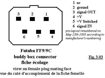

@Silviu
Ceva nu e in regula in paginile alea. Cu CERTITUDINE trebuie folositi pinii 1 si 2 pentru iesirea de semnal. In schimb pe schemele alea sunt alti pini trecuti, in diferite configuratii, niciodata pinii 1 si 2. Ciudat. De tinut minte.
Cu stima,
35 MHz, canal 60,62,78.

Postat 11 February 2006 - 08:51 PM
Gata. O tampenie.Scrie" view of the soldering side of a male connector." In cazul asta, ce spun ei ca e pinul3 este de fapt pinul 1, iar pinul 6 de la ei este de fapt pinul 4.

Sunt metode valide.
INSA, la statiile astea, desi facute in China, SCRIE pe placuta langa conector numarul pinului si ce este el. Asa ca...
Cum am scris, s-au incurcat notatiile in paginile alea. Dar diagramele de legare master/slave raman valide. Doar asignarea reala a pinilor e alta. In realitate, cand te uiti la conectorul statiei, asa cum apare in poza, ai : stanga-sus pinul1. Apoi 2 si 3. 2 este masa, iar 3 este Input de la alta statie.
Stanga-jos pinul 4, apoi pinii 5 si 6. Aici se face comutatia la unele statii.

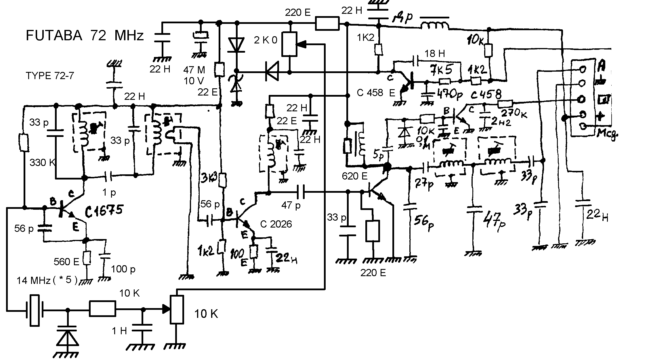

Cand sa va spun si eu ca am gasit solutia cea mai simpla ca sa nu mai emita finalul,am vazut ca s-a postat deja.Scoaterea cuartului.
La statia mea (Futaba T-4EX) merge.Cu cuartul scos ramane un consum de ~35mA din acumulatori.
La altele nu stiu :rolleyes:
Cu stima

Postat 11 February 2006 - 10:01 PM
Pai uite de ce, vezi "schema". Insa verifica daca nu se incinge finalul. In caz de reglaj mai lejer si curenti de fuga mari, poate aparea si tampenia asta, fara explicatie logica.

Postat 12 February 2006 - 01:02 PM
De data asta sunt legaturile corecte. Sunt pentru 6EX.., insa nu stiu daca la 4-EX strapul de la pinii 5-6 scoate din functiune etajul final.
